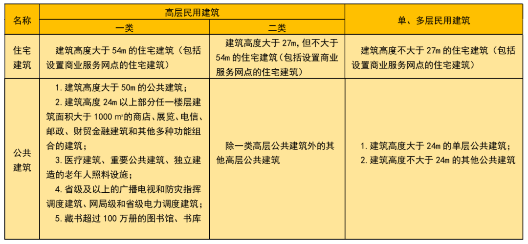

一类高层住宅建筑的判定是一消考试中的重要考点,我们要熟练掌握。
很多同学对一类高层住宅建筑的判定容易出错,现在就详细解释一下:
在防火方面,民用建筑分为住宅建筑和公共建筑两大类,住宅建筑包括:住宅楼、带商业网点的住宅楼、老年人住宅等。宿舍、公寓不同于住宅建筑,其防火设计要按照公共建筑的要求确定。具体设计时,要根据建筑的实际用途来确定宿舍、公寓是按照有关公共建筑的一般要求,还是按照有关旅馆建筑的要求进行防火设计。比如,用作宿舍的学生公寓或职工公寓,就可以按照公共建筑的一般要求确定其防火设计要求;而酒店式公寓的用途及其火灾危险性与旅馆建筑类似,其防火要求就需要根据本规范有关旅馆建筑的要求确定。宿舍、公寓属于公共建筑,不是住宅建筑。这点要分清楚。
对于住宅建筑,以27m作为区分多层和高层住宅建筑的标准,建筑高度>27m的住宅(包括设置商业服务网点的住宅建筑)为高层住宅建筑;建筑高度≤27m的住宅(包括设置商业服务网点的住宅建筑)为多层住宅建筑。对于高层住宅建筑,以54m划分为一类和二类。建筑高度>54m的住宅(包括设置商业服务网点的住宅建筑)为一类高层住宅建筑;建筑高度≤54m的住宅(包括设置商业服务网点的住宅建筑)为二类高层住宅建筑。
