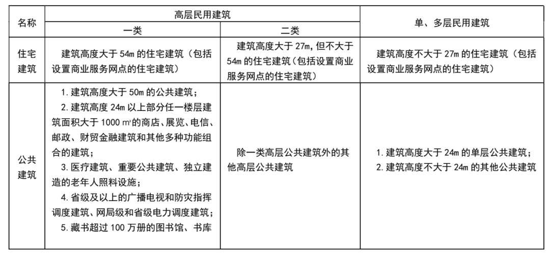

一类高层公共建筑的判定是一消考试中的重要考点,我们要熟练掌握。
解释

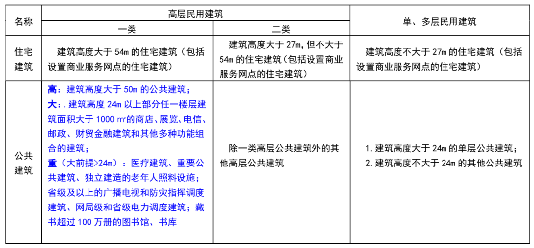

很多同学对一类高层公共建筑的判定不理解,现在就详细解释一下:
一类高层公共建筑的判据大原则总结为:高大重。
1.高:只要建筑高度超过50m的公共建筑,就是一类高层公共建筑。
2.大:建筑高度24m以上部分任一楼层建筑面积大于1000㎡的商店、展览、电信、邮政、财贸金融建筑和其他多种功能组合的建筑;
3.重(大前提>24m):医疗建筑、重要公共建筑、独立建造的老年人照料设施;省级及以上的广播电视和防灾指挥调度建筑、网局级和省级电力调度建筑;藏书超过100万册的图书馆、书库。
这下,同学们理解了吧。
