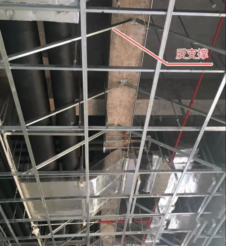

01、什么时候采用反支撑、转换层?
01-1 反支撑
当吊顶吊筋长度大于1.5m且小于3.0m时,应按规范要求设置反向支撑;
01-2 转换层
当吊顶内部空间大于3.0m时,(或反支撑垂直长度>1500mm时)应该设置转换层。
注:当吊杆与设备相遇时应调整并增设吊杆,吊顶面积较大时,吊顶设备排布复杂不建议使用反支撑。

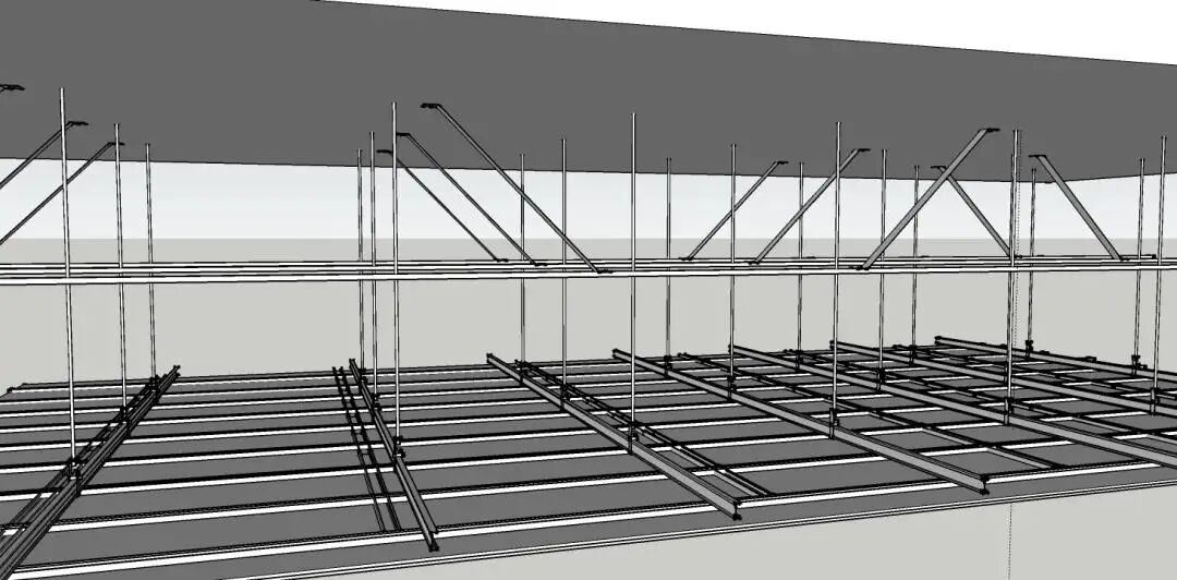

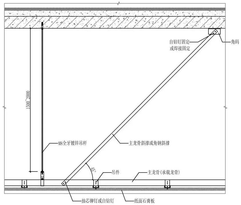

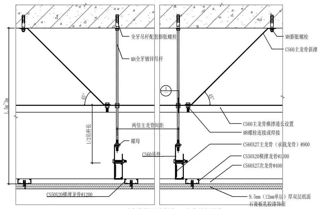

02、反支撑的标准做法:
02-1 主龙骨拉结法
反向支撑吊顶详图-主龙骨拉结法△
适用于:
吊杆长度超过1.5m且小于3m时。
具体做法:
在CS60主龙骨横撑底边每隔主龙骨间距打孔,M8全牙吊杆穿过,位置确定后上下螺母固定。
CS60主龙骨斜撑每隔两倍主龙骨间距相向设置;当吊杆长度超过1.5m且小于2m时,适当采用CS50主龙骨。

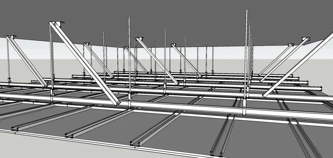

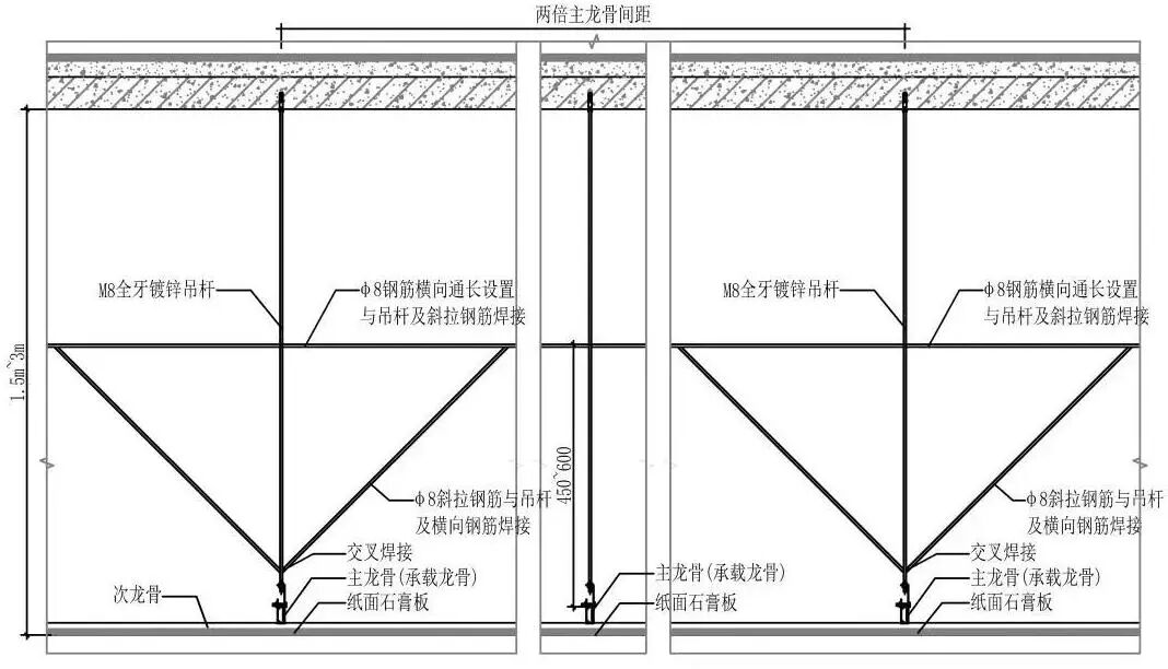

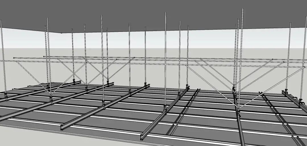

02-2 吊杆通长拉结法
反向支撑吊顶详图-吊杆通长拉结法△
适用于:
吊杆长度超过1.5m且小于3m时。
具体做法:
斜拉钢筋每隔两倍主龙骨间距设置。?8横向钢筋、斜拉钢筋及其与M8全牙吊杆焊接处必须做防锈处理。
?8钢筋可用M8全牙吊杆替代,但焊接处需做防锈处理。

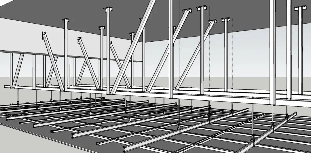

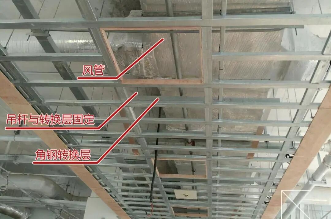

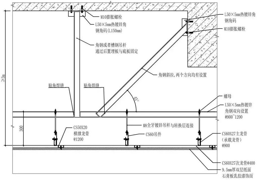

03、转换层的标准做法:
03-1 钢架转换层
转换层构造做法△
安装注意事项:
① 转换层的吊杆采用角钢、槽钢等刚性构件,杆端与楼板底面可靠连接。
② 为保障转换层的稳定,应有斜向撑与混凝土梁侧、墙侧可靠连接,纵横向均应设置。
无法与梁侧、墙侧连接时,应在吊杆间设置交叉拉杆,纵横向均应设置。

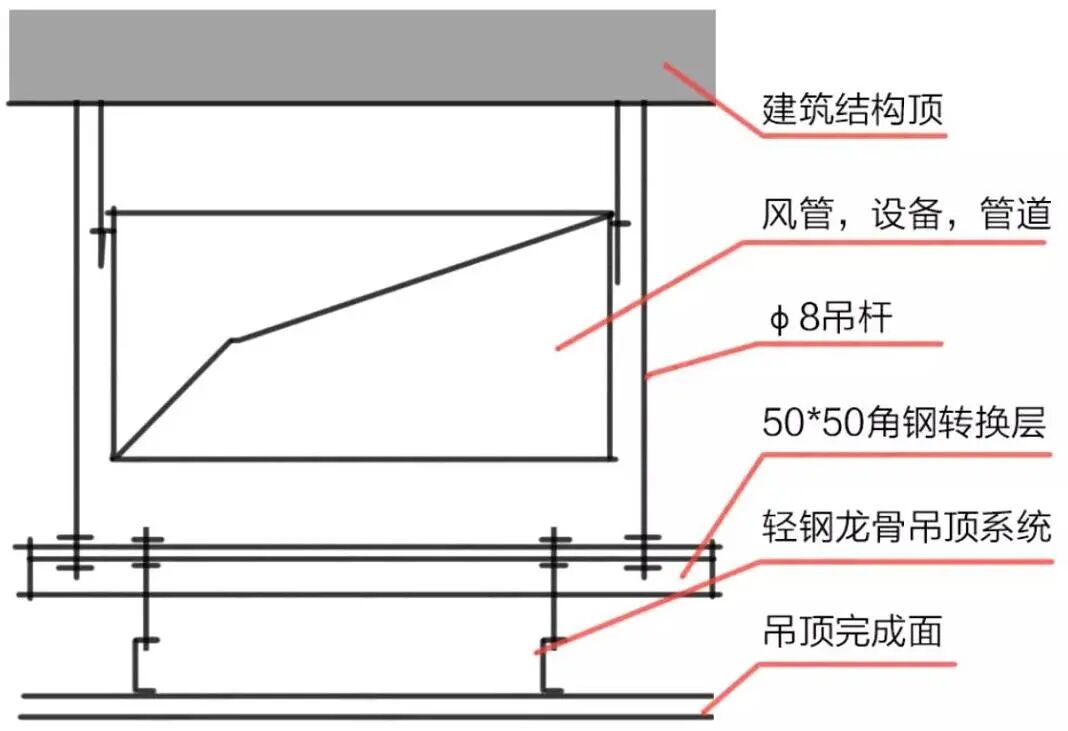

03-2 吊杆+钢架转换层
遇到风管时,吊杆的处理办法△
已知,反支撑/转换层的做法就是为了让吊杆的长度不大于1500mm,那么转换层的做法也可以做成:吊杆+角钢+吊杆,这种做法相对全钢架转换层更节约成本,实际应用中更灵活。
