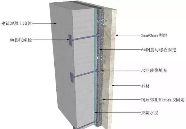

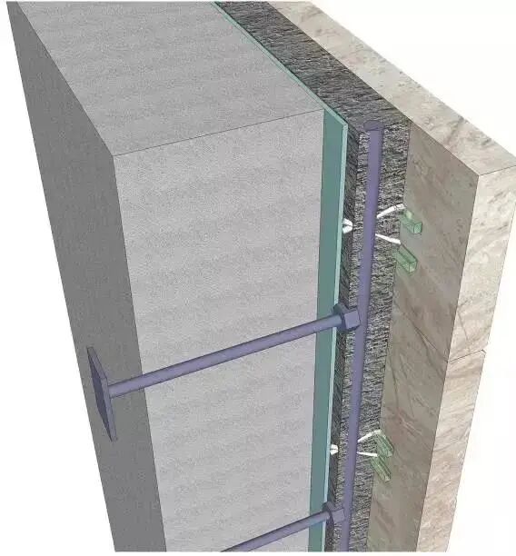

墙面

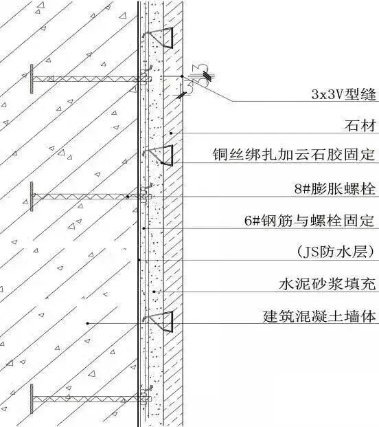

石材与混凝土墙相接
石材与混凝土墙相接三维示意图△
  • 墙面做JS防水层;
  • 选用石材18mm,均经过六面防护、晶面处理;
  • 塑造石材造型,上下口做3mm倒角;
  • 石材安装前进行打眼,方便铜丝固定(上下共4个眼);
  • 钢筋与石材固定;
  • 土建墙体固定膨胀螺栓;
  • 钢筋用螺栓固定,钢筋成网状;
  • 铜丝栓绑于钢筋网;
  • 石材与墙体之间填充水泥砂浆,即灌浆。
石材与混凝土墙相接节点图△

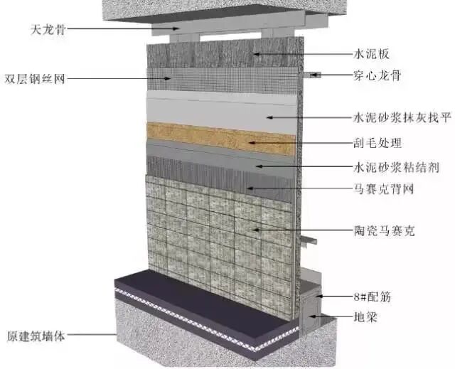

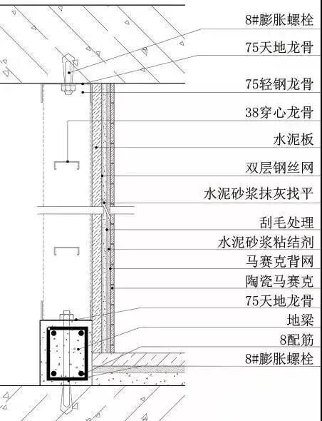

陶瓷马赛克隔墙工艺做法
陶瓷马赛克隔墙工艺做法三维示意图△
  • 选用马赛克,表面平整、尺寸正确、边棱整齐;
  • 上下固定75天地龙骨,上38穿心龙骨完成基层施工;
  • 固定水泥板,上双层钢丝网;
  • 水泥砂浆抹灰找平处理,一定保证平整度;
  • 刮毛处理,保证粘结层的附着力;
  • 铺贴马赛克,完成施工;
  • 揭纸、调缝、擦缝。
陶瓷马赛克隔墙工艺做法节点图△

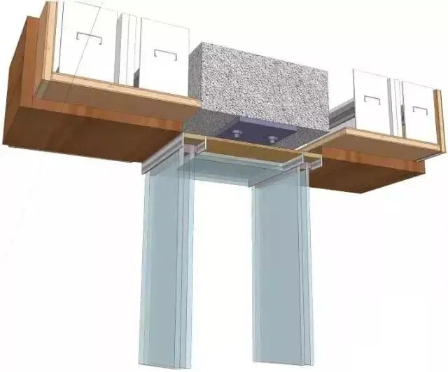

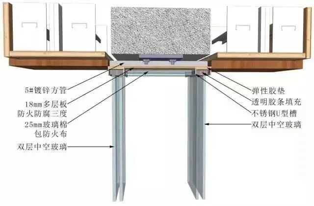

玻璃窗户与墙面相接
玻璃窗户与墙面相接三维示意图△
  • 玻璃物料选样,无划痕,无损伤;
  • 钢架基层预埋;
  • U型槽的焊接安装;
  • 弹性胶垫填充;
  • 安装玻璃,透明胶条填充;
  • 收口处3mm打胶处理;
  • 清理,保护。

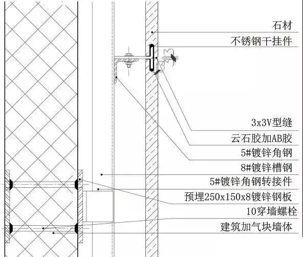

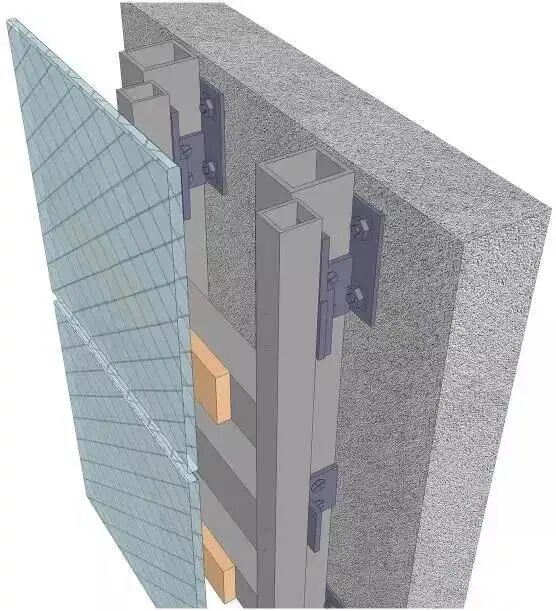

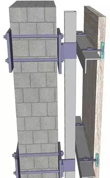

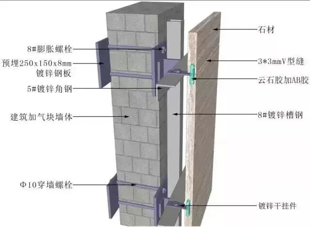

加气块墙石材干挂
加气块墙石材干挂三维示意图△
  • 塑造石材造型,上下口做3mm倒角;
  • 加气块墙体固定镀锌钢板,一般用8#穿墙螺栓固定;
  • 在干挂件无法满足造型的需求下,采用满焊5#角钢转接件,以调整完成面与墙体的间距;
  • 满焊8#镀锌槽钢竖向龙骨;
  • 满焊5#镀锌角钢横向龙骨;
  • 固定不锈钢干挂件;
  • 固定不锈钢干挂件,AB胶固定石材,完成安装。
加气块墙石材干挂节点图△

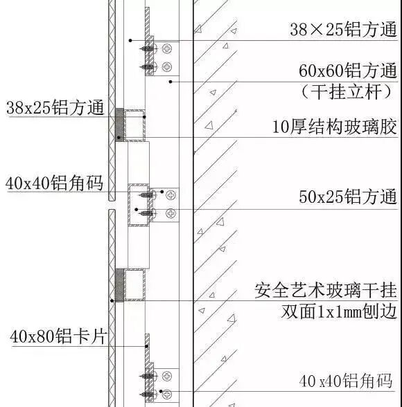

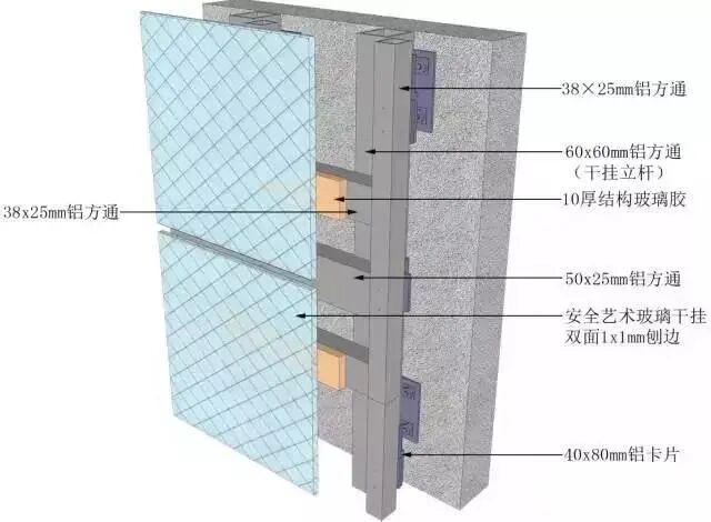

艺术玻璃与墙面相接做法
艺术玻璃与墙面相接做法三维示意图△
  • 玻璃物料选样,无划痕,无损伤;
  • 钢架基层预埋;
  • 钢架基层焊接;
  • 使用结构胶安装艺术玻璃;
  • 安装完成,清理,保护。
艺术玻璃与墙面相接做法节点图△

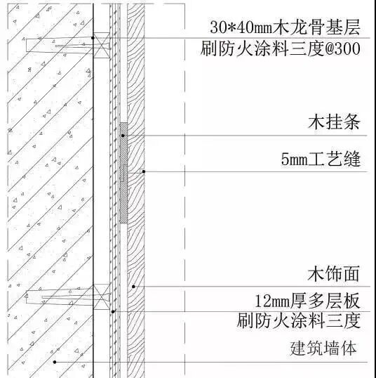

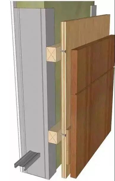

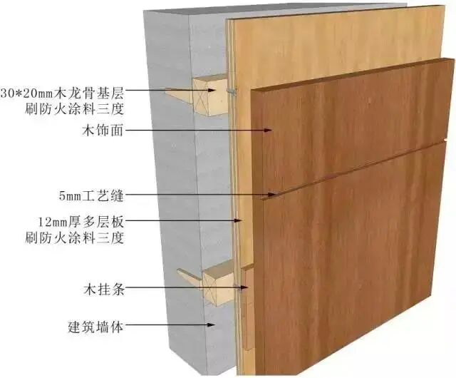

木龙骨干挂木饰面墙面做法
木龙骨干挂木饰面墙面做法三维示意图△
  • 30*40mm木龙骨中距300mm,刷防火涂料三度,用钢钉与木桢固定,木桢固定在混凝土墙体内;
  • 12mm厚多层板基层找平处理,用钢钉与木龙骨固定,刷防火涂料三度;
  • 木挂条中距300mm,用枪钉与多层板固定,木挂条背面刷胶,且刷防火涂料三度;
  • 木挂条背面刷胶与木饰面用枪钉固定;
  • 木饰面卡件安装,木饰面平整度调整。

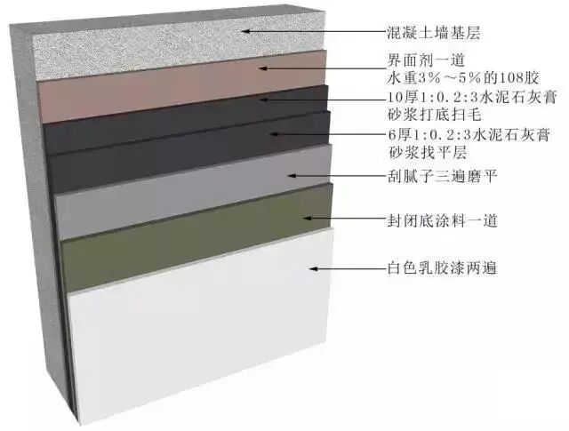

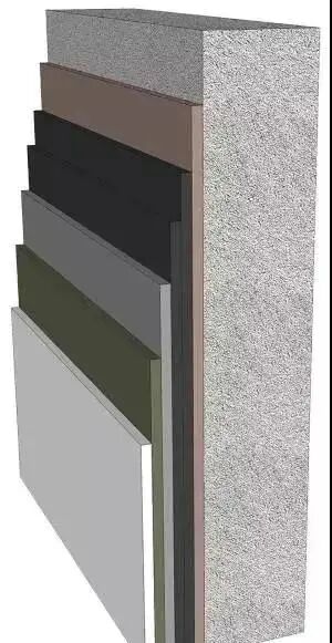

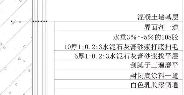

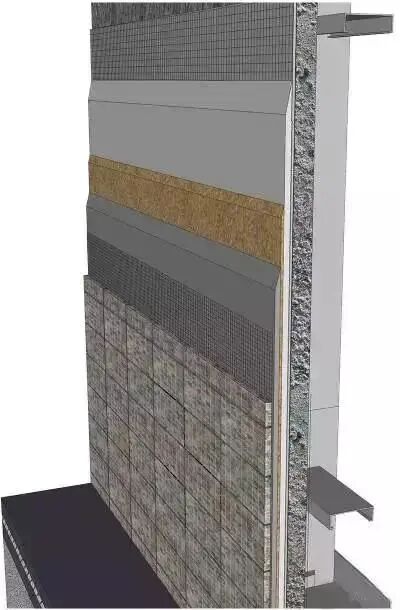

混凝土隔墙乳胶漆类做法
混凝土隔墙乳胶漆类做法三维示意图△
  • 混凝土隔墙表面清除干净,墙面滚涂界面剂一遍,素水泥浆一道内掺水重3%~5%的108胶;
  • 10厚1:0.3:3水泥石灰膏砂浆打底扫毛;
  • 6厚1:0.3:2.5水泥石灰膏砂浆找平层;
  • 满刮三遍腻子(内掺水重3%~5%的108胶);
  • 封闭底涂料一道,待干燥后找平、修补、打磨;
  • 第三遍涂料滚刷要均匀,滚涂要循序渐进,最好采用喷涂。
混凝土隔墙乳胶漆类做法三维示意图△
