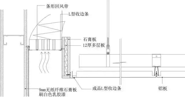

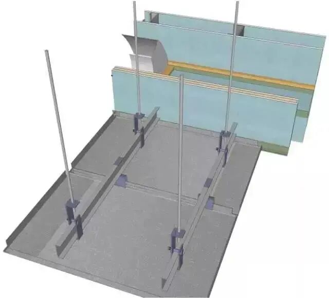

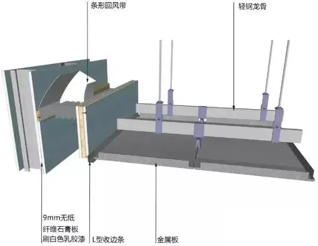

吊顶
风口与金属板相接
风口与金属板相接三维图示意图△
  • 根据图纸确认风口的大小和位置;
  • 根据开好的风口与吊顶的高度确认大小长短;
  • 安装空调系统风管;
  • 龙骨的安装;
  • 风口的安装。
风口与金属板相接做法节点图△

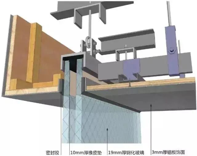

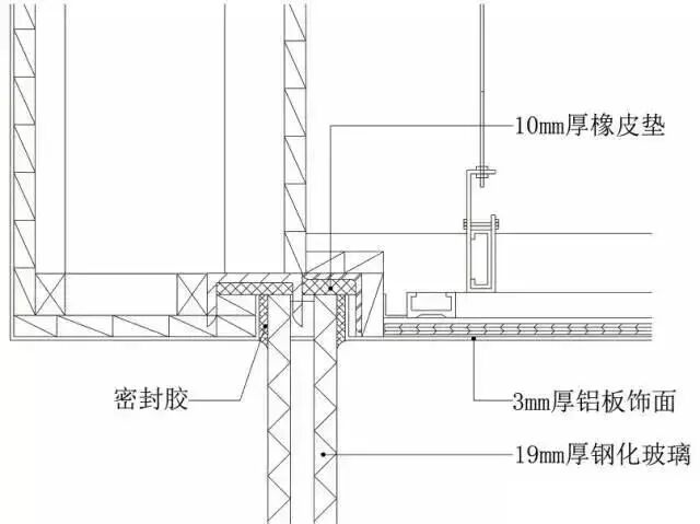

玻璃隔断与铝板相接
玻璃隔断与铝板相接三维图示意图△
  • 在顶棚和地面弹出玻璃隔断的位置线;
  • 安装固定下部的锚固件;
  • 再完成隔断上部的安装;
  • 中间填满橡皮垫或填充剂;
  • 最后用密封胶密封。
玻璃隔断与铝板相接节点图△

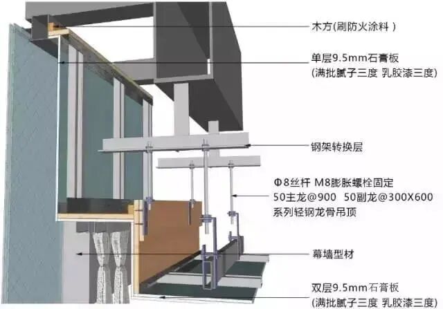

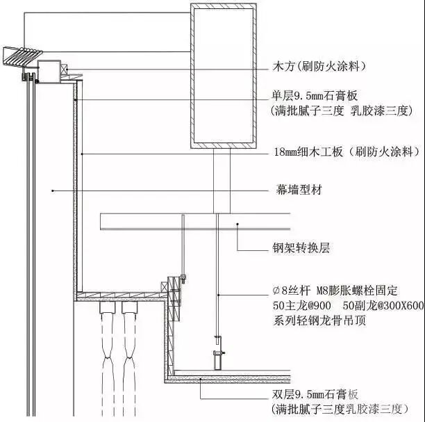

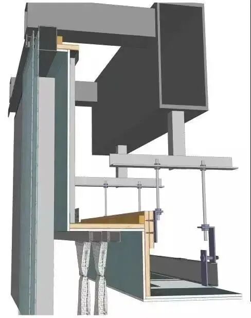

窗帘盒与玻璃幕墙相接
窗帘盒与玻璃幕墙收口节点三维示意图△
  • 龙骨吊件与钢架转换层焊接固定,连接处满焊,刷防锈漆三遍;
  • 50主龙间距900mm,50副龙间距300mm,副龙横称间距600mm;
  • 18mm细木工板刷防火涂料三度,与吸顶吊件采用35mm自攻螺丝固定;
  • 9.5mm厚纸面石膏板用自攻螺丝与龙骨固定;
  • 满批耐水腻子三度;
  • 乳胶漆涂料饰面。
窗帘盒与玻璃幕墙收口节点图△

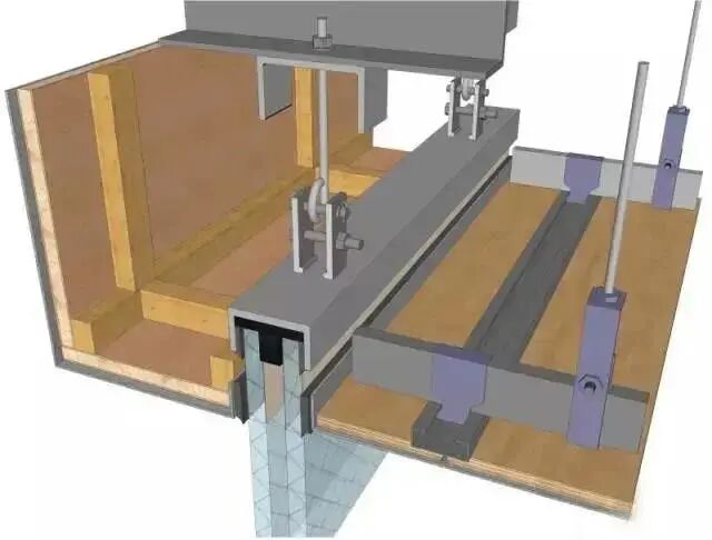

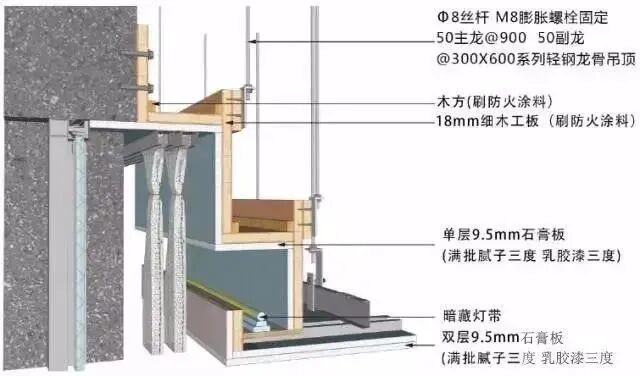

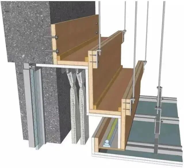

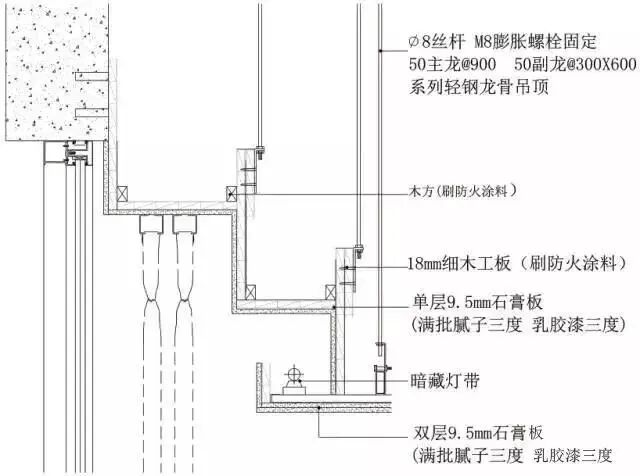

暗藏灯带窗帘盒
暗藏灯带窗帘盒安装三维示意图△
  • 满批耐水腻子三度;
  • 乳胶漆涂料饰面。
暗藏灯带窗帘盒安装节点图△

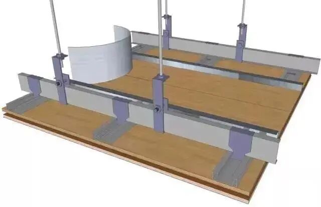

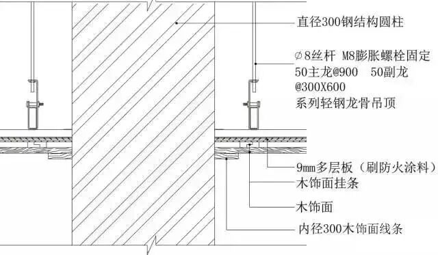

木饰面与钢结构圆柱相接
木饰面与钢结构圆柱相接三维示意图△
  • 龙骨吸顶吊件用膨胀螺栓与钢筋混凝土板固定;
  • 9mm厚多层板刷防火涂料三度,用自攻螺丝与龙骨固定;
  • 木饰面采用挂条固定;
  • 加工定制内径300mm,外径350mm成品木饰面线条,与木饰面固定。
木饰面与钢结构圆柱相接节点图△

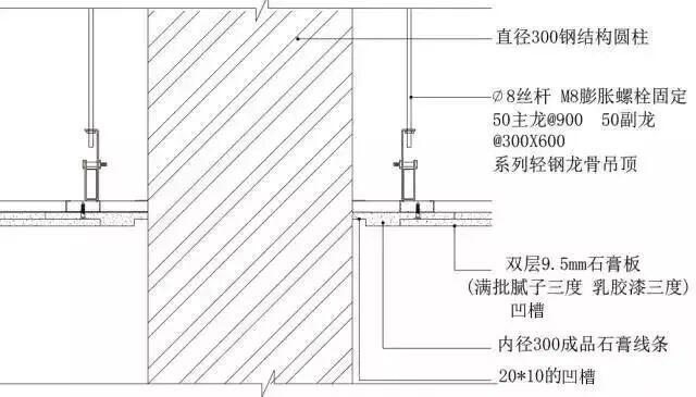

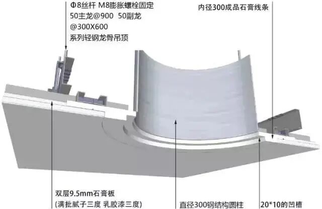

纸面石膏板与钢结构圆柱相接
纸面石膏板与钢结构圆柱相接三维示意图△
  • 加工定制成品石膏线条,内径300mm,外径450mm,预留20*10的凹槽;
  • 9.5mm厚纸面石膏板与成品石膏线条用自攻螺丝与龙骨固定;
  • 满批耐水腻子三度;
  • 乳胶漆涂料饰面。
注意:留20*10的凹槽!
纸面石膏板与钢结构圆柱相接节点图△
