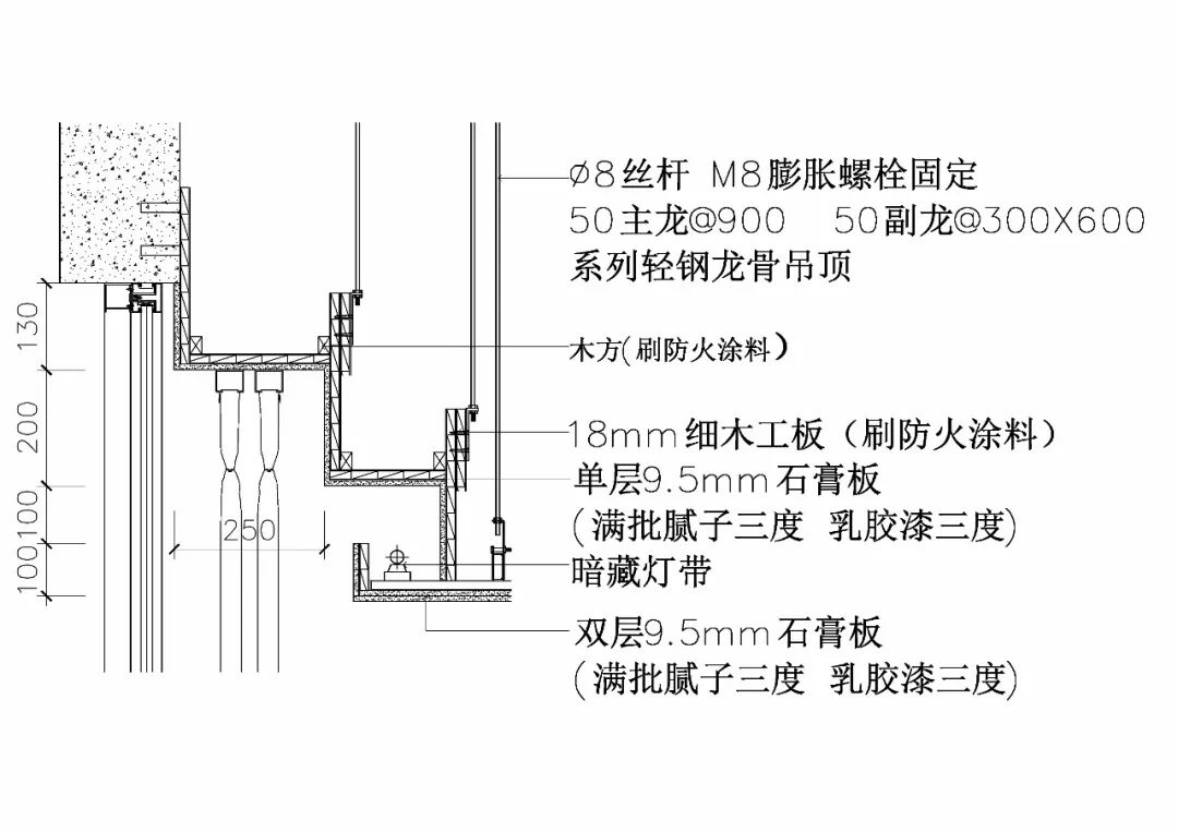

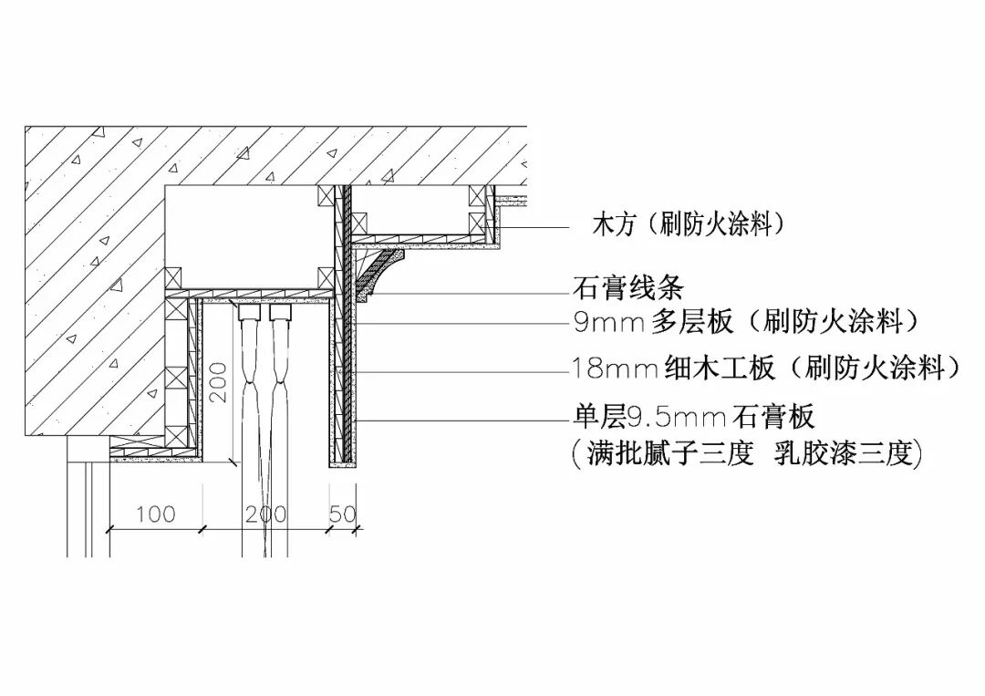

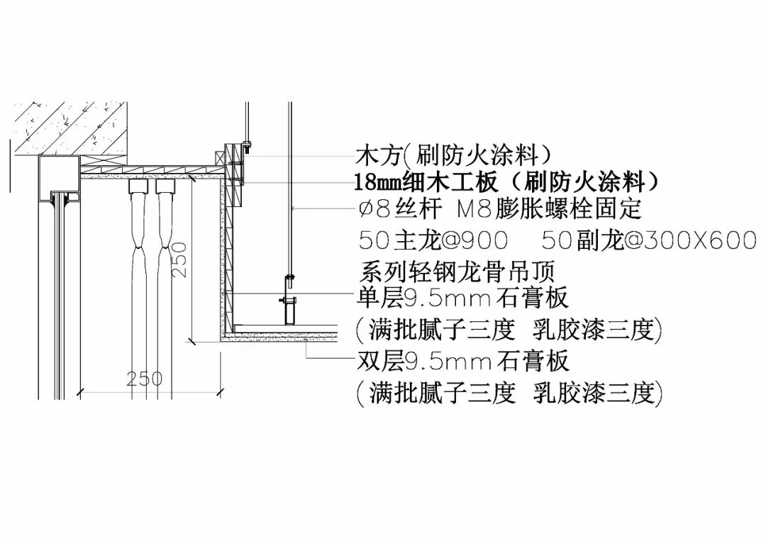

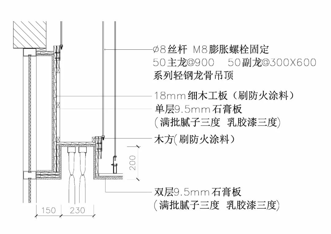

纸面石膏板饰面,细木工板基层工艺
用料及分层做法:
①、龙骨吸顶吊件用膨胀螺栓与钢筋混凝土板固定
②、50主龙骨间距900mm,50副龙骨间距300mm,副龙骨横陈间距600mm
③、18mm细木工板刷防火涂料三度,与吸顶吊件采用35mm自攻螺丝固定
④、9.5mm厚纸面石膏板,用自攻螺丝与龙骨固定
⑤、满批耐水腻子三度,乳胶漆涂料饰面

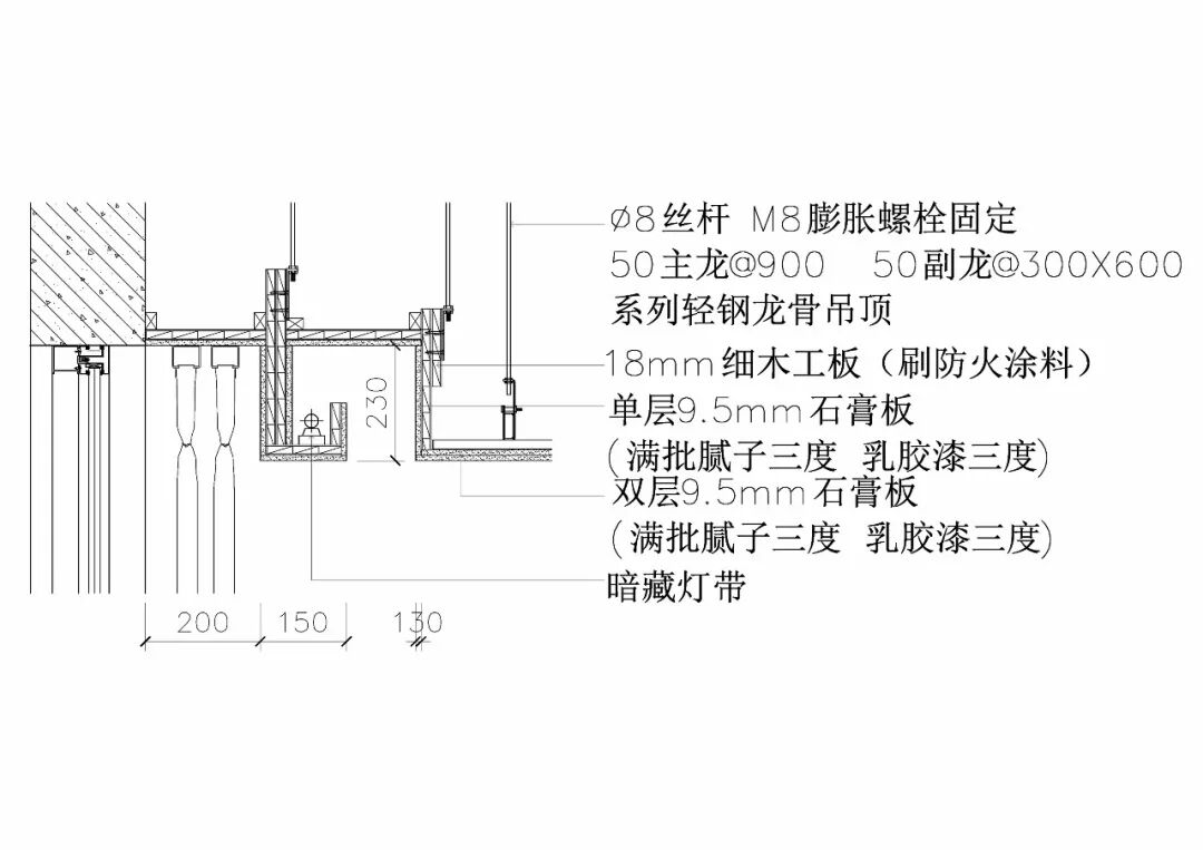

暗藏灯带窗帘盒节点
用料及分层做法:
⑤、满批耐水腻子三度,乳胶漆涂料饰面

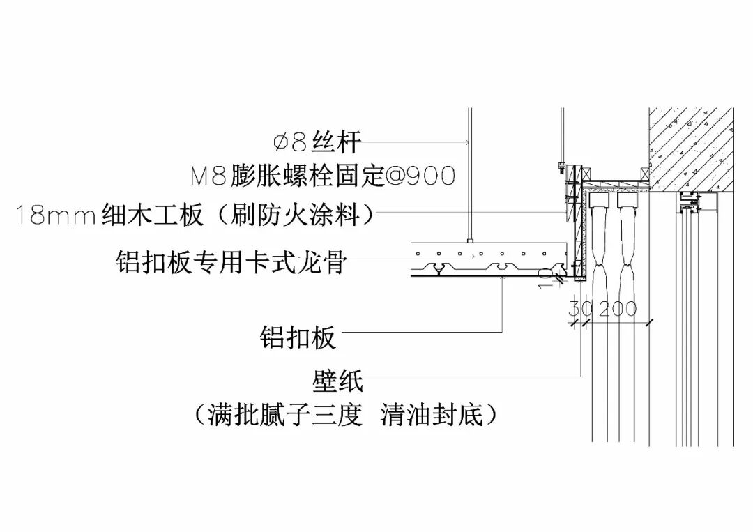

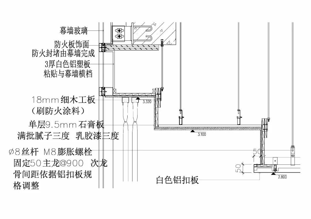

窗帘盒与铝扣板收口节点工艺
用料及分层做法:
②、50主龙骨间距900mm,50副龙骨间距300mm,副龙骨横陈间距600mm,纸面石膏板用自攻螺丝与龙骨固定,满批耐水腻子三度,乳胶漆饰面
④、铝扣板基层50中古间距900mm,次龙骨间距依据铝扣板规格进行调整
⑤、校正主、次龙骨的位置及水平度,安装铝扣板
04

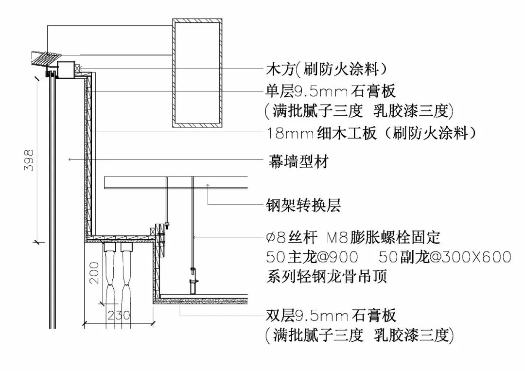

窗帘盒与玻璃幕墙收口节点工艺
用料及分层做法:
①、龙骨吊件与钢架转换层焊接固定,连接出满焊,刷防锈漆三遍
⑤、满批耐水腻子三度,乳胶漆涂料饰面
说明:以上“装饰工程通用节点工艺图集”仅作参见使用,具体做法还需根据项目的实际情况来定。
