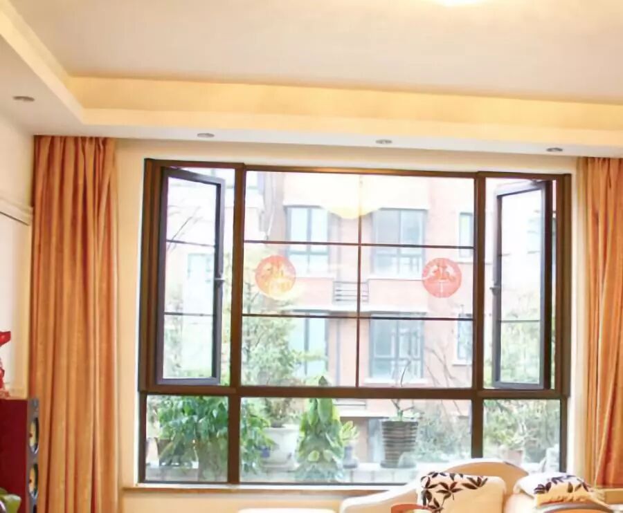

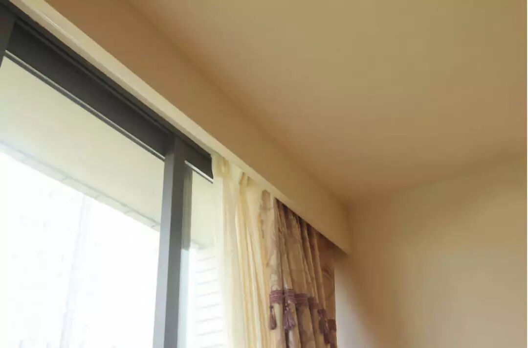

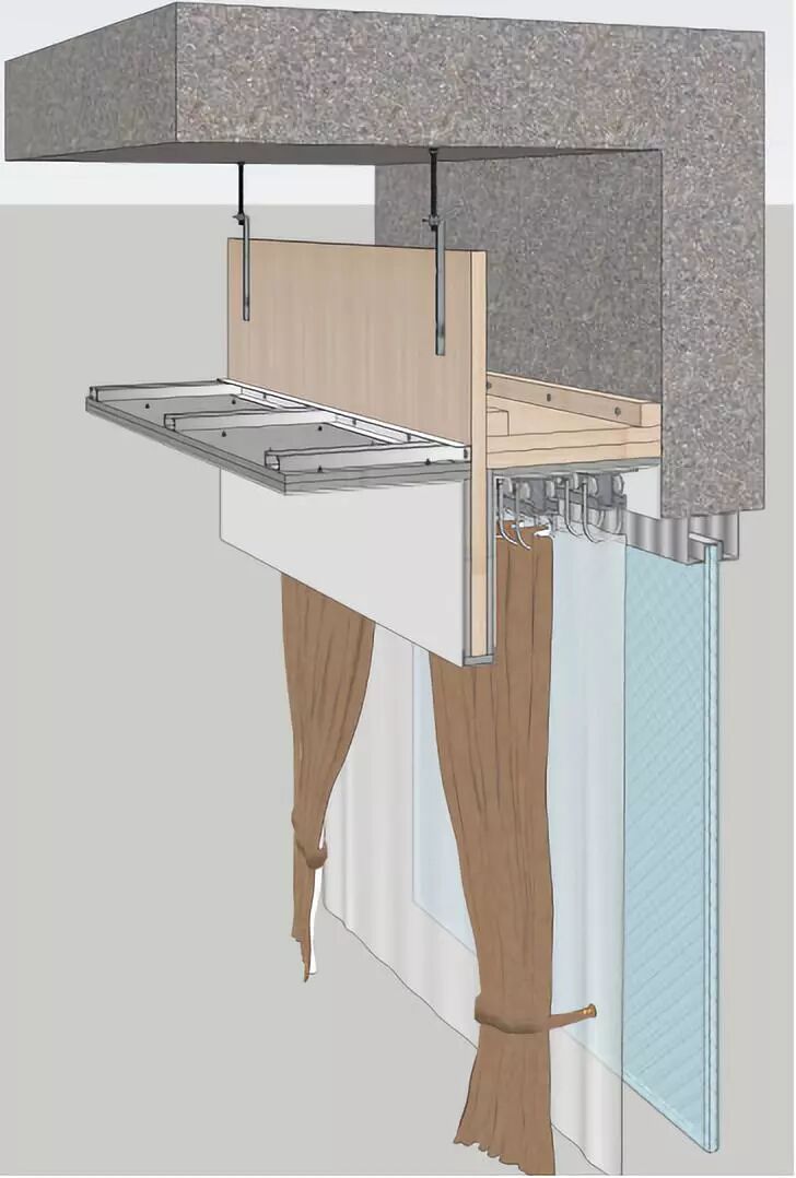

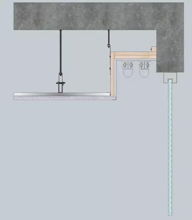

■ 根据顶部的处理方式不同,窗帘盒有两种形式。一种是房间有吊顶的,窗帘盒应隐蔽在吊顶内,在做顶部吊顶时就一同完成,另一种是房间未吊顶,窗帘盒固定在墙上,与窗框套成为一个整体。窗帘盒构造比较简单,施工比较容易。
▲ 内藏式窗帘盒
▲ 外接式窗帘盒

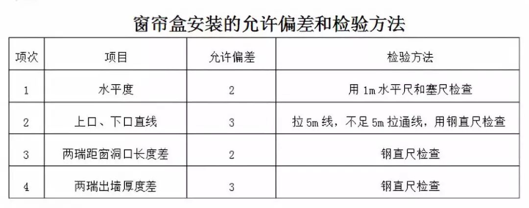

    c、窗帘盒安装的允许偏差和检验方法符合表下表规定。

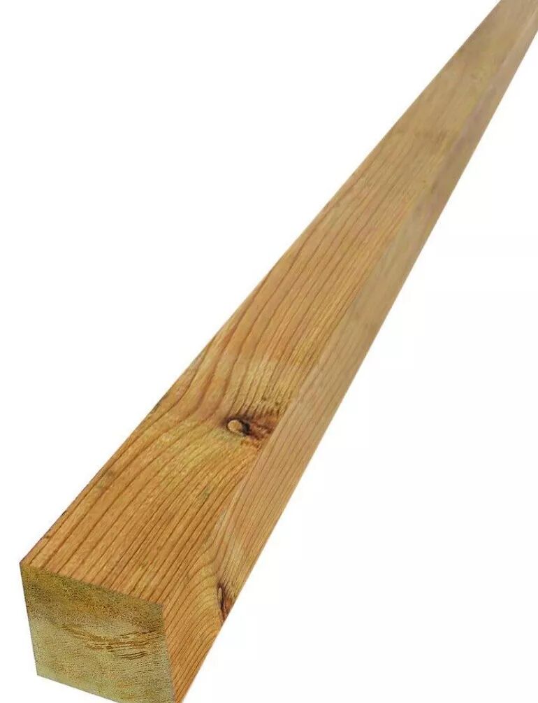

  • 龙骨一般用红白松烘干料,含水率不大于12%,规格应按设计要求或通过受力计算,不得有腐朽、结疤、劈裂、扭曲等,并预先做防腐处理。红白松烘干料的含水率可在现场使用木材含水率测定仪直接测量、测量深度达木材表层2cm。当需测定木料全截面内外各处的含水率时应将木材端头截去20cm,并立即量测。

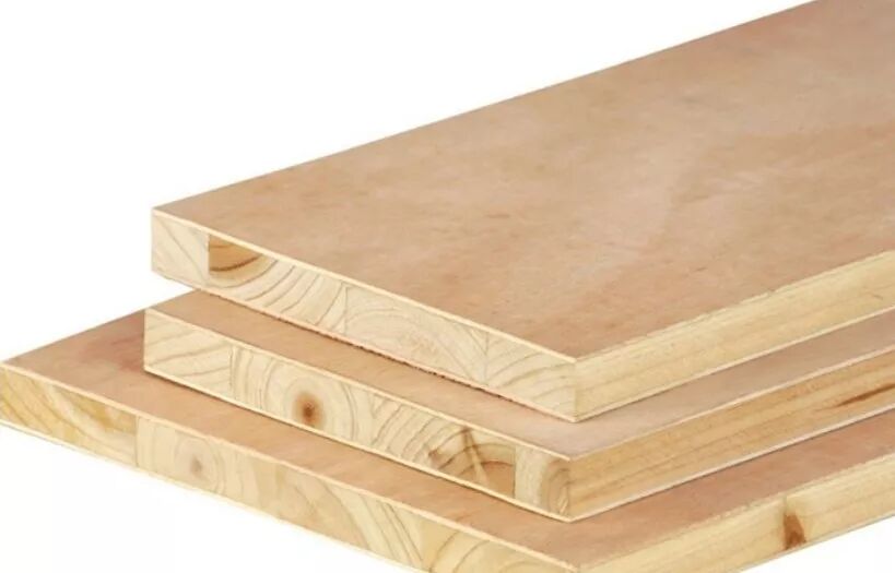

  • 基层板一般采用多层板或木工板。

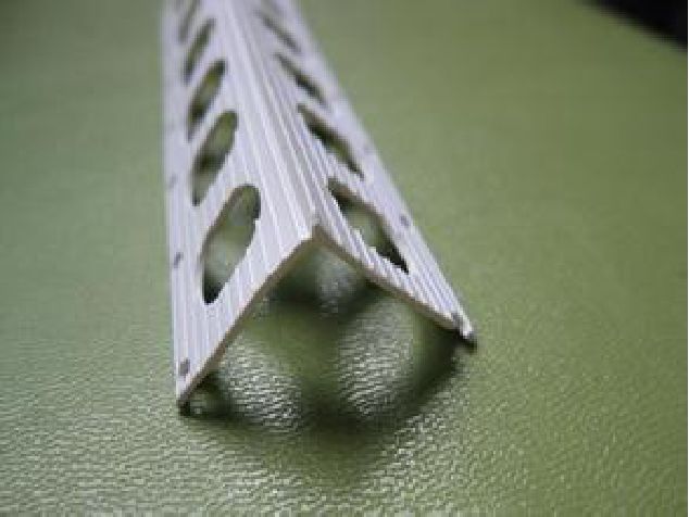

  • 面板、装饰板可采用工厂加工的半成品,或直接粉刷乳胶漆。应有相应出厂合格证明。辅料:乳胶、钉子(或气钉)、木螺丝、木砂纸、防腐油、阳角护角条等。

▲ 木方

  • 龙骨安装:暗装窗帘盒吊顶施工与窗帘盒安装同时进行。先在墙上固定木方(需要做防火防腐处理),安装龙骨确定窗帘盒位置。

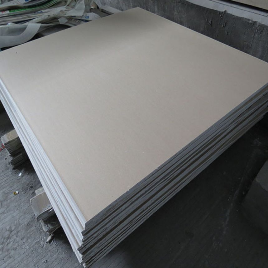

  • 基层板安装:用木工板(做防火防腐处理)和石膏板作为窗帘盒的基层,做好窗帘盒造型,用自攻螺丝加以固定。
  • 粉刷乳胶漆:首先对纸面石膏板基层进行处理:用绷带贴稳缝隙,钉眼涂上防锈涂料,然后按照毛坯顶一样,刮腻子,最后上乳胶漆。
  • 安装窗帘导轨:窗帘轨有单轨、双轨或三轨道之分。明窗帘盒一般在盒上先安装轨道,如为重窗帘时,轨道应加机螺丝固定;暗窗帘盒应后安装轨道,重窗帘时,轨道小角应加密间距,木螺丝规格不小于30mm。轨道应保持在一条直线上。
