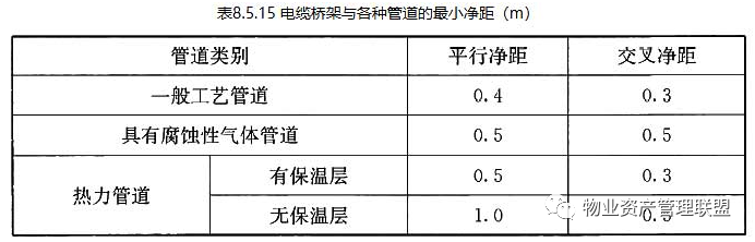

8.5.14??电缆桥架不宜敷设在气体管道和热力管道的上方及液体管道的下方。当不能满足上述要求时,应采取防水、隔热措施。
8.5.15??电缆桥架与各种管道平行或交叉时,其最小净距应符合表8.5.15的规定。

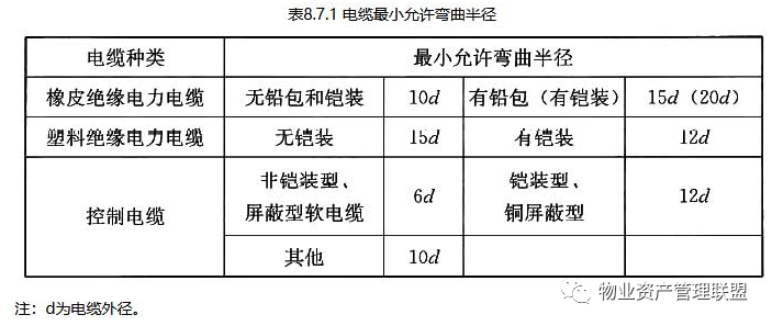

8.5.16??电缆桥架转弯处的弯曲半径,不应小于桥架内电缆最小允许弯曲半径的最大值。各种电缆最小允许弯曲半径不应小于本标准表8.7.1的规定。

5 ??电缆敷设时,任何弯曲部位都应满足允许弯曲半径的要求。电缆的最小允许弯曲半径,不应小于表8 .7 .1 的规定。

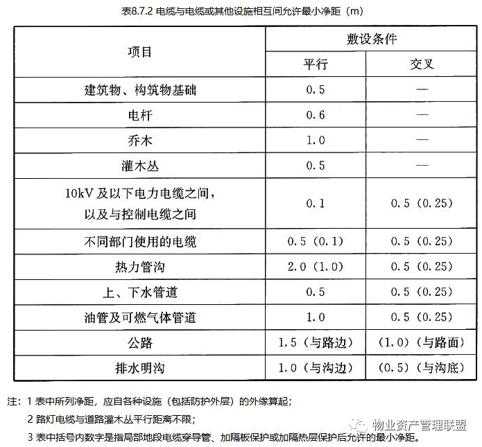

8.7.2??电缆室外埋地敷设应符合下列规定:
1 ??当沿同一路径敷设的室外电缆小于或等于6 根且场地有条件时,宜采用电缆直接埋地敷设。在人行道或非机动车道,也可采用电缆直埋敷设。
2 ??宜采用有外护层的铠装电缆。在无机械损伤可能的场所,可采用无铠装塑料护套电缆。在流沙层、回填土地带等可能发生位移的土壤中,应采用钢丝铠装电缆。
3 ??在有化学腐蚀的土壤中,不得采用直接埋地敷设电缆。
4 ??电缆外皮至地面的深度不应小于0 .7m ,并应在电缆上下分别均匀铺设100mm 厚的细砂或软土,并覆盖混凝土保护板或类似的保护层。

7 ??埋地敷设的电缆严禁平行敷设于地下管道的正上方或正下方。电缆与电缆及各种设施平行或交叉的净距离,不应小于表8 .7 .2 的规定。

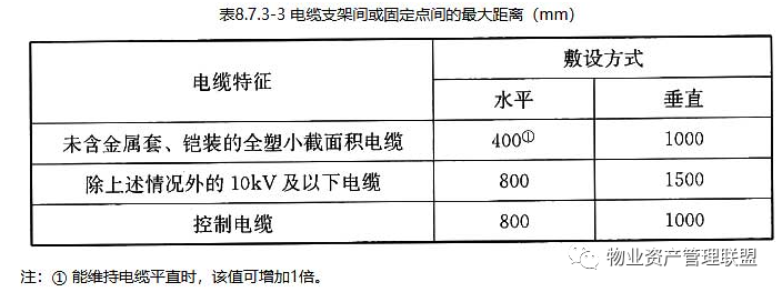

8.7.3??电缆在电缆沟、隧道或共同沟内敷设时,应符合下列规定:
1 ??当同一路径的电缆根数小于或等于21 根时,宜采用电缆沟布线;当电缆多于21 根时,可采用电缆隧道布线。
2 ??当电缆与供暖通风、给水排水管道在共同沟内敷设时,电缆宜单独敷设安装在一侧,当布线条件只能同侧布置时,电缆应在暖通风管下方、给水排水管上方敷设。

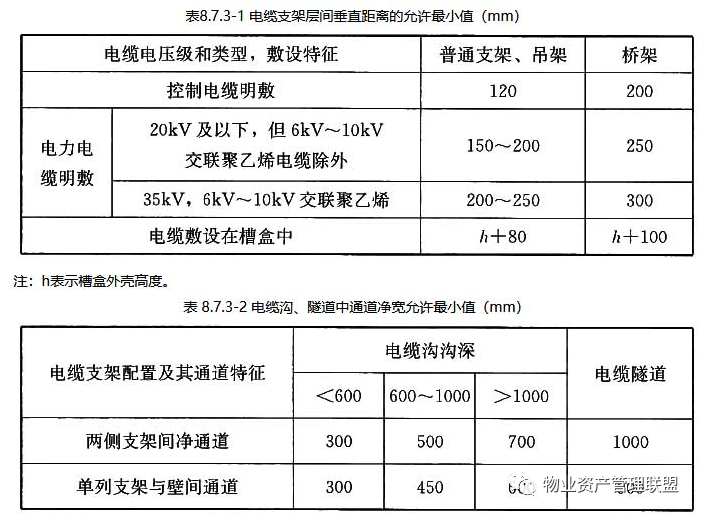

3 ??电缆在电缆沟、电缆隧道和共同沟内敷设时,其支架层间垂直距离和通道净宽不应小于表8 .7 .3-1 和表8 .7 .3-2 的规定,与其他管道的间距不应小于表8 .7 .2 的规定。
4 ??电缆水平敷设时,最上层支架距电缆沟顶板或梁底的净距,应满足电缆引接至上侧柜盘时的允许弯曲半径要求。
5 ??电缆在电缆沟或电缆隧道内敷设时,支架间或固定点间的距离不应大于表8 .7 .3-3 的规定。

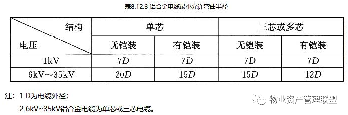

8.12.3??铝合金电缆敷设时,弯曲半径不应小于表8.12.3的规定。铠装型电缆弯曲不应使铠装变形或损坏。

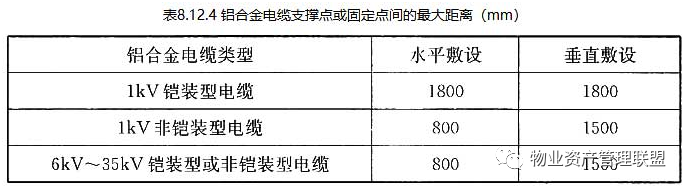

8.12.4??铝合金电缆沿梯架、托盘、支架或吊架敷设时,电缆支撑点或固定点间的距离不应大于表8.12.4的规定。
