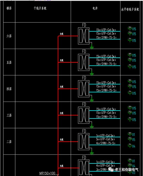

对于集中统一产权的公共建筑如一般性办公楼、酒店、职工集体宿舍、公寓等,仅需光纤到楼栋设备间BD,如需远期发展需求的可以提高到光纤到楼层配线设备FD。如下方一栋六层的职工公寓(2~3人/套)。

对于存在不同组合功能的“综合楼”,采用个别特殊对待策略,独立产权的场所单独设弱电信息箱由楼栋BD或楼层FD光纤引入,其他统一产权场所由楼栋BD或楼层FD非光缆引入至终端TO/TP/TV弱电插座(水平线缆90米以内),超长部分可以通过增设FD过渡,光缆的水平传输距离较远。
对于一些大开间二次装修场所设计仅考虑到楼层FD即可,后续由弱电专项深化负责。
对于空间较大功能布局未定但能大概预估电视插座的房间,可以在房间内设置CP集合点及TV插座,后续CP至终端弱电插座TO/TP段由弱电专项深化负责,无法明确TV插座布置时可参考住宅建筑预留光纤弱电信息箱。
