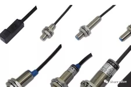

1、接近开关的外形及尺寸:圆形、方形、凹槽型等,(例如:M8x1.0,长x外径等);
接近开关按其外型形状可分为圆柱型、方型、沟型、穿孔(贯通)型和分离型。园柱型比方型安装方便,但其检测特性相同,沟型的检测部位是在槽内侧,用于检测通过槽内的物体,贯通型在我国很少生产,而日本则应用较为普遍,可用于小螺钉或滚珠之类的小零件和浮标组装成水位检测装置等。

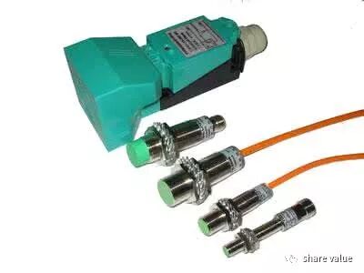

2、 检测距离:接近开关的检测距离以mm为单位;
检测距离是指接近开关、光电开关检测面与能检测到物体之间的距离,接近开关、光电开关外形体积越大,检测距离就越大。
◎电感式接近开关:检测距离0.5mm-l00mm之间;
◎电容式接近开关:检测距离0.5mm-70mm之间;
◎霍尔式接近开关:检测距离10mm-15mm之间;
◎漫反射光电开关:检测距离5cm-lm之间;
◎反馈反射光电开关:检测距离0.1m-5m之间;
◎对射型光电开关:检测距离0.1m-30m;
3、检测物体:电感式(铁、钢、铜、铝等)、电容式(塑料、水、纸等);

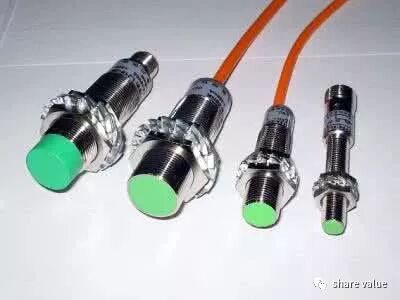

4、电源(AC、DC)类型及电压(24v还是其他):直流、交流、交直流通用;
5、输出形态:常开(NO)、常闭(NC);
6、输出方式:两线式、三线式(NPN、PNP);
◎直流型:
a、电压为DC6-36V,包括NPN和PNP三线型及直流二线型。
b、电压为DC12-36V,直流继电器输出型。
◎交流型:
电压为AC90-250V.包括交流二线型和交流继电器触点输出型两种。
◎NPN型:输出负“一”电压信号,负载继电器一端接信号线(黑线),另一端接“+”极(棕线)。
◎PNP型:输出正“+”电压信号,负载继电器一端接信号线(黑线),另一端接“一”极(兰线)。
◎交流或直流二线型:接线必须要串联负载,不能直接接电源,否则损坏传感器。

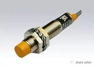

7、屏蔽还是非屏蔽;
屏蔽型:检测线圈的侧面用金属覆盖,磁通集中在传感器的前部作。
非屏蔽型:检测线圈的侧面未被金属覆盖,磁通广泛发生在传感器的前部。
屏蔽型相对于非屏蔽型检测距离短,不易受周围金属(磁性体)影响
