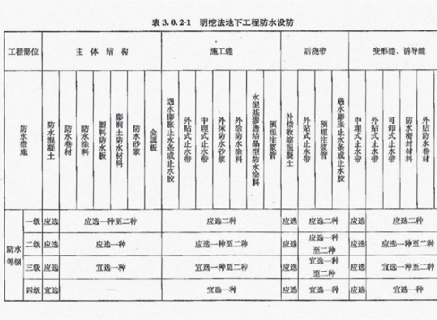

一般来说游泳池都是按照二级防水等级来设计的,对照《GB50208-2011 地下防水工程质量验收规范》的规定来看,游泳池的主体结构应该采用防水混凝土来进行建造,防水层应该从防水卷材,防水涂料,防水砂浆中选择一种,所以在实际中对游泳池的防水设计方案比较多。
