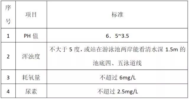

第 2.1.1条 游泳池初次充水和正常使用过程中的补充水水质,应符合现行的《生活饮用水卫生 标准》的要求。
第 2.1.2条 游泳池池水的水质应符合表 2.1.2的规定。
表 2.1.2

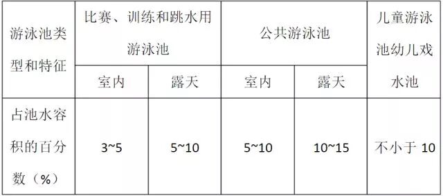

第 3.2.2条 游泳池的补充水量,应根据游泳池的水面蒸发、排污、过滤设备反冲洗(如用池水 反冲洗时)和游泳者带出等所损失的水量确定,一般可按表 3.2.2的数据选用。
游泳池的补充水量 表 3.2.2
注:如卫生防疫部门有规定时,还应符合卫生防疫部门的有关规定。

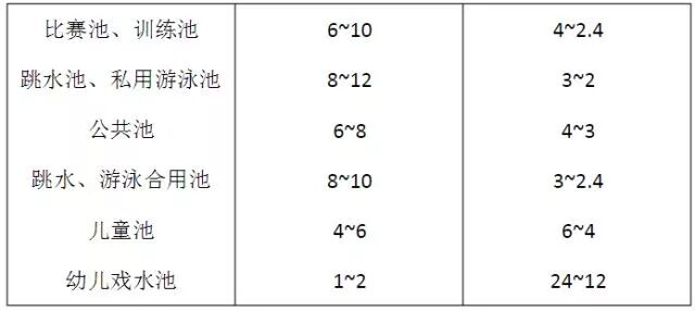

第 4.2.1条 游泳池水的循环周期,应根据游泳池的使用性质、 游泳人数、池水容 积、 水面面积 和池水净化设备运行时间等因素确定。一般可按表 4.2.1采用。
游泳池水的循环周期
