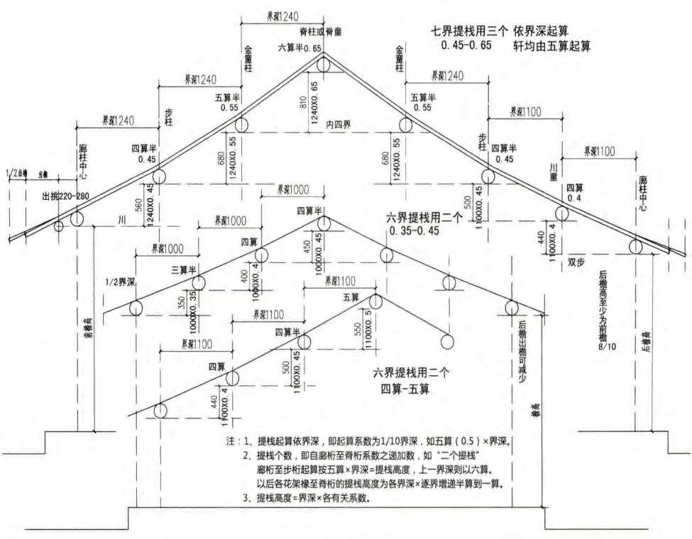

“提栈”之定意,说法有二,一说与《法式》中提及的“定 侧”字音相近而得名,一说与法式中“抨绳令紧为则”相关。“抨绳令紧”即提线使垂直,而提线与提栈字音更近,故朱桂辛先生谓:“提栈之名意,或基于定侧与抨绳。”
再看提栈之算法,实与《工程做法》所述相似,均自廊桁推算至脊桁,唯其起算方法各异。其法先定起算,起算则以界深为标准,然后以界数之多少,定其第一界至定界,递加之次序。所谓界深,即两桁间之水平距离,与《工程做法》之步架同义。另有提栈歌诀:“民房六界用二个,七界提栈用三个, 依此界深即是算;厅房圆堂用前轩,殿宇八界用四个,厅堂殿宇递加深”。所谓一算,即为界深十分之一;“用几个”是指提栈个数,即自廊桁至脊桁系数之递加数。界数多时,其起算及及脊桁提栈确定后,其中间几界提栈之算法,每皆先绘侧样, 审度屋面曲势,酌情确定(图3)。5)

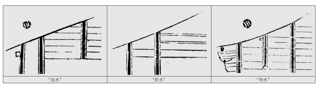

天一阁本《明鲁般营造正式》(以下简称《正式》)中存 在三种屋水做法。如在书中所附的“楼阁正式”一图中,屋顶 为一条直线;而在“三架屋连一架”、“九架屋前后合僚”、“秋 千架”图中,屋顶为折线;在“七架之格”、“五架屋拖后架” 两图中,屋顶为一条内凹的曲线(图4)。
图4 《明鲁般营造正式》中的三种屋面类型
结合赣东闽北7)地区乡土建筑调查的信息可知,此三种屋面类型应不是雕版印刷时的随性制作,而是在一定实例基础上绘制而成。在以往的研究中,有学者认为“折水”相较“弯水”之不同,在于屋水举高比值的数量,即整体屋面坡度中若使用两个不同的举高比值, 为“折水”,若为三个及以上,则为“弯水”8)。从这个意义上说,“弯水”可理解为“折水”的衍生型。但在本文中,从屋面坡度设计的具体作法出发,将“弯水”视为一种更接近曲线的屋面形式。

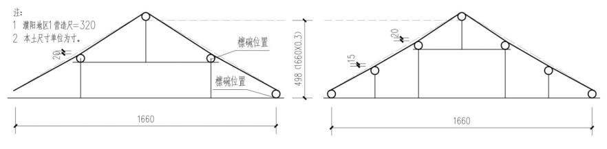

在河南濮阳的屋面坡度作法中,先以前后檐檩间距十分之三定脊檩高度,连线脊檩与檐檩,确定金檩的水平位置后,再于金檩的垂直方向上降低20mm定位其位置。若为七架屋, 则在确定上、下金檩水平位置后,分别于两檩垂直向上降低20mm和15mm以定其位(图6)。此法与上述“跌槽”做法 虽有具体数值的差异,但在原理上是一致的。

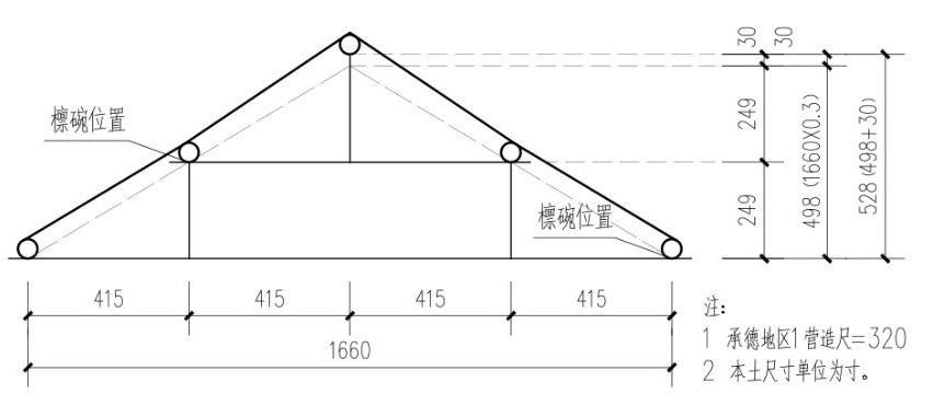

另在河北承德,还存在一种“加三水”的屋面坡度作法, 虽在具体操作上与上述做法不同,但所达到的屋面坡度效果与上述相似,即先以上述同样方式和比例确定脊檩位置及屋面斜线,再将脊檩提高30mm 以使金檩处相 应较低(图7)。
图7  河北承德“加三水”屋面作法

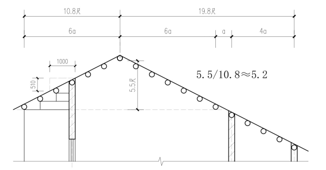

2.3.3 “减尺定侧”法
所谓“减尺定侧”法,即在确定整体举高后,自脊檩至檐檩依次减少相邻檩条之间的垂直高差的定侧方式,且其垂直高 差的在数值上往往存在一定的规律性,显示出工匠对屋面坡度的整体控制,在具体操作时,檩条高差上可取整尺或半尺,在上海嘉定孔庙大成殿中即出现了此种作法的痕迹。
上海嘉定孔庙大成殿主体构架年代约在明末清初, 嘉定所在位置元明时期属于苏州府管辖范围,但从整理和合苏州尺以后的屋面坡度数据分析计算可知,其作法并不符合《法原》中的“提栈”作法,而更接近一种由脊桁背到上檐桁背相邻桁条之间垂直间距逐渐缩短的“减尺”方式,具体表现为在屋面高度10)约为整体建筑高度1/2 的前提下,脊桁而下到上廊桁为止,相邻两根桁条在垂直方向上的间距依次为6尺,5尺,4 尺,3.5尺(图8)。
图8  上海嘉定孔庙大成殿“减尺”屋面作法
这种作法在具体 操作中较为简易,并在苏州元明时期的大木遗构中具有一定普遍性11)。

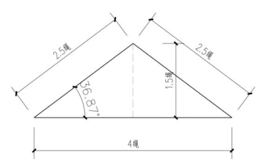

2.3.4 定斜法
豫东民居中存在一种较为特殊的屋面坡度确定方法,当地工匠称之为“四绳加一绳”。其具体做法为先将绳子折叠成4份(4绳)以测量大梁长度,在此基础上加1绳后取半即2.5 绳为腰作三角形,屋面举高便为1.5 绳,约合三七架(图9)。如今豫东民居多定为三七举高,与上述方法所求出的结果大致相同。

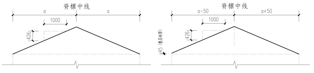

在广东中山民居中,正梁一般居中,屋面前后对称,如果主人家需要,也会将正梁前提100mm15)做“后长”的样式 (图10)。
