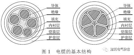

电缆结构及主要材质标准
▌ 电缆的基本结构(主要包括:导体、绝缘、护层,如图1所示)

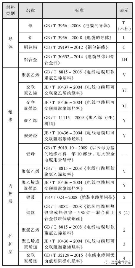

▌ 一般电缆结构中主要材料及相关制造标准(如表1所示)
表1  电缆结构中主要材料及相关制造标准

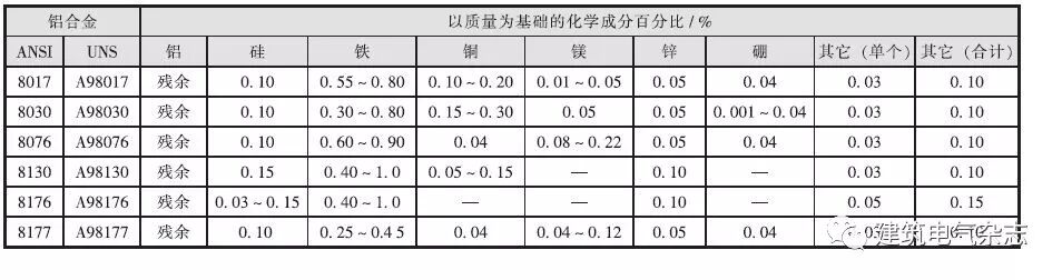

8000系列电工级铝合金导体适用于低压电缆,不适用于中、高压电缆。
8000系列电工级铝合金导体主要有以下6种(如表2所示),国内采用较多的是8030系列和8176系列。不同系列铝合金导体在性能上略有差别。
表2  6种主要的8000系列电工级铝合金导体
铝合金编号来源于美国“金属和合金统一数字编号系统”,即UNS(Unified Numbering System for Metals and Alloys)。

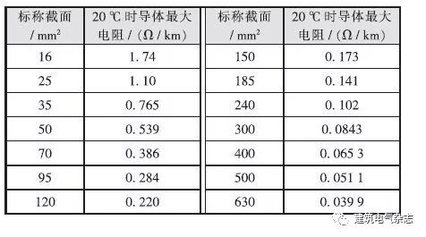

CECS 399:2015《铜包铝电力电缆工程技术规范》第3. 2. 2条规定了电力电缆铜包铝导体的要求:
“1 铜包铝电力电缆导体的性能应符合国家标准《铜包铝线》GB / T 29197 - 2012中对型号为CCA - 15 A铜包铝线的规定(注:铜层体积比不小于13 %且不大于17 %)。
2 铜包铝电力电缆导体截面不应小于16 mm2,每根导体20 ℃ 时的电阻值不应超过表3. 2. 2(本文表3)规定的最大值。”
表3  单芯和多芯电缆用铜包铝导体
