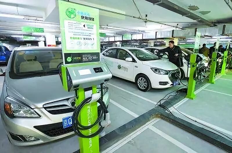

3.0.2 分散充电设施的类型和规模宜结合电动汽车的充电需要和停车位分布进行规划,并应符合下列规定:
1 新建住宅配建停车位应100%建设充电设施或预留建设安装条件;
2 大型公共建筑物配建停车场、社会公共停车场建设充电设施或预留建设安装条件的车位比例不应低于10%;
3 既有停车位配建分散充电设施,宜结合电动汽车的充电需求和配电网现状合理规划、分布实施。

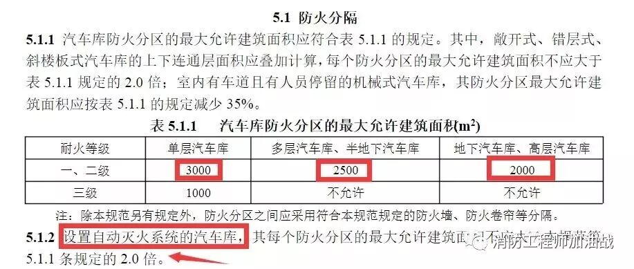

《汽车库、修车库、停车场设计防火规范》 GB 50067-2014中,汽车库防火分区的最大允许建筑面积(㎡):
当汽车库内设有自动灭火系统时,其防火分区的最大允许建筑面积可按本规范表中的规定增加一倍。(2000平米的防火分区,设自动灭火系统时, 可增至4000平米。)
而新规后,一个将近4000平米的防火分区要划出4个防火单元来,每个防火单元还要加防火隔墙、防火卷帘等,未来势必再没有通透的大地下车库了。

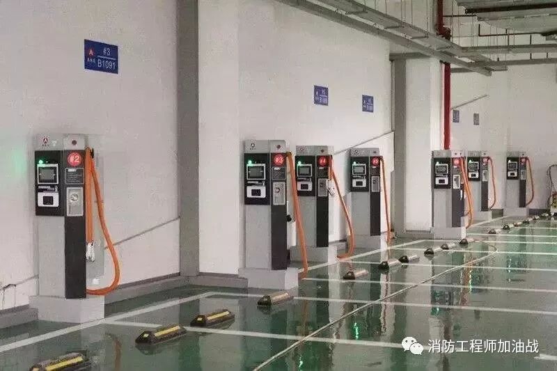

3充电设备距车位不宜小于0.4m
4.0.2 充电设备的布置应符合下列规定:
1 充电设备应结合停车位合理布局,便于车辆充电;
2 充电设备的布置宜靠近供电电源,以缩短供电线路的路径;
3 采用分体式结构的非车载充电机,其整流柜宜靠近充电桩布置,末端压降应满足充电要求;
4 充电设备与充电车位、建(构)筑物之间的距离应满足安全、操作及检修的要求;充电设备外廊距充电车位边缘的净距不宜小于0.4m。
