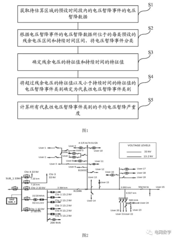

问题拆分
该估算方法包括:获取待估算区域的预设时间段内的电压暂降事件的电压暂降数据,其中,所述电压暂降数据包括:残余电压和持续时间;根据所述电压暂降事件的电压暂降数据所位于的每类预设的残余电压区间和持续时间区间,将所述电压暂降事件分类;确定所述残余电压的特征值和所述持续时间的特征值;将超过所述残余电压的特征值以及小于所述持续时间的特征值的电压暂降事件类别确定为代表性电压暂降事件类别;计算所有所述代表性电压暂降事件类别的平均电压暂降严重度。本发明避免繁琐地进行单次电压暂降事件严重度的计算,使得计算方便快捷,并可保证准确度。
问题解决
1.一种电压暂降严重度的估算方法,其特征在于,包括:获取待估算区域的预设时间段内的电压暂降事件的电压暂降数据,其中,所述电压暂降数据包括:残余电压和持续时间;根据所述电压暂降事件的电压暂降数据所位于的每类预设的残余电压区间和持续时间区间,将所述电压暂降事件分类;确定所述残余电压的特征值和所述持续时间的特征值;将超过所述残余电压的特征值以及小于所述持续时间的特征值的电压暂降事件类别确定为代表性电压暂降事件类别;计算所有所述代表性电压暂降事件类别的平均电压暂降严重度。
2.根据权利要求1所述的电压暂降严重度的估算方法,其特征在于,所述确定所述残余电压的特征值的步骤,包括:确定超过预设比例的所述电压暂降事件对应的所述残余电压区间的下限的最小值;将对应的所述残余电压区间的下限的最小值确定为所述残余电压的特征值。
3.根据权利要求1所述的电压暂降严重度的估算方法,其特征在于,所述计算所有所述代表性电压暂降事件类别的平均电压暂降严重度的步骤,包括:计算每一所述代表性电压暂降事件类别的所述电压暂降事件的次数占所述电压暂降事件的总次数的比例;根据所述代表性电压暂降事件类别的所述持续时间区间的上限,确定计算所述代表性电压暂降事件类别的最坏严重度的计算式;采用对应的所述最坏严重度的计算式计算所述代表性电压暂降事件类别的最坏严重度;计算所述代表性电压暂降事件类别对应的所述比例与所述代表性电压暂降事件类别的最坏严重度的积,得到所述代表性电压暂降事件类别的电压暂降严重度;计算所有所述代表性电压暂降事件类别的电压暂降严重度的和,得到所述代表性电压暂降事件的平均电压暂降严重度。
4.根据权利要去3所述的电压暂降严重度的估算方法,其特征在于:当所述代表性电压暂降事件类别的所述持续时间区间的上限不大于20ms时,所述最坏严重度的计算式为Se=1-V;当所述代表性电压暂降事件类别的所述持续时间区间的上限大于20ms,且不大于200ms时,所述最坏严重度的计算式为Se=2(1-V);当所述代表性电压暂降事件类别的所述持续时间区间的上限大于200ms,且不大于500ms时,所述最坏严重度的计算式为Se=3.3(1-V);当所述代表性电压暂降事件类别的所述持续时间区间的上限大于500ms,且不大于10s时,所述最坏严重度的计算式为Se=5(1-V);当所述代表性电压暂降事件类别的所述持续时间区间的上限大于10s时,所述最坏严重度的计算式为Se=10(1-V);其中,V表示所述代表性电压暂降事件类别的所述残余电压区间的下限。
5.一种计算机可读存储介质,其特征在于:所述计算机可读存储介质上存储有计算机程序指令;所述计算机程序指令被处理器执行时实现如权利要求1~4中任一项所述的电压暂降严重度的估算方法。6.一种电压暂降严重度的估算系统,其特征在于,包括:如权利要求5所述的计算机可读存储介质。
