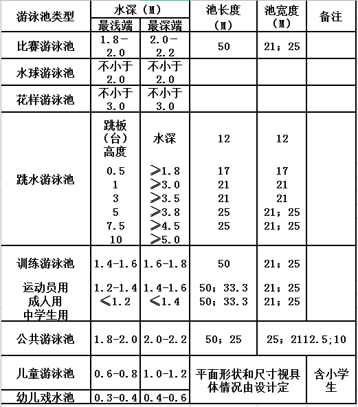

游泳池是人们游泳的特殊场所,人们可以在这里活动或比赛。大部分游泳池建在地面上,根据水温可分为一般游泳池和温水游泳池。游泳、潜水、水球的水池,水深1.3~3.5米;10米平台的水池水深应为5米。游泳池水温应保持在27~28°c,应有过滤消毒设备,保持池水清洁。
国际标准游泳池尺寸是21mX50m,水深1.8m以上。
标准游泳池长50米,宽21米。奥林匹克世界锦标赛要求25米宽。另外,长度只有一半的游泳池,叫做短池。无论是游泳池新建还是改造都离不开泳池铺装材料。
(标准游泳池的规格尺寸一览表)
知识点:如何确定游泳池规格尺寸
游泳池耗热量计算公式数值确定?

游泳池设计标准尺寸有哪些?
 游泳池的规格与分类多种多样,但也有其标准,今天我们就跟大家科普一下关于游泳池分类规格与分类的相关专业技术知识吧!请仔细阅读,希望能对您有所帮助,喜欢游泳的朋友也可以对照一下自己常去的游泳池是属于哪种规格和分类的。
