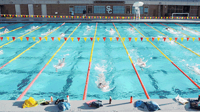

1.标准泳池为矩形平面,比赛和训练用游泳池应按此要求建造。跳水游泳池可为正方形。其它类型的游泳池可为不规则形状。
2.游泳池的平面尺寸:长度应为12.5M的整倍数,如25M、50M等。
1)宽度由泳道的数量确定。每条泳道的宽度,一般为2.0—2.5M。但中小学校用游泳池的泳道宽度可采用1.8M。游泳池两侧的边泳道的宽度,至少应另增加0.25—0.5M。
2)标准的比赛和训练游泳池,长度为50M,允许误差为±0.1M;宽度为21M(8条泳道)或25M(10条泳道)。
3)池水深度:浅端为1.8M—2.0M,深端为2.0M—2.2M
4)跳水游泳池为21×21M或25×25M,水深为5—5.M

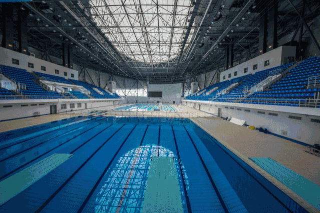

室内游泳池:游泳池建造在建筑物内,可供常年使用,池水保持一定温度,一般比室温低2摄氏度,冬天池水需进行加温,一般均设有完善的池水净化、加热和消毒设施、辅助建筑。它是按《游泳比赛规则》的规定修建,一般可进行正式游泳比赛,是能全年开放使用的全天候游泳池。
