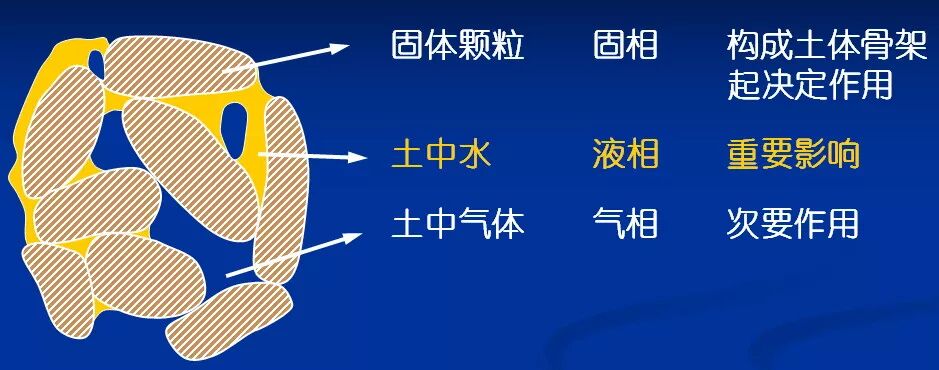

土是土粒(固体相),水(液体相)和空气(气体相)三者所组成的。土的物理性质就是研究三相的质量与体积间的相互比例关系以及固、液两相相互作用表现出来的性质。

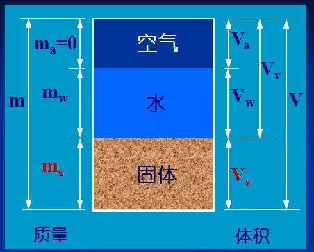

土的三相组成实际上是混合分布的,为了使三相比例关系形象化和阐述方便,将它们分别集中起来画出土的三相示意图如下:
图中的参数意义如下:
V—土的总体积,cm3;
 m—土的总质量,g;
Vs—土中固体颗粒实体的体积,cm3;
ms—土的固体颗粒质量,g;
 Vv—土中孔隙体积,cm3;
 mw—土中液体的质量,g;
Vw—土中液体的体积,cm3;
 ma—土中空气的质量,(ma=0);
Va—土中气体的体积,cm3。

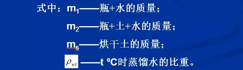

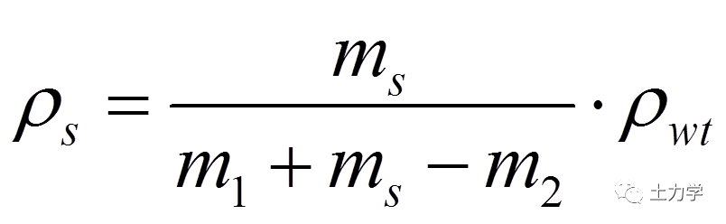

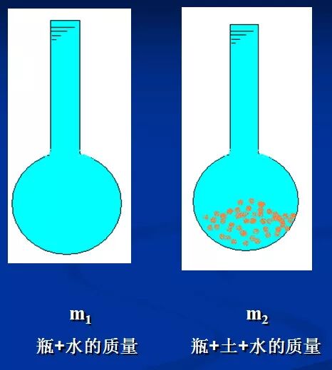

土粒度密度是实测指标,可在实验室内直接测定。土粒比重常用比重瓶法测定,事先将比重瓶注满纯水,称瓶加水的质量。
然后把烘干土若干克装入该空比重瓶内,再加纯水至满,称瓶加土加水的质量,按下式计算土粒比重:

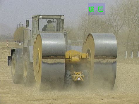

干密度与土中含水多少无关,只取决于土的矿物成分和孔隙性。对于某一种土来说,矿物成分是固定的,土的密度大小只取决土的孔隙性,所以干密度能说明土的密实程度。其值越大越密实,反之越疏松。干密度可以实测,但一般用其他指标计算求得,土的干密度一般在 1.4~1.7g/cm3之间。可用来计算孔隙性指标。对填土工程(如堤、坝、路基)常用干密度作为填土压密程度的质量要求指标。

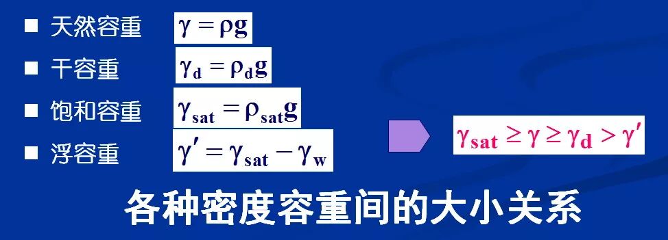

    工程实际中,常将土的密度换算成土的重度,重度等于密度乘以重力加速度g,即
式中的重力加速度常近似取10m/s2,当密度为1.0g/cm3时,则重度为10kN/m3。与天然密度、干密度、饱和密度对应的重度分别称之为

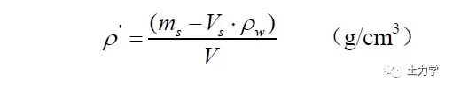

(3)浮密度
处于地下水位以下的土层,如果土层是透水的,此时土受水的浮力作用,土的实际重量将减小,那么这种处于地水位以下的有效密度常特称为土的浮密度,即
浮重度等于土的饱和重度减去水的重度,即
对于同一种土来讲,土的天然重度、干重度、饱和重度、浮重度在数值上有如下关系:

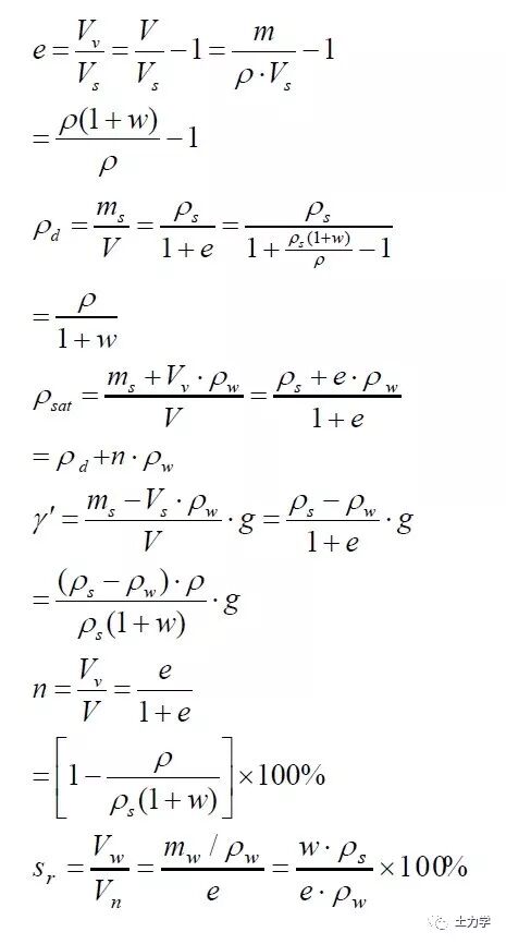

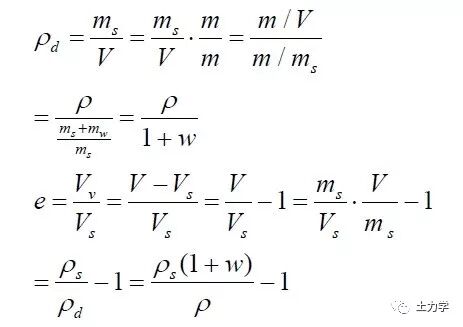

4.土的指标之间的换算
上述表示土的三相比例关系的指标一共有9个,即:土粒密度、天然密度、干密度、饱和密度、浮密度、含水量、饱和度、孔隙度、孔隙比。它们主要反映了土的密实程度与干湿状态,而且相互之间都有内在联系。其中土粒密度、天然密度、含水量是三个基本实测指标、即通过试验直接测定。其余六个指标均可由三个实测指标换算取得,常称为导出指标或计算指标。

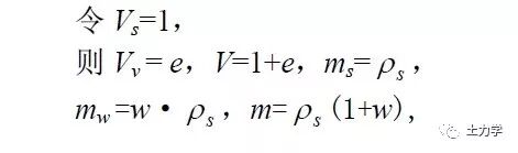

由实测指标换算求取六个导出指标可直接用简单的数学演算方法,如:
应用三相比例关系(简化的三相图),按照各指标的定义来计算导出指标更为简便。
在三 相示意图中,
则各导出指标便很容易求得
    因此只要测得三个实测指标,其余导出指标便可求得,三个基本实测指标的精度直接影响着各导出指标的精度。本小节相关概念列表于下:

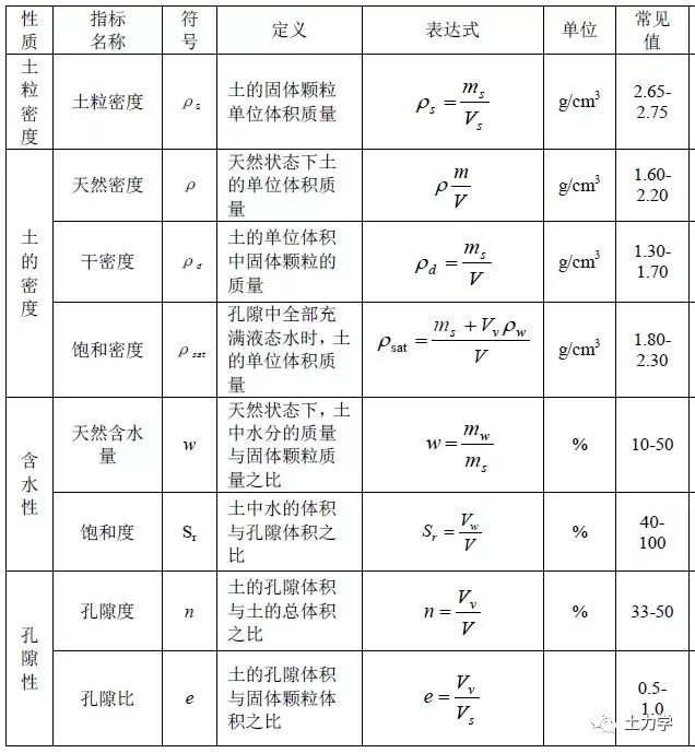

土的三相比例指标换算公式
知识点:土的三相比例指标
