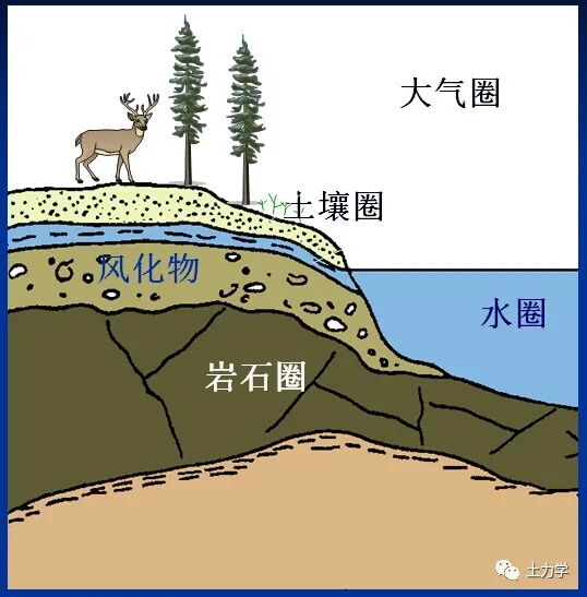

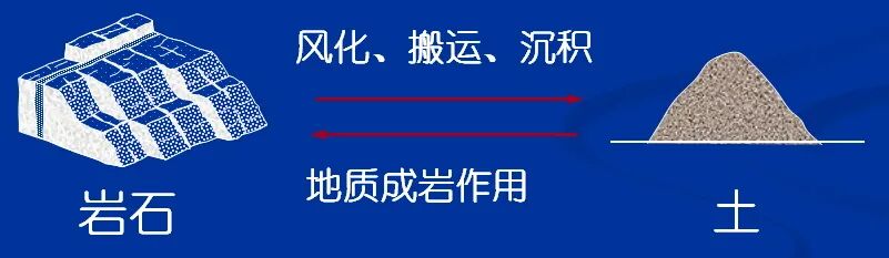

地球表面30-80km厚的范围是地壳。土是岩石在地质作用下经风化、破碎、剥蚀、搬运、沉积等过程的产物,是没有胶结或弱胶结的颗粒堆积物。绝大部分土形成于第四纪,故也称为第四纪沉积物。

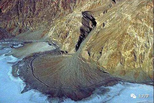

2.坡积土
坡积土是高处风化、剥蚀后的岩石产物,在自重、风或流水作用下,顺山坡向下移动,最后沉积在较平缓的山坡上而形成的沉积物。坡积土体与残积土体往往呈过渡状态,其工程地质特征也很相似。

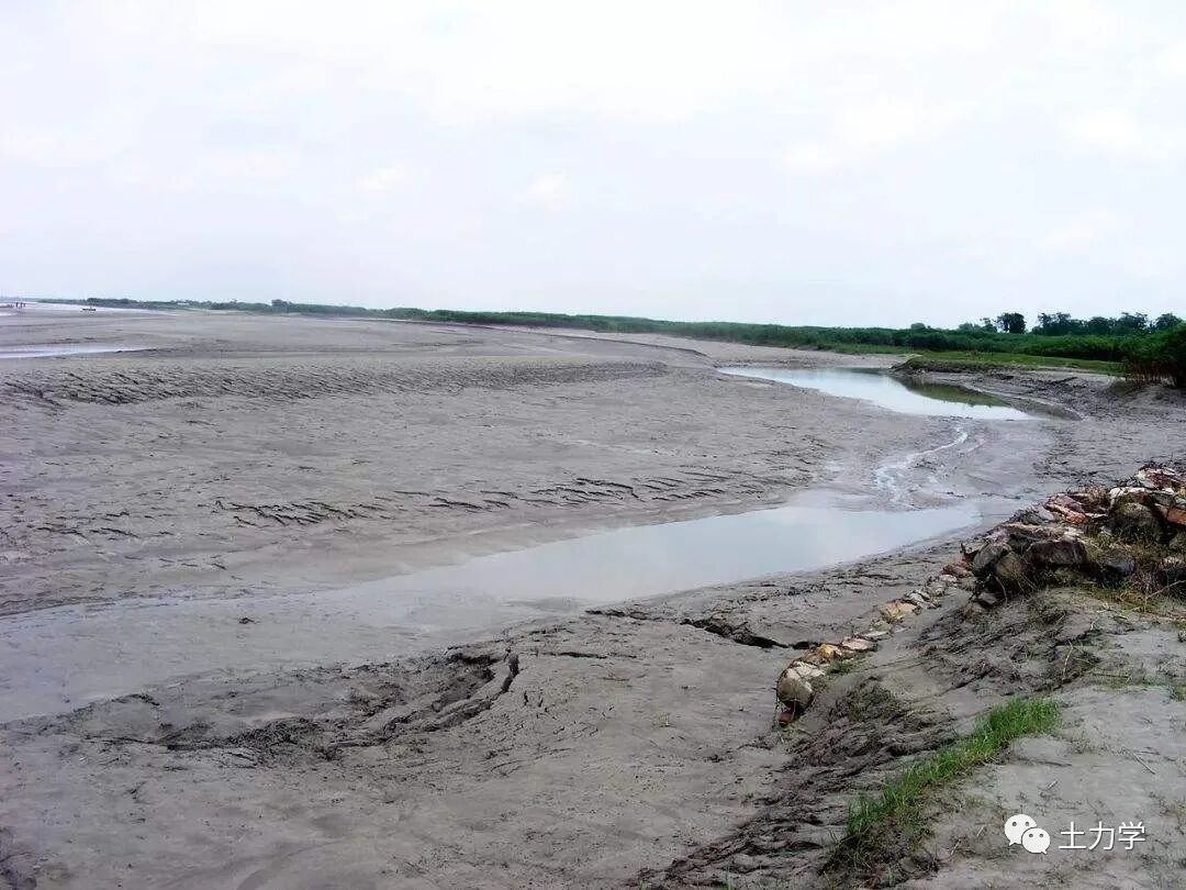

(4)三角洲沉积物:在河流入海或入湖口处,所搬运的大量细小颗粒土沉积下来,形成面积宽广,厚度较大(百米以上)的三角洲沉积物,一般以砂、粉质粘土和粉土为主。这些物质经过河流的长途搬运后,一般具有良好的分选性和颗粒磨圆度,斜层理也较发育。在三角洲地带,地下水位很高,水系密布,该区域内沉积物形成饱和砂土及软粘土,承载能力很低,压缩性很高,作为建筑物地基应特别慎重。
↑三角洲

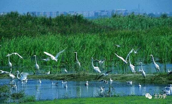

(2)沼泽沉积土
湖泊逐渐淤塞和陆地沼泽化,将演变成沼泽而形成沼泽沉积物(沼泽土),主要由半腐烂的植物残体(活炭)组成,含水量极高,可达百分之百,压缩性很大,承载力极低,不宜作为建筑物的天然地基。
