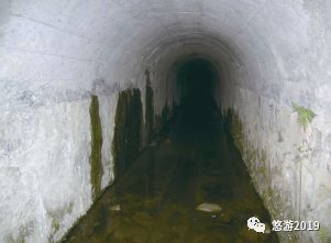

     (1)截水隧(盲)洞 在滑坡的上部滑带以下 2 ~ 3m 的滑床中设垂直于地下水流向的隧洞,其截面一般高 2m,宽 2m,贯穿滑坡,向滑坡两侧或一侧冲沟中排水。洞顶至地面间设直径 1.5 ~ 2.0m 的渗 井和检查井,间距 50 ~ 60m,井间设直径 15 ~ 30cm 的渗管,间距 5 ~ 7m,形成截水帷幕, 截断流入滑坡的地下水。在张家坪滑坡、向家坡滑坡、箭丰尾滑坡、深圳—汕头高速公路 k101 滑坡采用截水隧 洞排水,都取得很好的效果。当滑体较厚时, 也可采用从洞中向上打仰斜排水孔,打穿滑带,把水引入洞中排出,日本采用此方法较多。
图 2 截水隧洞布置示意图
图 3 截水隧洞

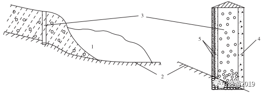

    (2)截水盲沟 当滑体厚度10m左右时,可在滑坡上部垂直地下水流向设盲沟截水,沟宽2m,便于开挖施工, 沟底伸入滑动带以下滑床中 1 ~ 1.5m,沟中填碎石,靠山侧设反滤层进水,靠滑坡侧沟壁应隔水。沟底设排水管,将水排入滑坡两侧冲沟中。盲沟需分段跳槽开挖,回填,加强支撑,确保安全。沿沟长 50 ~ 60m 应设检查井,一是为设计排水纵度;二是为检查和维修。
图 4 截水盲沟布置示意图
1—滑坡体;2—滑带;3—截水盲沟;4—混凝土侧壁;5—反滤层

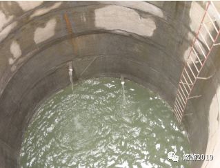

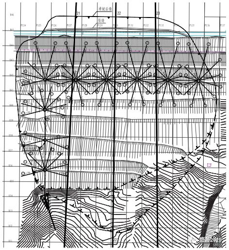

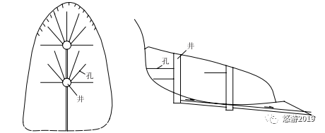

    (3)仰斜孔排水 仰斜排水孔是在滑坡前缘和滑体上渗水处向滑带隔水层打仰斜(国外叫水平钻孔)钻孔, 仰角 5°~ 10°,穿过滑动带 1~2m,将滑带水排出,降低水位,提高滑坡稳定性。这种措施在国外已使用近百年,国内 20 世纪 60 年代试用,改革开放后才大量应用于边坡和滑坡排水。它用水平钻机在地面施工,安全,快速,造价低,见效快。它也可与集水井联合使用,在井中打仰斜孔排多层地下水排水效果良好。
图5 井 - 孔联合排水布置示意图
图 6 攀枝花机场第 9 号滑坡集水井布置图
