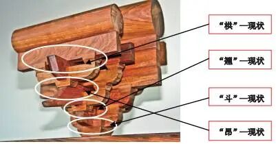

斗栱是安装在古建筑柱头、额枋之上,屋檐檩、椽之下的一个构造层,由多根纵横交错的构件组成为一组(宋称朵,清称攒);按位置由多组不同种类的斗栱在古建筑柱头、额枋之上,屋檐檩、椽之下相互组合成为一个整体的构造层。这个整体的构造层——斗栱,是我国传统木结构建筑中所特有的一种构件。

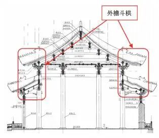

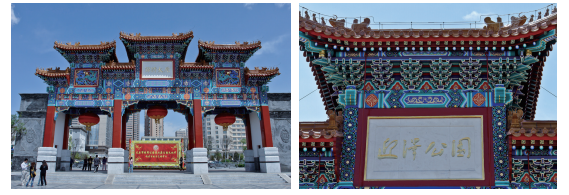

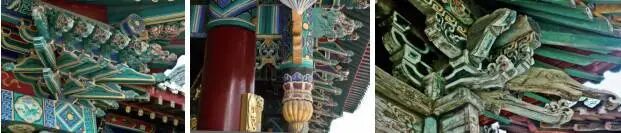

外檐斗栱
斗栱分两大类:即外檐斗栱和内檐斗栱,外檐斗栱是位置处于建筑物室外及室内分隔部位的斗栱。内檐斗栱是是处于内檐部位的斗栱叫做内檐斗栱。

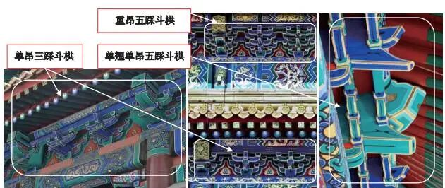

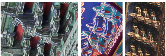

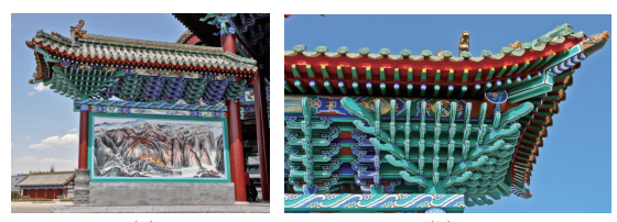

【根据坐落的部位区分,外檐斗栱分为平身科、柱头科、角科。外檐斗栱包括昂翘斗栱、溜金斗栱、平坐斗栱、一斗三升及麻叶类斗栱、牌楼斗栱】
昂翘斗栱

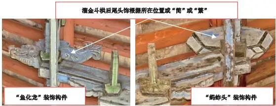

溜金斗栱
平坐斗栱
一斗三升、一斗二升交麻叶斗栱

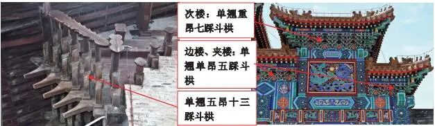

牌楼斗栱

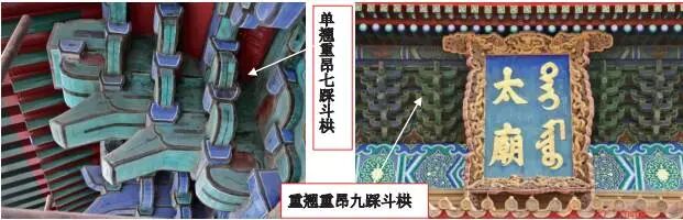

三踩、五踩昂翘斗栱
七踩、九踩昂翘斗栱
十三踩斗栱
四昂九翘牌楼斗栱

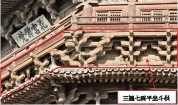

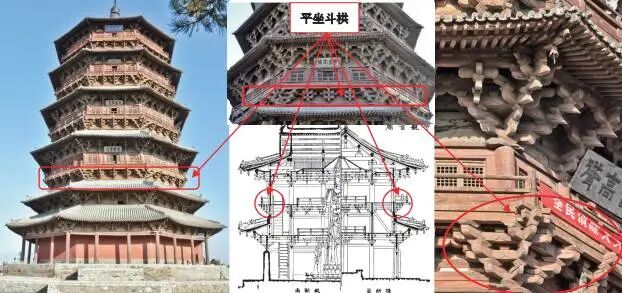

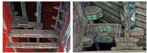

【平坐斗栱的等级,由低至高顺序排列为:单翘三踩;重翘五踩;三翘七踩;四翘九踩】
重翘五踩平坐斗栱
三翘七踩平坐斗栱

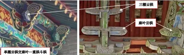

【一斗三升及麻叶类(不出踩)斗栱的等级,由低至高顺序排列为一斗三升、一斗二升交麻叶和单翘云栱交麻叶】
一斗三升斗栱
一斗二升交麻叶斗栱
一斗二升交麻叶出踩斗栱
单翘云栱交麻叶斗栱

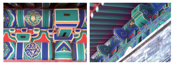

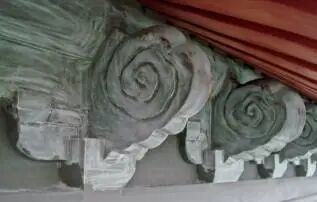

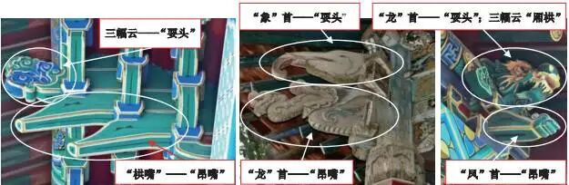

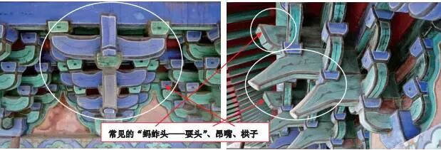

【外檐斗栱的配置各有不同,反映在纵向构件上是构件“翘”和“昂”数量的选择,比如:“单翘单昂”五踩可以改为“重昂”五踩;“重翘重昂”九踩可以改为“单翘三昂”九踩……而昂嘴亦可由普通 “猪栱嘴”更改为“云头”或其他吉祥纹样。这全凭“权衡”规定中等级的概念和建造方的喜好而定。在通常观念上人们认为“翘”的等级和造型美感都要略逊于“昂”,而造型更为华丽美观的“昂嘴”造型,显然要更容易受到人们的喜爱。反映在横向构件上是构件“栱”的式样选择,是选择普通的 “瓜、万、厢栱”还是选择造型更为漂亮的“麻叶云栱”“三幅云栱”等。这和选择纵向构件一样,也全凭“权衡”规定中等级的概念和建造方的喜好而定,在“权衡”规定中,没有更为详细的具体规定】
外檐斗栱的配置-各种昂嘴、耍头、栱子

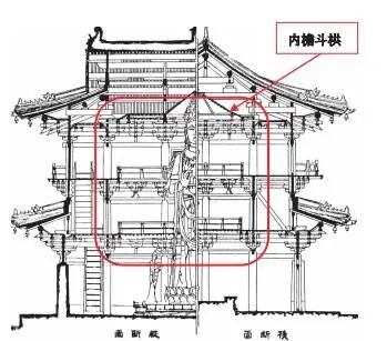

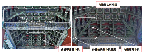

内檐斗栱

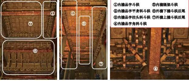

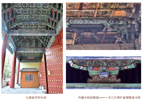

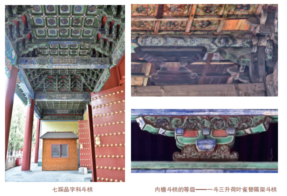

【内檐斗栱是位置处于建筑物室内的斗栱,根据坐落的部位区分,内檐斗栱分为平身科、柱头科和角科】
内檐斗栱
内檐斗栱的科属——平身科、柱头科、角科
内檐斗栱的科属——平身科、柱头科、角科(故宫奉先殿实例)

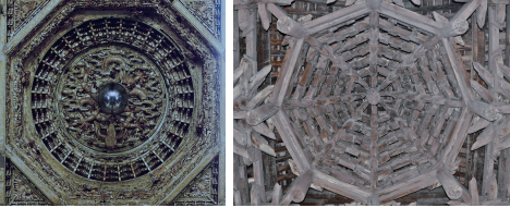

【内檐斗栱的品种包括品字斗栱、隔架斗栱和藻井斗栱】
品字斗栱、隔架斗栱、藻井斗栱
【品字斗栱的等级,由低至高顺序排列为三踩品字科、五踩品字科、七踩品字科和九踩品字科】
【隔架斗栱的等级,由低至高顺序排列为:一斗三升单栱荷叶雀替隔架斗栱;一斗二升重栱荷叶雀替隔架斗栱;十字隔架斗栱】
十字隔架斗栱、捧梁云

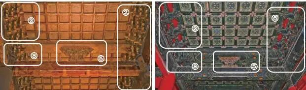

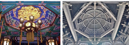

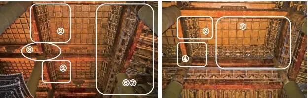

【藻井斗栱的等级,由低至高顺序排列为:单翘三踩;重翘五踩;三翘七踩;四翘九踩】
重翘五踩、三翘七踩藻井斗栱
三翘七踩、五翘十一踩藻井斗栱
【内檐斗栱的配置也各有不同,在品字科斗栱中,由于位置与外檐斗栱等高,需要与外檐斗栱交圈,所以配置要与外檐斗栱的后尾分件相同。在昂翘斗栱的纵向分件中,通常是“翘、菊花头、六分头、麻叶头”配置,而在横向分件中,通常是“瓜、万、厢栱”配置;在藻井斗栱中,纵向分件中,通常是“单、重、三、四、五……翘”配置;在隔架斗栱中,则根据梁架之间的空当高度“荷叶墩、单栱、重栱、雀替”按需配置。上述内檐斗栱的分件配搭,也和外檐斗栱一样,凭“权衡”规定中等级的概念和建造方的喜好而定,在“权衡”规定中,没有更为详细的具体规定】
重翘七踩品字科斗栱、重翘五踩、三翘七踩藻井斗栱
