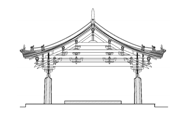

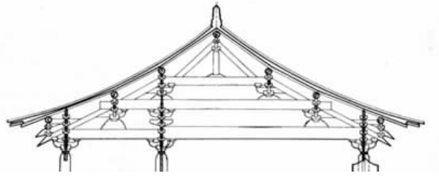

1.五台南禅寺大殿(782年)(见下图)

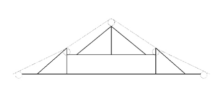

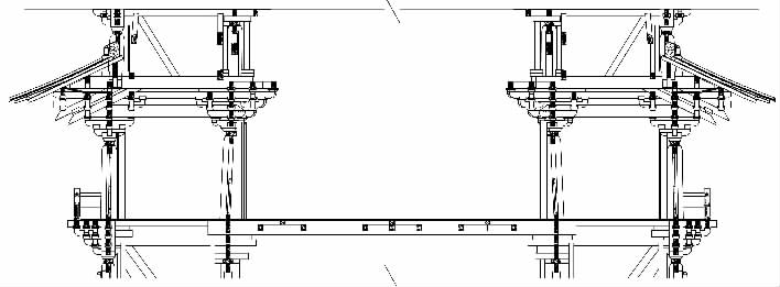

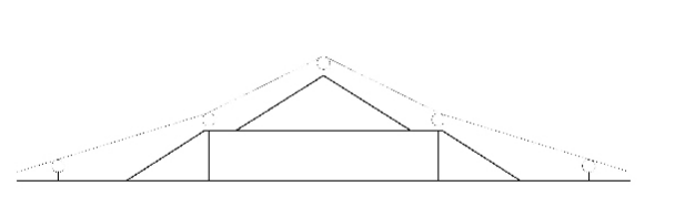

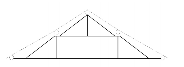

等腰三角形与等腰梯形套矩形组合的几何图形

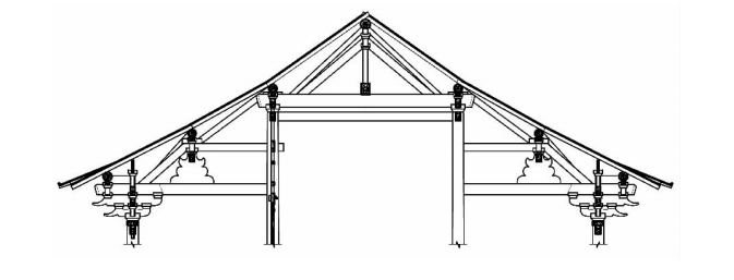

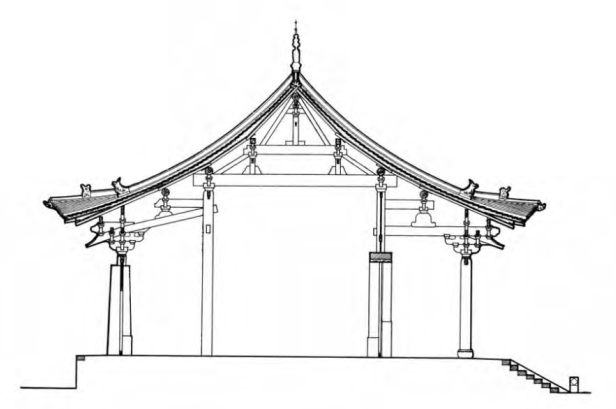

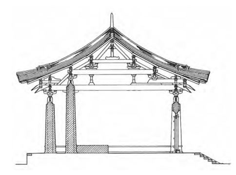

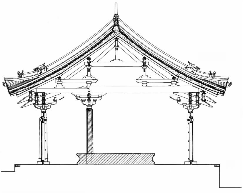

南禅寺大殿横断面
南禅寺大殿,是我国现存最早的等腰三角形与等腰梯形套矩形组合的梁架结构形制,“梁栿驼峰式”结构手法的实例。重建于唐建中三年(782年),为唐中期遗构,距今1234年。柴泽俊先生《南禅寺大殿修缮工程技术报告》确认:“南禅寺大殿唐建以来,两次较大的修缮〔宋元祐元年(1086年)一次;现在一次〕”,“这是唐建中三年重建以后一次较大的修缮,经与实物核对,除很少一些小型构件是宋或宋以后添配者外,大都还是唐代原物。”“平梁之上瓜柱不是唐制,勘察和拆除过程中,发现平梁中线上的驼峰、瓜柱、座斗的规格与唐相异,木质也不相同,盖为宋人修葺时添配。两侧叉手直承捧节令栱和脊槫(不用瓜柱),上端两首相交,榫卯严实,当是原物。此制与我国唐建实物———五台佛光寺东大殿,和唐建资料(如日本奈良法隆寺回廊等)均相符合。此次修缮,应予复原。”[2]1974年修缮前平梁上遗存有蜀柱,修缮后去掉蜀柱恢复叉手。
大殿前设月台,殿身面阔三间、进深四椽,平面呈方形,单檐九脊顶,梁架为四椽栿通檐用二柱。平梁之上设叉手捧戗捧节令栱承通替、脊槫,平梁头结点与平槫捧节令栱相接不出头,托脚上端斜撑栱子外侧形成梯形构架,为等腰三角形与等腰梯形套矩形组合的梁架结构形制;四椽栿两端交泥道慢栱向外延伸制成二跳华栱,上设缴背,缴背两端交正心素枋外延出耍头,平梁与四椽栿缴背之间施驼峰置栌斗隔承,为“梁栿驼峰式”结构手法。

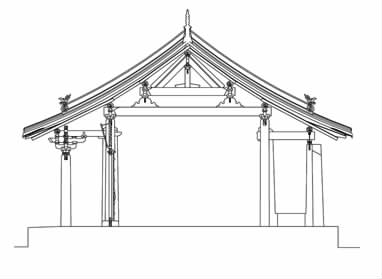

2. 广仁王庙龙王殿(831 年)
酒冠五先生1959年在《文物》发表的《山西中条山南五龙庙》记载:“庙内广仁王龙泉祀碑载:‘傍建祠口,亦既增饰,意者,祠因于泉,泉主于神,能御旱灾,适合典礼……,元和戊子岁月在高聚十口日书’。重建广仁王庙碑上说:‘县城北七里许,有古魏城,城西北隅有一泉,其实如线,派分四流,浇溉百里,活芮之民,斯水之功也。……始名为龙泉。己制小屋,图其形,写龙之貌,为乡人祈祷之所。……神屋破漏,墙壁秃毁, 图形剥落,……洎自太和五年,划除旧舍,建立新宇,炎炎赫赫,……太和六年岁在壬子七月立秋日,芮城县令赐勅鱼袋郑泽记。’说明早在唐宪宗元和三年(808年)以前,就有了龙泉祠。太和五年(831年),又经重建。两通碑文里的‘民’都缺笔,是避唐太宗李世民的讳。正殿建筑桔构,虽经后代屡次整修, 但仍保存了唐代的风格。”文章附有照片三张,因黑白片加之不太清晰,平梁以上结构和构件辨认不清。2013年的屋面修缮,没有留下任何有关木构架和构件时代资料信息和结论。

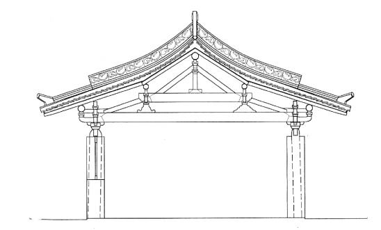

龙王殿,距今1185年,较南禅寺大殿晚49年。虽后代屡有修缮,但梁架结构及铺作,仍为唐晚期遗构,面宽五间、进深三椽,单檐九脊顶。梁架为四椽栿通檐用二柱,梁架结构与五台南禅寺正殿相较,差异有三:其一不设缴背,衬头枋直抵檐槫,托脚下端隔正心令栱,斜抵衬头枋尾,叉手脚半宽插入平梁;其二是铺作无令栱和耍头;其三是老角梁檐外平直式(疑是后代所为)。

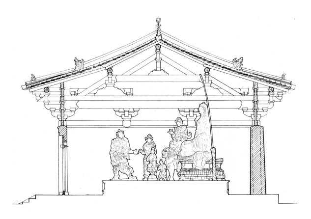

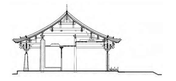

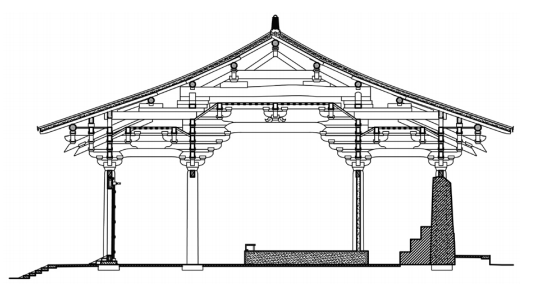

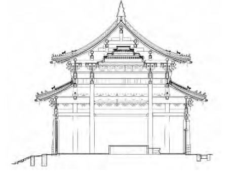

(3)佛光寺东大殿(857 年)—现存规模最大、结构最完整的唐代晚期遗构(见下图)

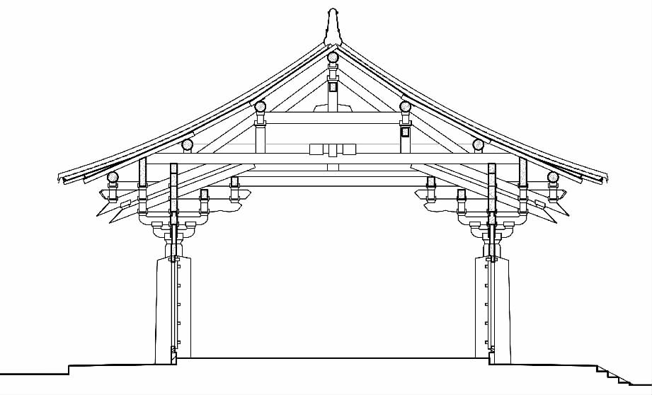

—现存规模最大、结构最完整的唐代晚期遗构,见下图,重建于唐宣宗大中十一年(857年),为唐代晚期遗构,距今1159年。是我国现存木结构建筑规模最大,结构最原真、最完整的唐代晚期遗构。面阔七间、进深四间,单檐四阿顶。平面金箱斗底槽,梁架结构属宋《营造法式》中“八架椽屋,前后乳栿用四柱”,殿堂式建筑。梁架以平暗(即天花板)分隔为“明栿”与“草栿”。草栿四椽栿与乳栿间设方木隔承,四椽栿与平梁间设方形驼峰隔承,托脚斜撑平梁头,平梁上设叉手斜撑脊部捧节令栱。梁架的结构形制和结构手法与唐中期南禅寺相同。

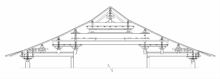

佛光寺东大殿横断面( 乔云飞、卢宝琴提供)

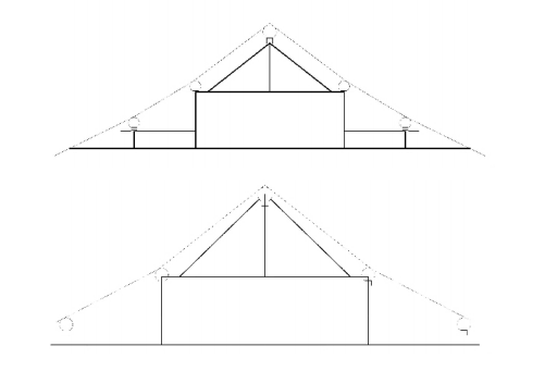

五代十国在继承唐代梁栿、托脚等腰梯形结构的几何形制基础上,突破性地使用脊部蜀柱,创新了脊部直角三角形几何形制,实现了划时代梁架结构的转型。首创了平梁之上设驼峰立蜀柱承襻间斗栱及脊槫,叉手仍保持唐代结点,捧戗捧节令栱两侧,创新了脊部直角三角形几何构图;梁栿间结构手法在继续使用唐代“梁栿驼峰式”基础上,创新了梁栿间设驼峰置铺作的“梁栿驼峰铺作式”和梁栿间设蜀柱顶承的“梁栿蜀柱式”结构手法;梁栿与托脚结构形制在沿用唐代托脚斜撑平梁头的梯形几何图形基础上,创新了平梁交襻间出头之结构。角梁继承唐代斜置式结构。五代梁架结构可诠释为直角三角形与等腰梯形套矩形组合的梁架结构形制,“梁栿驼峰式”、“梁栿驼峰铺作式”和“梁栿蜀柱式”结构手法。宋代在继承五代结构技术的基础上不断完善革新,初期叉手仍保持五代结点特征,中期出现双叉手;平梁交襻间出头和不出头两种形制同时使用,出现了不设托脚和剳牵插于内柱、蜀柱的结构方式,梁栿结构几何图形由唐、五代等腰梯形套矩形的组合向矩形几何图形发展,进一步完善了梁栿结构的稳定性,形成了简洁的直角三角形与矩形组合的梁架结构形制和“梁栿驼峰式”、“梁栿蜀柱式”及“梁栿插柱式”结构手法,开创了角梁平直式结构。辽代综合五代和宋代结构形制,开创托脚斜撑平槫之结构,使之更加纯熟,同时首创梁栿间完整的杪跳式铺作隔承结构,角梁仍保持唐、五代斜置式结构。这些结构形制和手法在宋《营造法式》中均有所体现。
一、乱世创新的五代建筑(907-979年)
我国遗存五代十国木结构建筑5座,山西遗存4座,分别是天台庵大殿、龙门寺西配殿、大云院弥陀殿和镇国寺万佛殿。这四座木结构建筑,均有时代记载,营造时间的跨度为长兴四年(933年)至北汉天会七年(963年)的30年间。其中三座遗存在长治平顺县,反映了山西五代木结构建筑的共性特征和长治地区个性特点;一座遗存在晋中平遥县,反映了唐代向宋代营造技术演进的基本定型和山西中部区域的手法特征,折射出对辽代建筑技术的影响。五代遗构主要创新点是:平梁上设蜀柱,形成更加稳固的直角三角形几何结构,首创柱头普拍枋之构,形成更加稳定的柱头圈梁;平梁交襻间栱出头,提高了平梁结构的稳固性;梁架局部枋系构造和梁栿重叠造,梁栿间设杪跳铺作及驼峰隔承;栌斗设小替木承梁栿斗口跳。梁架结构为直角三角形与等腰梯形套矩形组合的梁架结构形制(图四),“梁栿驼峰式”、“梁栿驼峰铺作式”和“梁栿蜀柱式”结构手法。

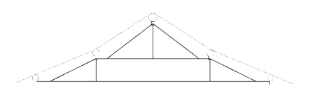

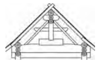

五代直角三角形
与等腰梯形套矩形组合的几何图形

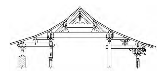

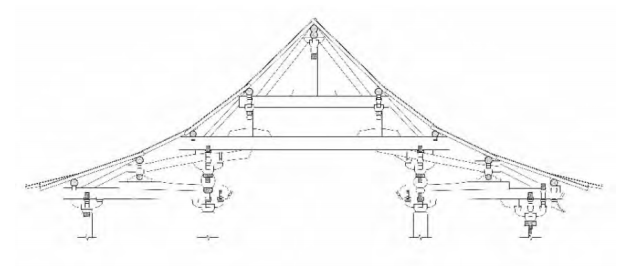

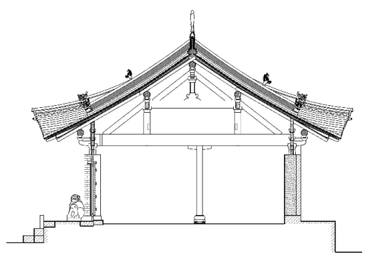

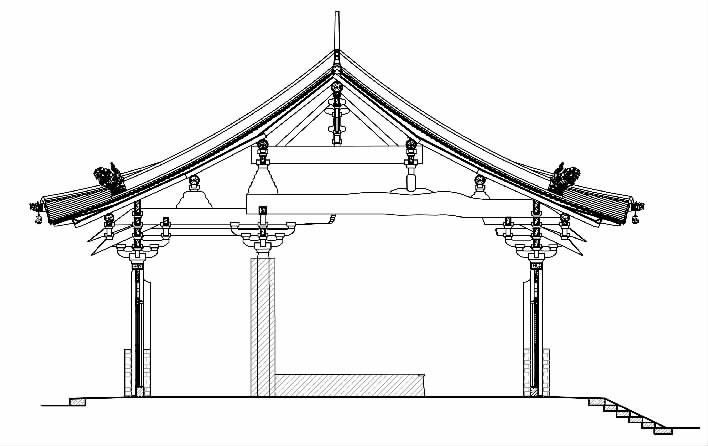

(1)后唐平顺天台庵大殿(933年)——创新驼峰蜀柱结构(见下图)

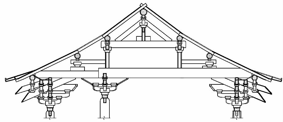

天台庵大殿横断面( 山西古建所曹振钫绘)

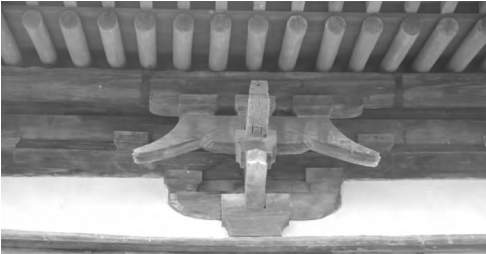

2004 年笔者在《山西现存早期木结构建筑区域特征浅探》中,“认为平顺王曲村天台庵正殿为五代遗构”。2014 年11 月局部解体时发现脊槫与顺脊串结合部题记:“长兴四年九月二日地驾必(?)匠人曹谢(?)宁(?)远王昉□□四故记制槫士张王”,前檐东南翼角第 14 个飞椽题记:“大唐天成四年建创,大金壬午年重修,大定元年重修,大明景泰重修,大清康熙九年重修做饭善人……”。从墨迹看脊槫与顺脊串结合部的题记是制作脊槫的匠人所题。飞椽题记是清代修缮时做饭师傅将搜集的有关修建资料写在上面。结合现存遗构可确定为五代后唐长兴四年(933年)更为准确。不应作为唐代建筑分析之实例。
天台庵大殿,面阔三间、进深四椽,单檐九脊顶。平梁上置驼峰立蜀柱,叉手捧戗捧节令栱两侧,平梁交襻间隐刻栱由托脚斜撑,形成直角三角形与等腰梯形组合的几何图形。梁栿设蜀柱置栌斗顶承,形成梁栿蜀柱的结构手法[4]。四椽栿交栌斗制成华栱出跳。天台庵大殿的创建,距唐朝结束仅26年,基本上能反映出唐至五代木结构建筑梁架创新发展过程的真实性。2014年11月维修解体拆卸时,发现蜀柱与驼峰、平梁之间没有榫卯痕迹,与五台南禅寺大殿平梁蜀柱结构雷同。天台庵大殿早南禅寺大殿平梁蜀柱153年,期间是否蜀柱与驼峰间不设榫卯有待考究。大殿梁架结构是现存直角三角形与等腰梯形套矩形组合的梁架结构形制,梁栿蜀柱式结构手法最早之实例。

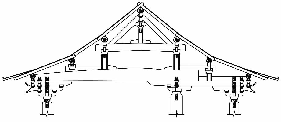

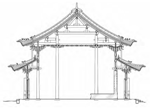

(2)后唐龙门寺西配殿(935 年)———创新栌斗替木及平梁出头(见下图)

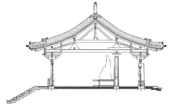

龙门寺西配殿横断面( 山西古建所史国亮绘)
据后汉乾祐三年(950年)石经幢载,后唐清泰二年(935年)创建,晚于天台庵大殿2年,距唐朝结束28年。面阔三间、进深四椽,单檐不厦两头造。梁架为四椽栿通檐用二柱,四椽栿两头交泥道栱外延制成华栱似斗口跳,梁栿间设驼峰及栌斗隔承,平梁之上设驼峰立蜀柱置栌斗、襻间隐刻栱及替木承脊槫,叉手捧戗隐刻栱两侧。托脚上端斜承梁头下半部,结点施以锯口式榫卯。阑额不出头,不设普拍枋。与天台庵大殿相比差异有二,一是栌斗设小替木垫承华栱,二是平梁交栌斗出头,锯口式榫卯托脚。若将托脚延伸,仍与平梁形成等腰梯形结构形制。故属直角三角形与等腰梯形组合的梁架结构形制,梁栿驼峰式结构手法。

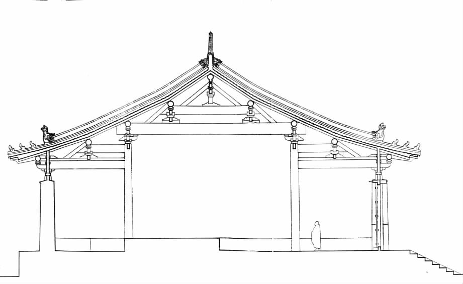

(3)后晋大云院弥陀殿(940年)———创新柱头设普拍枋之先例(见下图)

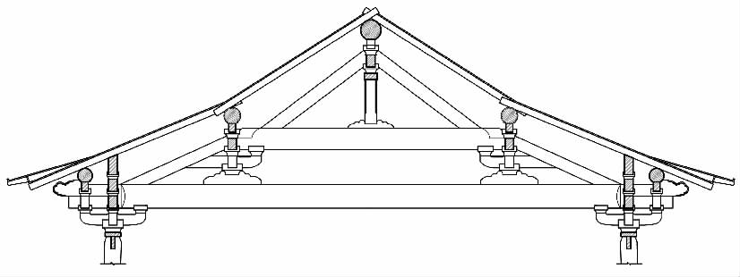

大云院弥陀殿横断面( 山西古建所万科绘)
大云院弥陀殿,为后晋天福五年(940年)创建之遗构。晚于龙门寺西配殿5年,距唐朝结束33年。面阔三间、进深六椽,单檐九脊顶。梁架为四椽栿后对乳栿用三柱,梁栿间设驼峰、栌斗隔承,上平槫结点处施襻间隐刻栱及替木扶承;平梁上设驼峰立蜀柱置栌斗、捧节令栱及替木承脊槫,叉手捧戗捧节令栱两侧,形成直角三角形状;丁栿、乳栿上设缴背;托脚1.5 步架,下踏四椽栿、背承下平槫枋、上部补贴方木一条斜撑平梁头,与平梁形成梯形状。角梁及前丁栿斜直式。殿内后槽当心间设金柱两根不施普拍枋,檐柱头周设普拍枋。梁架上施有形态、尺寸各异的驼峰八种。

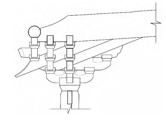

(12)平顺九天圣母庙圣母殿(1101年)———铺作插昂造的最早实例(见下图)
九天圣母殿铺作(山西古建所卢宝琴绘)
建中靖国元年《重修圣母之庙》碑记载,宋初重建圣母殿,建中靖国元年(1101年)重修。面阔三间、进深六椽,前廊式单檐九脊顶。梁架为四椽栿前对乳栿用三柱,剳牵与三椽栿一体,构成上四椽栿,平梁与上四椽栿之间立蜀柱顶承,蜀柱脚施合踏稳固,托脚斜撑上平槫;下四椽栿与乳栿对接,栿之间设驼峰、栌斗隔承,不设托脚;平梁之上立蜀柱置栌斗、丁华抹颏栱两材襻间栱及通替承脊槫,叉手捧戗上襻间栱两侧。檐下铺作为五铺作单杪单插昂造。梁架属直角三角形与矩形组合式结构形制,“梁栿蜀柱式”和“梁栿驼峰式”组合的结构手法。

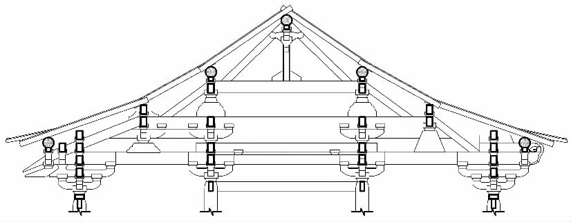

据梁架金“天眷三年”题记,为天眷三年(1140年)在辽清宁八年(1062年)基址上重建。面阔三间、进深十椽,单檐五脊顶。殿前设宽大月台,柱网布列为“金箱斗底槽”,采用移柱和减柱做法。梁架结构为六椽栿(兼剳牵)前后三椽栿用四柱,三椽栿插于内柱,内柱头设铺作承六椽栿,梁栿间施栱枋联络隔承,平梁上设驼峰立蜀柱置栌斗、丁华抹颏栱两道及两道顺脊串隐刻栱、通替承脊槫,叉手捧戗通替两侧。梁栿间设驼峰、铺作形成枋系结构隔层,中、下平槫两侧设叉手稳固,整体梁架延续了辽代构架形制。

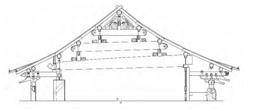

木匾记载,洪武十六年(1383年)四月,明太祖朱元璋批准建立,至二十四年(1391年)完备。为洪武二十四年(1391年)重建之构。梁架为五架梁前后双步梁通檐用四柱,梁柁间设瓜柱顶承,角背稳固,单、双步梁插于内柱,叉手捧戗脊檩两侧,形成直角三角形与矩形结合的梁架结构形制,采取梁柁瓜柱式和梁插柱结合的结构手法。檐柱和老檐柱之间设大额枋、小额枋和由额垫板联络。崇善寺属皇家佛教建筑,除脊部施以叉手外,基本体现了明代官式木构建筑风格和手法,是官式建筑的地方体现和先导。

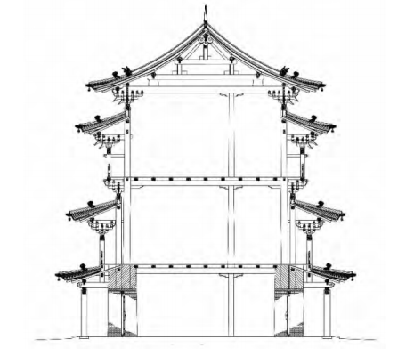

2. 代县边靖楼(1476年)———山西北部明代楼阁式建筑典范(见下图)
边靖楼断面图(山西重德设计公司马琴绘)
边靖楼,梁架遗有“大明成化岁次丁酉十有三年春三月甲子吉旦重建”题记,为明成化十三年(1477年)遗构。三层四檐腰缠平座歇山顶楼阁式建筑,首层面阔七间、进深五间;顶层梁架为五架梁宋、辽、金风格,是多时代多手法综合表现的实例。通檐用二柱,直角三角形与矩形组合的梁架结构形制,“梁柁瓜柱式”与“梁柁驼峰式”相结合的结构手法。各层楼身与回廊之间,由单步梁和穿插枋结构,檐柱及廊柱间施额枋、承椽枋联络,构架简洁。一层不设斗栱,二层及平座斗栱为五踩双翘计心造,三层及顶层斗栱为五踩双下昂计心造。
