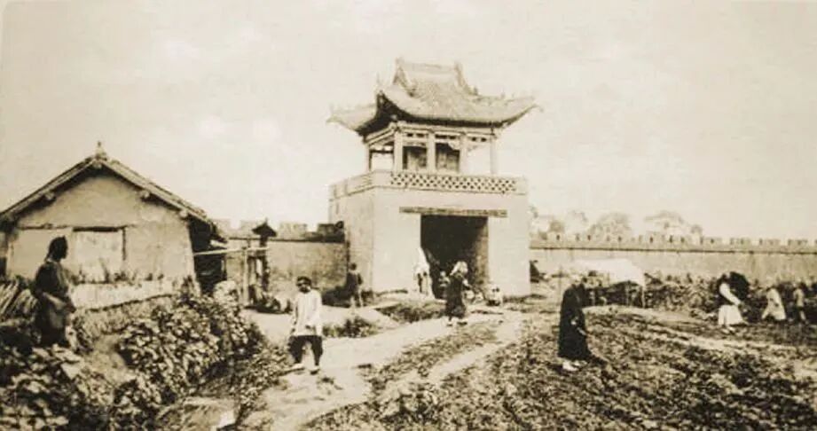

图四 吉林市朝阳门(东门)
图五 吉林市德胜门(西门)

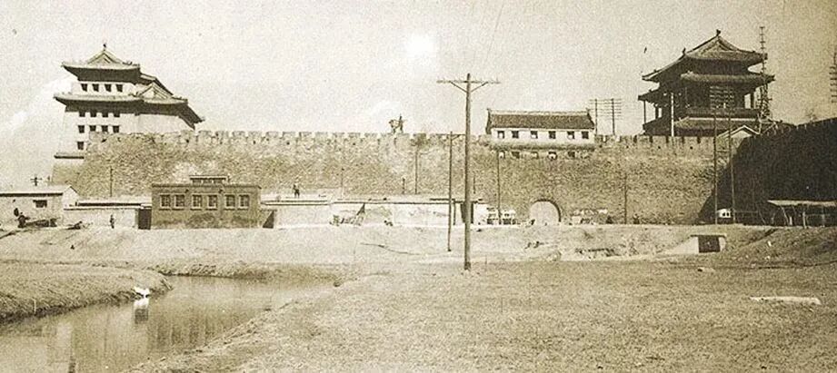

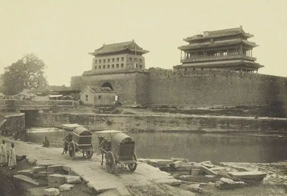

楼是在高台之上建造一层或两层以上建筑,其屋面通常为悬山顶、歇山顶,甚至是攒尖顶形式屋面。但屋顶的脊刹或宝顶绝无像塔顶的覆钵、相轮、仰月等构件设置,而是由顶珠、须弥座组成的宝顶构件。此外,其大型建筑的平面形式一般为矩形,而多边形或圆形则仅在魁星楼、财神楼等小型建筑上出现。楼身一般出围廊,在大型或重要建筑中出围廊的较为常见,如北京的内城九门、外城七门(图一、图二)均为面阔五间或七间,二层重檐歇山顶建筑,并在二层设围廊,但在其前方又均设箭楼,以弥补城楼四面开敞围廊军事防御的不足。

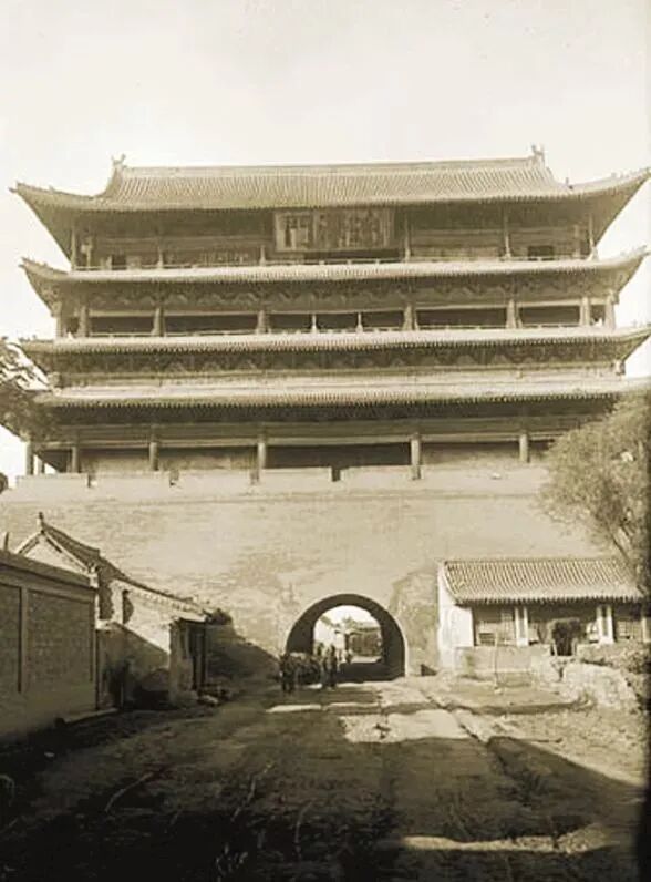

太原府为清代山西省会城市,并为军事重镇,其城门楼“迎泽门”(图三)为面阔七间,三层四滴水歇山顶建筑。其建筑规制较高,各层均出围廊。

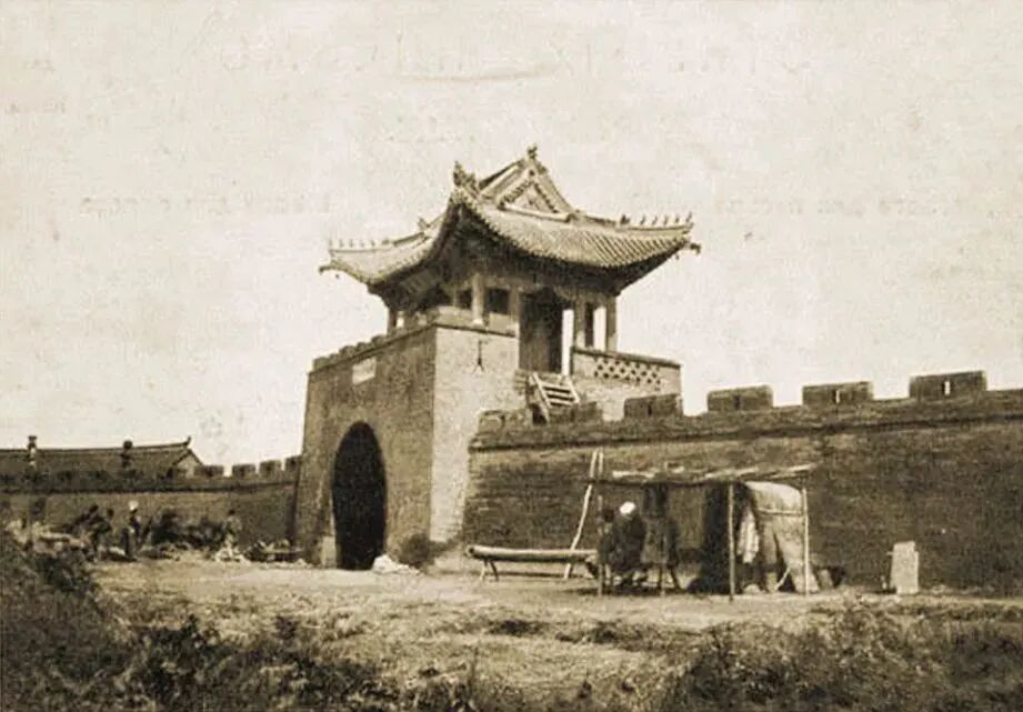

除都城或非军事重镇外的州、县城楼一般均为单层或二层建筑。如吉林省吉林市(清为永吉州所在地)的朝阳门、德胜门(图四、图五)均为在平面方形的高台上建造单层歇山顶建筑,四面设廊。庙宇中常见的舞楼或戏台一般为高台上构筑一层建筑,其建筑形式大多为面阔三间的悬山、硬山或歇山建筑。如:临汾牛王庙戏台(元)、阳城汤帝庙舞楼(明)等均为在高台上建造一层悬山建筑。

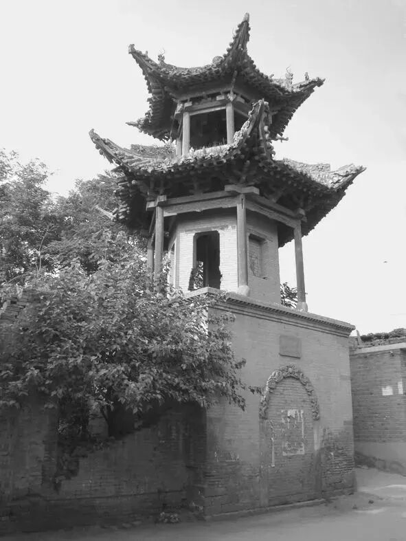

魁星楼是古代楼建筑的一种,由于其平面多样,高、宽比例较大,往往容易与塔建筑混淆。山西襄汾县古太平县城内魁星楼(图六)是平面六边形、屋顶为攒尖顶的实物案例。但屋面脊中心设由须弥座、顶珠组成的宝顶,而非塔刹设置。

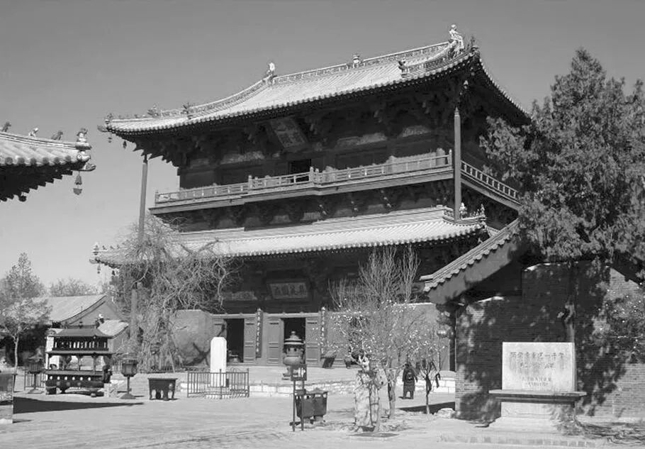

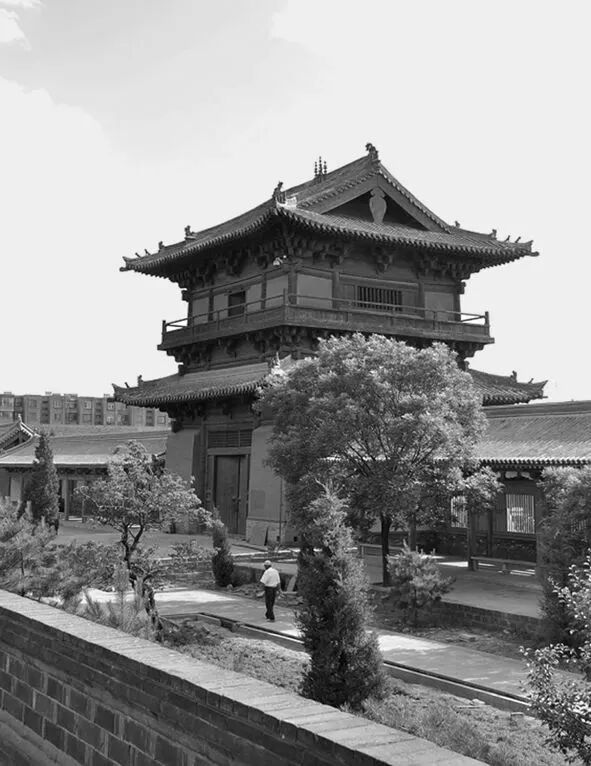

阁与楼的建筑形制近似较多,不易分辨。虽然“阁”也是指一层以上的建筑物,和“楼”字常常相连或相关,但不能相通。现存并命名为阁的建筑比楼建筑要少,著名的有天津蓟县独乐寺观音阁(辽)(图七)、大同善化寺普贤阁(辽)(图八)、河北正定隆兴寺慈氏阁与转轮藏阁(北宋)、山西朔州崇福寺千佛阁(明)、北京颐和园佛香阁(清)(图九)、承德避暑山庄文津阁(清)以及寺院中的藏经阁等。

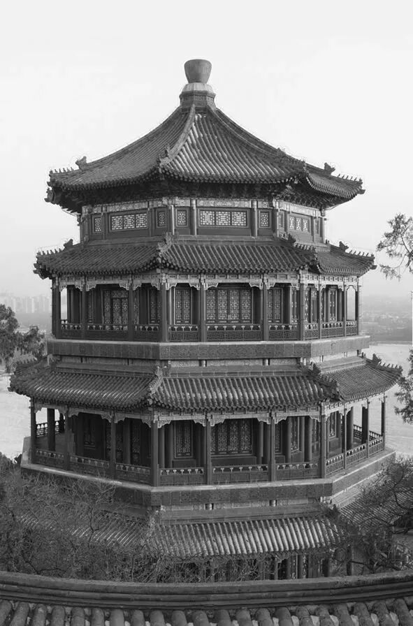

从宋、辽时代的蓟县独乐寺观音阁到山西朔州崇福寺明代千佛阁等早期的建筑形式大多为平面矩形,二层歇山顶形式,并且二层围廊均为平座挑出,而不像楼建筑那样,采用廊柱挑出的围廊。到清代的北京颐和园佛香阁与承德避暑山庄文津阁,其外廊则采用的是廊柱形式,其平面形式更为丰富,屋面形式多样。但所有时代的阁建筑均无高台设置,仅设与一般建筑相同的——台明,这是其独有的共性。
阁的底层平面与上层平面在使用功能上不一样,而且大多数的情况下只是一层“支柱层”。支柱层所形成的是一个没有封闭的空间,虽然形成了“层”却不能算作“室”[2]。平座即为支柱层所形成的构造层。

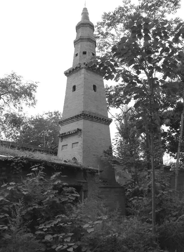

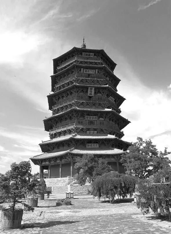

塔给我们的第一感觉是高耸入云,这就说明其底边宽与建筑高度的比值一定远小于0.5以下。最著名的是山西应县木塔(辽)(图一〇),其底边宽与高之比为0.42,到明清以后的风水塔(图一一),其底边宽与高度之比甚至达到0.1左右。
塔是由地宫、塔座、塔身、塔顶、塔刹五部分组成,而塔刹是由须弥座、仰莲、覆钵、相轮和宝珠组成或在相轮之上加宝盖、圆光、仰月和宝珠的塔刹。无论其造型千变万化,但佛塔的基本元素缺一不可,并且其塔刹形制只有在塔建筑中出现。明代以后的风水塔即文峰塔与佛塔有了一定区别,但塔的地宫、塔座、塔身、塔顶、塔刹五个基本元素仍保留。塔刹一般无佛塔的塔刹式样,而有的改为毛笔头,有的改为两个或三个宝珠相叠加等等,但均为相轮、仰月等佛教题材的构件;塔的宽、高比例更小,给人的感觉更加清瘦;此外,风水塔塔身基本无层的概念,或即使有少量的三、五层,但仅用常见的冰盘檐加以区分层位,塔身大多为清水砖墙,无任何装饰构件。

1.有无高台设置。清代以后出现了楼与阁的模糊概念,有了“阁”下筑台的现象(如北京颐和园佛香阁),强调的是文化概念。明代以前未发现“阁”下筑高台的案例。这也是判断古代建筑年代的典型特征之一。

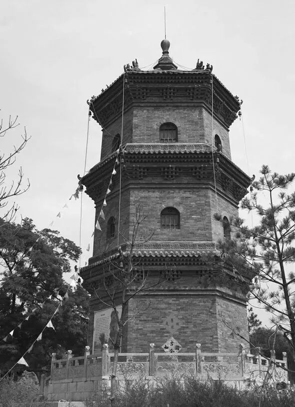

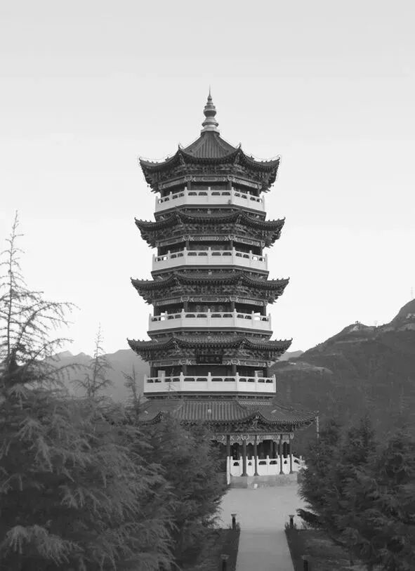

4.由于楼的高宽比例基本接近,所以塔与楼的形制一般不会混淆。但魁星楼是楼建筑中的特殊案例,即魁星楼的高宽比一般要小于0.5,是极易将楼、塔概念混淆的建筑。因此,今人将魁星楼复原设计成为魁星“塔”的案例颇多。如:陕西省镇安县魁星楼(图一二)、吉林省辽源市魁星楼、山西太原市西寨村的魁星楼(图一三)等都是将魁星楼建成了魁星“塔”。即均去除了下筑的高台,改换成带有屋檐概念的楼身,从台明上直接构筑楼身。造成无塔座这一重要组成部分,使之成为魁星“塔”。
阁的建筑屋顶与楼的建筑屋顶一样,一般也为悬山、硬山、歇山等屋面形式,且高、宽比例两者也相近。因此,楼阁与塔一般较容易区分。但楼阁式的“塔”(如应县木塔)与“阁”或“楼”(如北京颐和园佛香阁)建筑极易混淆,其在建筑形式上的区别就仅能从屋顶上是塔刹还是脊刹了。
