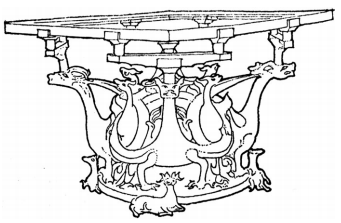

刘致平先生认为,最早的斗栱形象见于战国铜器如钫盘等花纹上3)。
刘叙杰先生认为,虽西周铜器上已出现斗栱形象,但与建筑实际差距甚远4)。战国时期中山王国铜制方形几案(图1),出现斗子蜀柱,斗栱形象已较为成熟,表明数百年后斗栱的发展。
图 1 铜方案
(来源:《建筑史论文集》第 5 辑第 40 页图 10 )

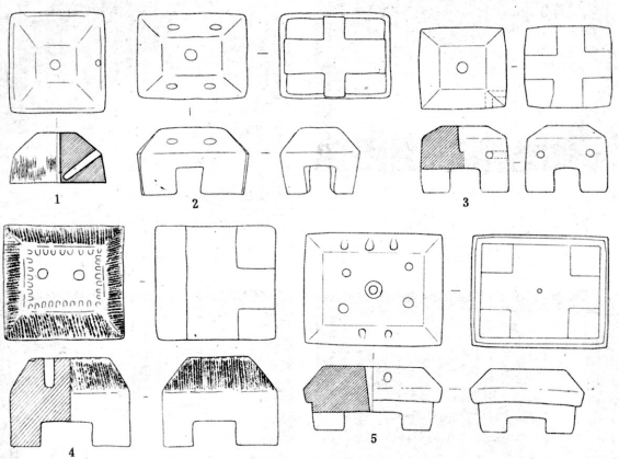

实际上,据考古学资料,战国中山国建筑中已采用陶斗,且形状各异,后世常见的各类斗几乎均有(图2),如栌斗(最大长19.5、宽16、高9厘米)、平盘斗、交互斗、丁字口栌斗等。其中一陶斗出土时尚残存已炭化的长条形木块,可能是木栱的残段。“这几件陶斗皆为建筑上的实用构件,但尺寸较小,不可能用于大型建筑上,可能是当时官署一级的门楼建筑或门前砖、石小阙上的用斗,而且其装饰重要大于实用。其中,两件稍大的陶斗似为柱头上的栌斗,小型陶斗似为散斗。至于当时大型建筑上的斗栱,应该以木质为主”6)。虽为陶斗,但资料完备,斗栱类型多样,可借以说明当时建筑上使用的木斗栱形制应较为丰富,发展至汉代当更为成熟。这一推论,可以得到考古资料的有力佐证。
图 2 陶斗图
(来源:《文物》1989 年
第 11 期第 81 页图二)

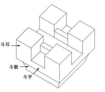

综上所述,汉代栌斗的平面多为方形或矩形,也有圆形;斗身与斗欹高度一般已较为接近。斗欹通常为曲线,也有其他形式(直线、二折线)等,《营造法式》所记载的方形、圆形栌斗均有。唯《营造法式》斗之“耳”、“平”、“欹”权衡固定为4:2:4,规则、一致(图7)。而没有统一制度化的汉代栌斗造型,却是别样地丰富多彩。
图 7 《营造法式》方栌斗大样

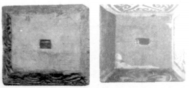

无独有偶,在《高昌——吐鲁番古代艺术珍品》一书中,图版61“木雕的柱子底座”,图版62a“刻有花纹的木质柱头”、c“灯台底座”,应该为斗。其中,图版61原件尺寸达52.5×51平方厘米,实际应当是雕刻精美的方栌斗。同书图版62中,“柱头”a原件尺寸上沿25.1×24厘米,下沿19.1×17厘米,高7.3厘米;“灯台底座”c原件尺寸上沿16.4×17.2厘米,下沿12×12厘米,高11厘米(图8)16)。可见,“柱头”a、“灯台底座”c卯眼用途明确、下部斗欹曲线明显,应是方栌斗。可惜的是,由于书中缺少侧面、顶面图照,难以深究下去。
图 8 木雕 a、c
