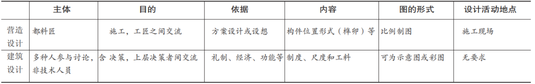

建筑设计、营造设计的区分在宋代官方工程尤其是大型建筑营造中非常明确。其中,建筑设计是指对建筑的性质、意义、形制、尺度以至工料等方面进行论证、规划和设计。事实上,建筑在这里是作为国家礼制、社会象征和经济行为的构成部分来看待的,因而设计者中不仅有专业人士,还包括礼部官员、管理人员以至皇帝本人,设计成果也多是配有文字说明书的概念性、形制化的彩色图示或模型。而营造设计,是指对建筑结构、构件的形态及其构造和用料、拼装方式等进行筹划和设计。这些工作自然是按照先前已确定的建筑设计成果作进一步的深化、落实,着重于技术的实现,因而设计者由建筑生产的技术负责人都料匠来充任,设计成果多是按比例或结构逻辑绘有梁架等技术内容的图示,且多发生在施工现场,用以指导施工或用于工匠之间的沟通交流。
总的来看,建筑设计更多地反映了建筑的社会属性,联系着相当多的与社会制度、意义等方面的相关内容;营造设计则反映了建筑的技术属性,与施工活动紧密结合,包含有大量的专业技术内容。两者的具体差异表现在设计主体、目的、依据、内容以及设计成果的表现形式等诸多方面(表1)。
表1 建筑设计与营造设计的比较

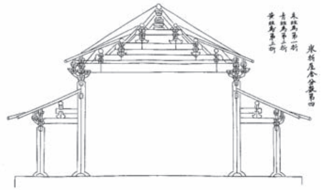

整体设计关注建筑构架的构成、尺度、构件关联等总体层面上的问题。在宋代官方营造中,具体做法是:通过比例制图,确定屋架举折、梁架标高和榫卯位置。对此,《营造法式》“大木作制度”之“举折”条云:
先以尺为丈,以寸为尺,以分为寸,以厘为分,以毫为厘,侧画所建之屋于平正壁上,定其举之峻慢,折之园和,然后可见屋内梁架之高下,卯眼之远近。(今俗谓之定侧样,亦曰点草架)
与这段文字相对应,《法式》卷30附有“举折屋舍分数”图样(图1)作进一步的图示说明。“举折”条显然超出了有关屋架举折的内容,同时揭示了宋代建筑营造设计的方法及其关键技艺。准确释读上述图文,进一步的理解“定侧样”的性质、作用和具体做法,有利于我们加深对木构架整体设计的认知。
图1 《法式》“举折”图示
“定侧样”是整体设计的主要方法和表达形式。作为一种营造传统,在唐代甚或以前即有应用。唐《梓人传》中的都料匠“画宫于堵,盈尺而曲尽其制,计其毫厘而构大厦,无进退焉③”的做法,与《法式》的记载如出一辙。至后世,画侧样图是匠人的基本技能,《园冶·列架》“地图”条记:“凡匠作,止能式屋列图,式地图者鲜矣④”。“屋列图”即侧样图,上引表明侧样图较地盘图在施工中更为普及,当时施工或有不画地盘图的(应当以文字或其他形式表达),这大约是明末江南一带民匠的执业情况。明清北京故宫的修建,在大木构件预制前需于平广的台基上画出实样,然后才能造作加工⑤。当代福建地区传统大木匠师施工前无一不绘制侧样图的⑥。
定侧样的具体做法有明确说法,就是:首先按照一定之法确定屋架的“举”和“折”,主要是檩条的上皮位置,“然后可见屋内梁架之高下,卯眼之远近”。此处“高下”、“远近”实为互文,意思是梁架、卯眼在垂直和水平方向的位置关系在此时就可以确定下来了。梁架是主要承重构件的统称,卯眼则是构件间的连接点,对于木构架来说,没有什么比这两者更重要的了。在构件及卯眼尺度关系和位置确定后,营造才会有所依从。这里,通过绘制屋架举折,然后确定梁架、卯眼位置,是我国古代木构建筑的一个重要特点,即“上”对“下”的制约,故后世存有“房子从上往下盖”的说法。《法式》把“定侧样”列入“举折之制”名下,也表明了这一点。
对于1:10这一比例关系,《法式》用“以尺为丈,以寸为尺,以分为寸,以厘为分,以毫为厘”如此冗长、详实且极为形象的描述,显然是对按比例制图这一要求的强调。因为只有精确的比例制图,才能真正的“定侧样”:首先举折之“折”⑦,非得按比例作图方可,若求之算术,则几无可能。再者,只有按比例制图,侧样图才能作为构件尺寸确定、挖凿制作卯眼等的直接依据。
侧样图的比例法和准确性,同时使得整体设计与分件设计两者有了简单易行的联系方法,即,于侧样图上直接进行尺寸的量取和换算,以此再进行分件设计。这种“量取”、“换算”方法在《法式》中亦有明确线索。《法式》卷5“簇角梁之法”注:“量折以曲尺于弦上取方量之⑧”,也就是对作图所形成的“折”以“曲尺”直接于图上量取换算而已,具体做法是“取方量之”。若以“折”为直角三角形之“弦”,则“取方”就是量取“勾”、“股”并以“勾”、“股”之值来表示“折度”。应该说,这种于侧样图上直接量取获得构件信息的方法是“定侧样”的重要目的和主要使用方式。

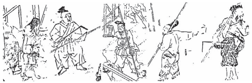

唐柳宗元《梓人传》“左持引、右执杖”的营造场景描写,其中的“杖”即被推测为后世之杖杆;日本的一些古图更是展示了都料匠执杖施工的形象⑨(图2)。另据载,日本大阪天野山多宝塔解体修理,于屋架上发现带有铺作层竖向构成尺度刻度的杖杆⑩。在当前所见的资料中,有北京地区的“杖杆”,在福建、广东、江浙等地区使用的“篙尺”亦与之类似。
图2 日本古图中的杖杆
由于杖杆记录有各构件的详细信息,包括构件的尺寸以及榫卯位置、大小、形式等内容,被认为类似于当代的施工图。不过,需要说明的是,杖杆既是“图纸”,同时亦是作为施工工具的“尺”,充当着联系设计、施工的各阶段的桥梁角色,并贯穿始终。
但对于具体构件来说,杖杆并不能涵盖三向所有尺寸,而往往只能同时标示其中的一维,如长度方向的柱高、梁长、榫卯位置及其尺寸等,柱径或梁断面在杖杆上常无明了或完整反映,甚至略去。因此,有杖杆这把“尺”,虽便于确定构件长度(对于长大形构件),诸多时候构件断面由他法更方便获知。这是杖杆法的一个基本特征。
