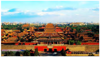

从周秦以来,凡城市规制、宫殿、坛庙、陵墓、住宅、祠堂的体量、形式、色彩、用材都有详细的等级规定和礼制理论;如:瓦面老百姓使用的是黑陶瓦。皇宫、敕封寺庙、王宫贵族等使用的是琉璃瓦。登上北京景山之巅的万春亭,居高南望,人们可以感到“云里帝城双凤阙,雨中丛树万人家”的意境显得格外幽美深长(参见图1)。这类礼制法规逐渐和成熟的形式美法则结合在一起,形成了特定社会时代的内容与形式相统一的和谐感、节奏感以及不同阶层建筑的风格。
1 | 北京故宫鸟瞰图
来源:来自网络,网址见附录1

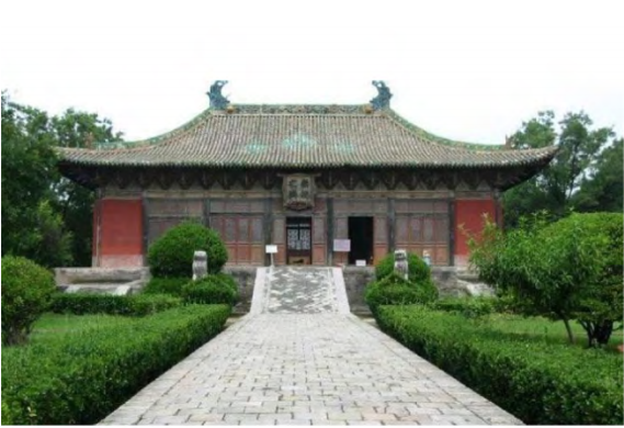

大屋顶的基本形式虽然很简单,但细节却可以匠心独创,出现许多变化。例如屋脊可以增加华丽的吻兽和雕饰;屋瓦可以用灰色陶土瓦、彩色琉璃瓦以至镏金铜瓦;曲线可以有陡有缓,出檐可以有短有长,更可以做出2层檐、3层檐;也可以运用穿插、勾连和披搭方式组合出许多种式样;还可以增加天窗、封火山墙,上下、左右、前后形式也可以不同。这使本来无趣、笨拙的构件,成为建筑物最美丽的冠冕(参见图6)。
6 | 山西芮城永乐宫纯阳殿照片
来源:来自网络,网址见附录4
