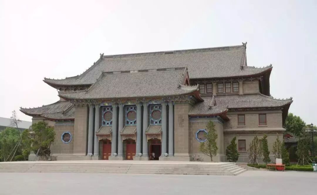

代表人物有梁思成先生,他主持的营造学社,跋山涉水,整理了中国古建筑的遗迹,为后人继承中国传统建筑的精髓做了坚实的工作。与此同时,这代建筑师创造了相当丰富的民族传统形式的建筑作品,如南京中山陵、广州中山纪念堂、河南大学近代建筑群等。
这一代建筑师仿古的动力,是民族自尊心。在当时的条件下,他们希望学习借鉴西方,但又不愿全盘西化,他们的尝试和努力,是仿古建筑兴起的源头。

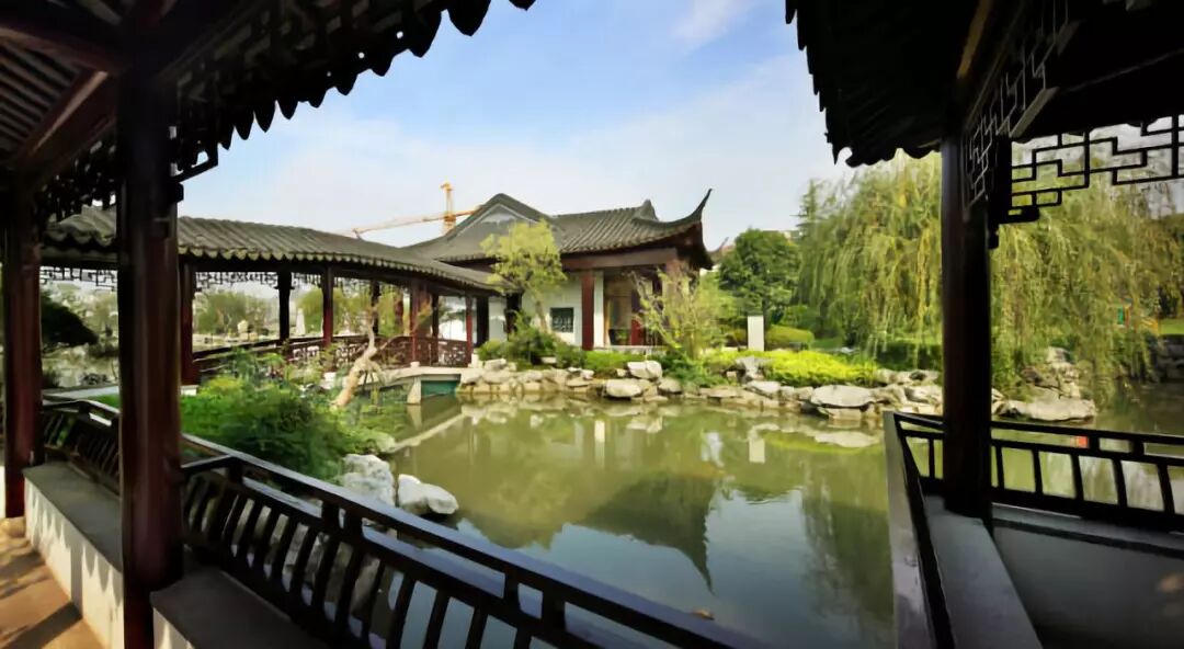

仿古建筑常常与外部景色浑然天成,幽远空灵;在造园手法上,中国传统园林“崇尚自然,师法自然”,讲求“虽由人造,宛如天开”,在有限的空间范围内利用有效的自然条件,模拟大自然中的美景。粉墙黛瓦、亭台楼阁、假山、流水、曲径、梅兰竹菊等都是仿古建筑中的一般元素。

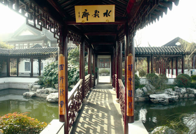

围合的形式
庭院是千百年来中国建筑的主要表现形式,在以房屋围合的形式中,装载着中国人的思想观念和审美情趣,这种内向封闭而又温馨舒适的院落空间,曾经滋养培育了一代代中国人的性情和性格,以致成为最为普遍的传统生活方式。院落式民居吸引人的是隐藏在建筑形式后面的人文精神。
围合,不仅仅指的是物理的保护,而是建立人与人之间关系的东西围合形成独立完整的局部空间而感受到安全感与归宿感。围合也必然形成大间距,既保证了居民私密空间的距离,同时又扫除了因安全而附加的封闭感觉,促成空气流通,营造了良好的局部气候条件。根据不同的空间尺度,运用亭、廊、桥等古建筑进行空间围合形成庭院。一般有以下几个古建筑的单独或结合的形式在中式园林中体现。

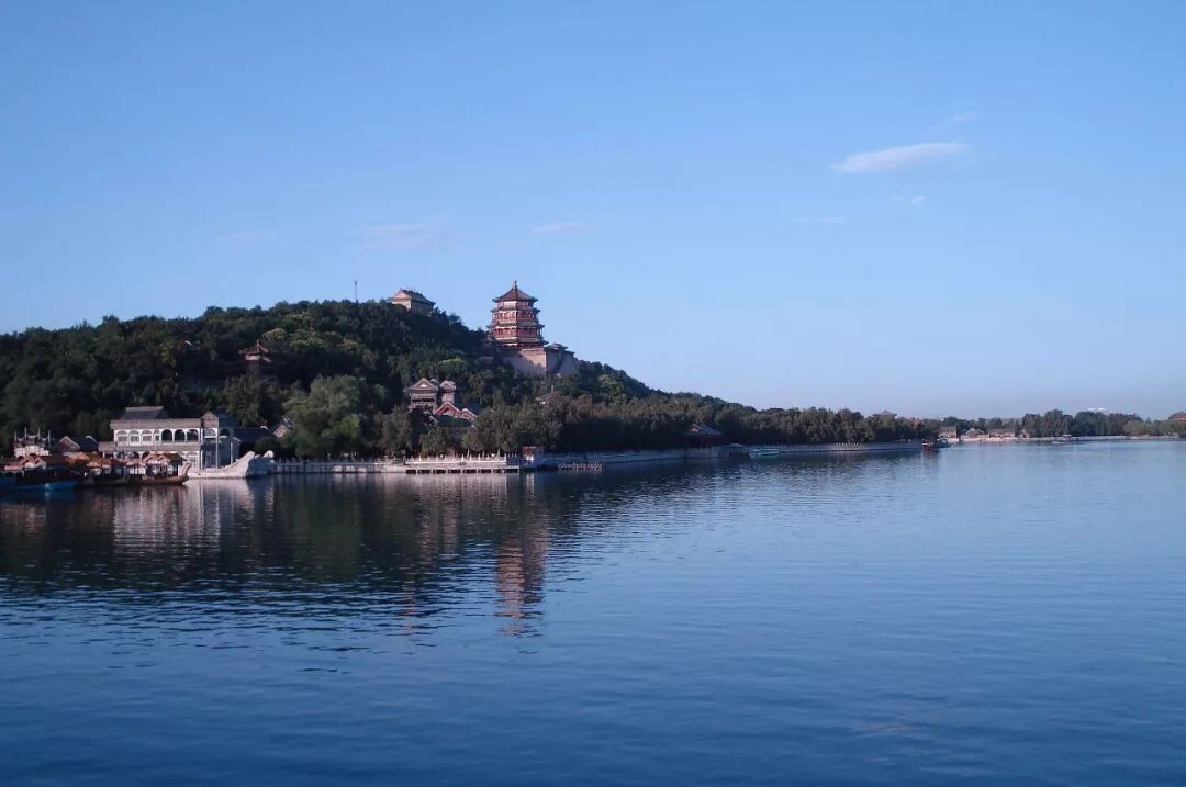

中国传统建筑对山水有很强的依赖性,园林布局有绕山绕水和穿山穿水两种。绕山绕水是将山水作为建筑布局设计的中心,建筑物环绕在山水的周围,这种设计的典型便是颐和园,这种设计的精妙之处就在于整个建筑群依靠山和水得到有机联系,游人在任何一个地方都可以眺望到景观的中心。

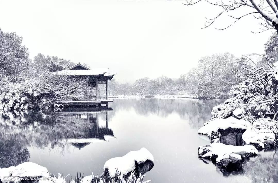

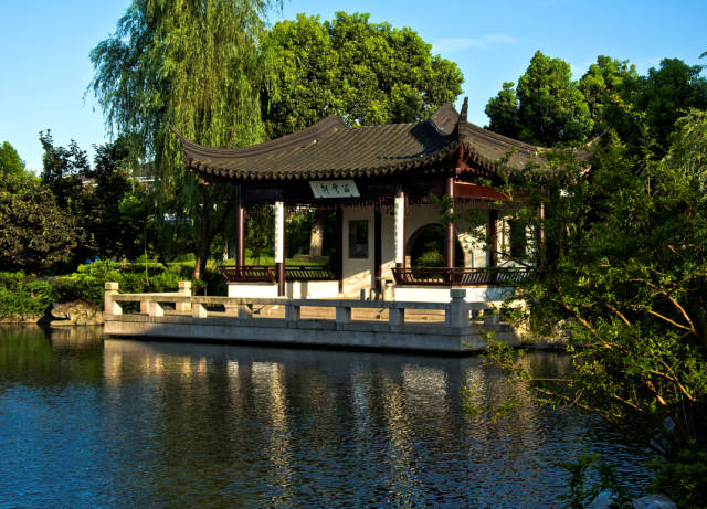

亭廊榭舫建筑的构造设计

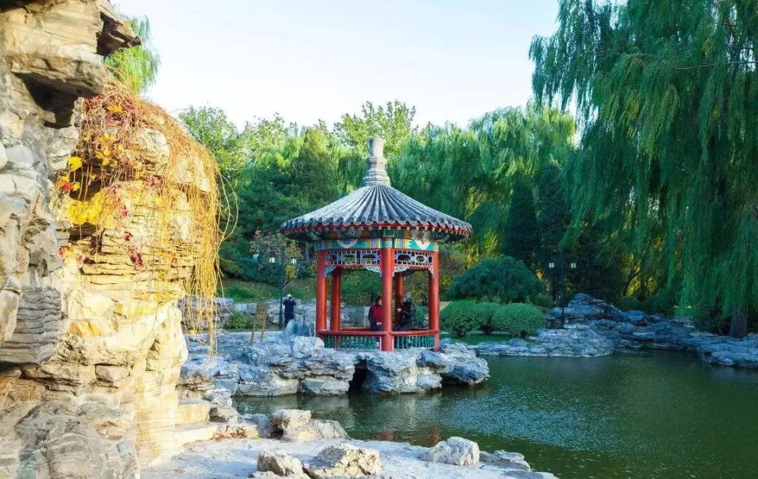

由于亭子建筑在我国有着悠久的历史性,对其类型的分法很多,按使用性能分,可以分为:路亭、街亭、桥亭、井亭、凉亭和钟鼓亭等。按平面形式分,可以分为多角亭、圆形亭、扇形亭和矩形等。按高低层次分,分为单檐亭、重檐亭、多层亭等等。但园林中的亭子,一般多是供游人观赏、乘凉小憩之所的凉亭。
因此,对凉亭的基本形式,我们总的将它分为单檐亭和重檐亭两大类;每一类又分为多角亭、圆形亭、异形亭和组合亭四类。
单檐亭即指只有一层屋檐的亭子,它体态轻盈活泼,处置机动灵活,所以在园林中,被得到广泛应用。多角亭是园林建筑中采用最为普遍的一种形式,它的水平投影由若干个边所组成的相应角数而成,一般多为正多边几何形,可做成:三角、四角、五角、六角、八角等形式,还有个别为九角形的。三角形显得轻盈漂浮,四边形表示方正规矩,六、八角形安居稳重,如何选择,具体根据总体规划设计的配景需求,进行灵活选用。
圆形亭是按水平投影圆边形进行布置的亭子。圆是能结天伦地理的象征,适合于供多种场合采用。异形亭这是指除正多边形和圆形以外的其他形式,如扇形、扁多边形等。一般多用作在整体布局上防止千篇一律,而有所变异的穿插建筑物。

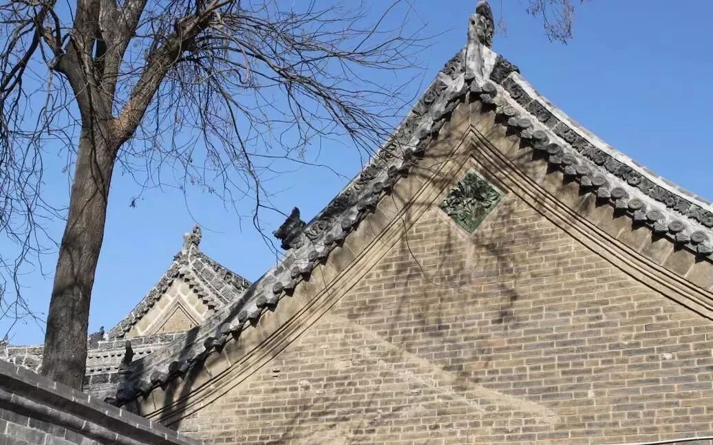

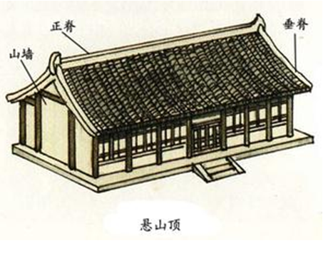

硬山与悬山建筑的构造设计

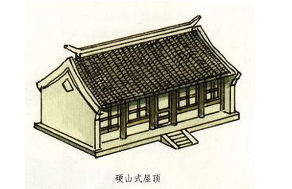

硬山建筑的特点是:两端山墙与屋面封闭相交,山面没有伸出的屋檐,山尖显露突出,木构架全部封包在墙体以内;而悬山建筑的特点是:两端屋顶伸出山墙之外,以遮挡雨水不直接淋湿山墙。硬山与悬山建筑也分为尖山式和卷棚式两种。
硬山与悬山建筑的木构架
硬山建筑的木构架,与庑殿、歇山建筑的正身部分构架相同,两端山面部分没有特殊构件。整个木构架是由檩枋将若干个排架连接而成,与庑殿、歇山的正身部分木构架完全相同。硬山建筑的木构架分尖山式和卷棚式,尖山式木构架多为五檩至七檩建筑,卷棚式木构架多为四檩至八檩,可做成带前廊或带前后廊形式。
悬山建筑的木构架
在硬山建筑木构架的基础上,将两端梢间屋面部分的脊檩、金檩和檐檩等,同时向外伸出一段距离,使屋顶两端向外悬挑而成。悬挑在外的各檩端头,为避免遭受雨雪侵蚀,沿各梢檩端头钉上人字形木板,称为博风板,既起保护作用,也有很好的装饰效果。悬挑距离为四椽档,在各悬挑梢檩之下,各增加燕尾枋一根,以加固悬挑强度和装饰效果。

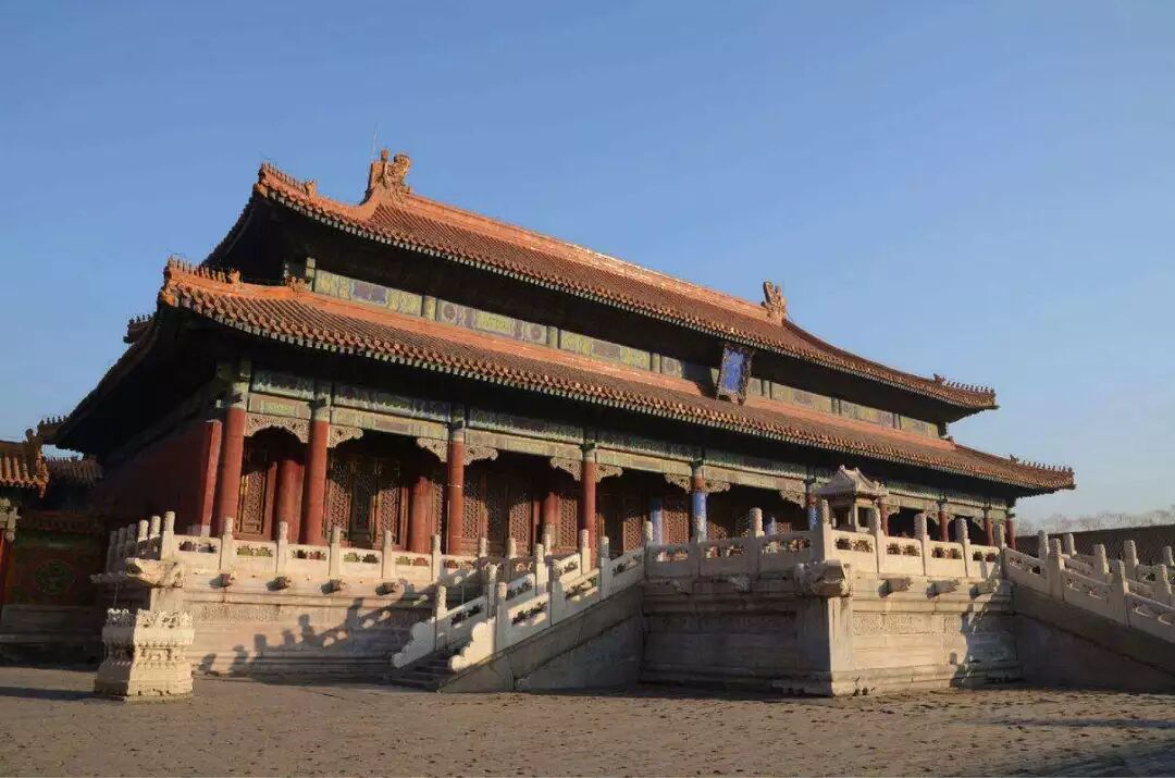

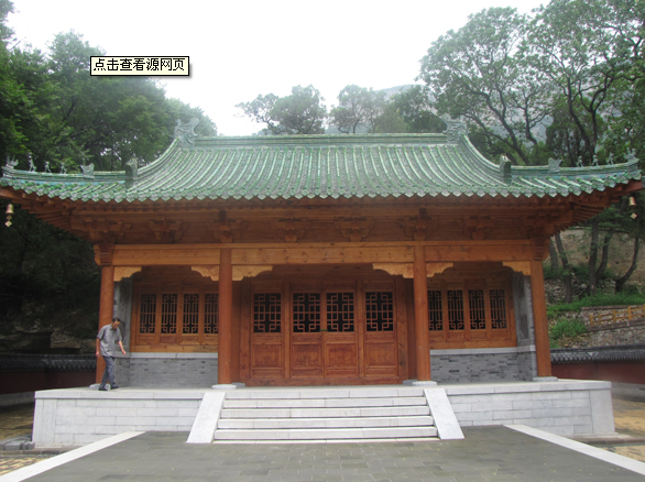

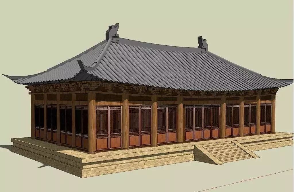

歇山建筑的构造设计
歇山建筑也是一种四坡形屋面,但其山面不像庑殿屋面那样直接由正脊斜坡而下,而是通过一个垂直山面歇止之后再斜坡而下,故取名为歇山建筑。这种建筑的单檐屋顶由四个坡面九条屋脊--正脊、垂脊、戗脊所组成,故又称为九脊殿,宋又称为厦两头造。
歇山建筑依据屋顶形式不同分为尖山顶和卷棚顶两种,每种又分为单檐建筑和重檐建筑,歇山建筑的基本构造仍由承重木构架、围护结构、屋面结构和台明等四大部分组成。其中围护结构和台明的基本内容与庑殿建筑相同。
歇山建筑的木构架,分尖山顶和卷棚顶二种。尖山顶歇山建筑木构架与庑殿建筑木构架,大部分是相同的,所不同的主要是在山面作法不同:庑殿木构架的山面只需用顺梁解决山面的檩木支撑即可,而歇山木构架则要将山面形成山花板的垂直面,因此,除须具有庑殿木构架中所有木构件外,还增加了草架柱、横穿、踏脚木和踩步金等木构件。
在草架柱、横穿、踏脚木的外皮封钉木板即形成三角形歇山面,一般称它为山花板。山花板以下接山面斜坡檐椽,形成两山的坡屋面。卷棚顶歇山与尖山顶歇山的木构架,除脊顶部分有所不同外,其他部分木构件也完全一样。卷棚顶歇山建筑的脊顶是两根平行的脊檩,放置在月梁上,再在脊檩上安置弧形罗锅椽形成卷棚脊。月梁由脊瓜柱支立在四架梁上,四架梁以下为六架梁。其他与尖山顶相同。
歇山建筑的屋顶也分为尖山顶和卷棚顶两种尖山。顶屋面有前后两坡和两个山面的半斜坡,这种半斜坡有的称它为撤头。除一条正脊和四条垂脊外,另还有四条戗脊和两条博脊如果是重檐建筑还加四条角脊和围脊。正脊两端为垂立的三角形山花板,因常刷成红色油漆。
庑殿建筑的构造设计

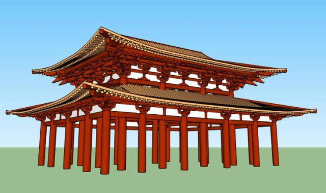

庑殿建筑是一个具有前后左右四个坡面屋顶的建筑,故有的称它为四阿殿,又因单檐屋顶由五个屋脊所组成,故又称为五脊殿,从建筑立面的檐口形式,又分为单檐庑殿和重檐庑殿,庑殿建筑的基本构造由承重木构架、围护结构、屋顶瓦作和台明等几大部分所组成。
我国古代房屋的主要承重构件是木构架,它既是整个房屋的骨架构件,又是整个房屋的承重结构。它由承托屋面的木基层、桁檩、梁枋、立柱等相互连接而成,如单檐庑殿的木构架,整个荷载分别由梁枋向下传递,经若干柱子形成的柱网承担。
整个庑殿建筑的木构架主要分为两大部分,即正身部分和山面部分。正身部分是指除房屋两端的梢间或尽间以外的所有开间部分,这部分的木构架是按进深轴线方向所布置的一排排相同的排架所构成,也就是说,每列进深轴线上由柱梁所组成的木构架我们称它为排架,每个排架的结构是完全相同的。而房屋两端的两个梢间或尽间,也是由完全相同的木结构,对称布置在正身的两端,所以整个庑殿建筑的木构架,只需了解次梢间或梢尽间部分的木构架即可。

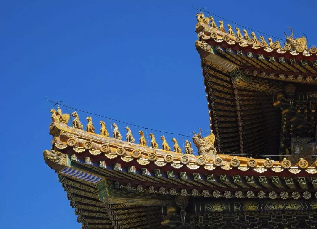

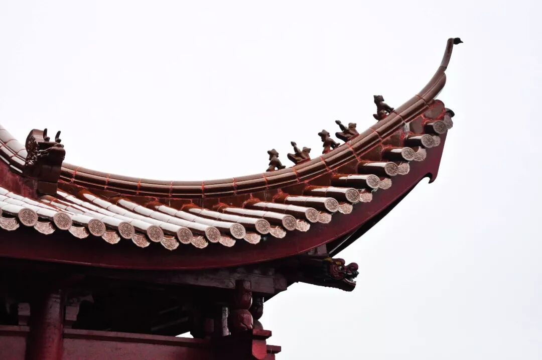

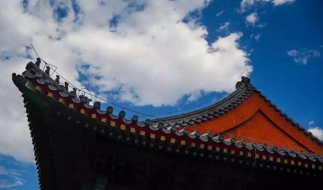

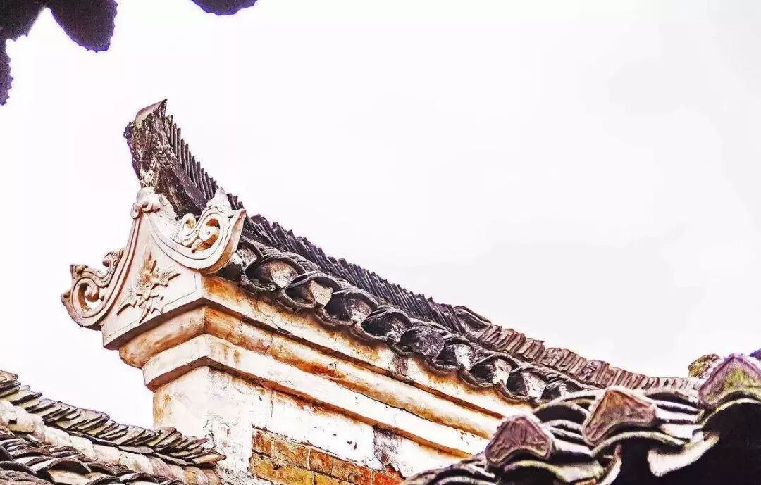

飞檐的设计美学

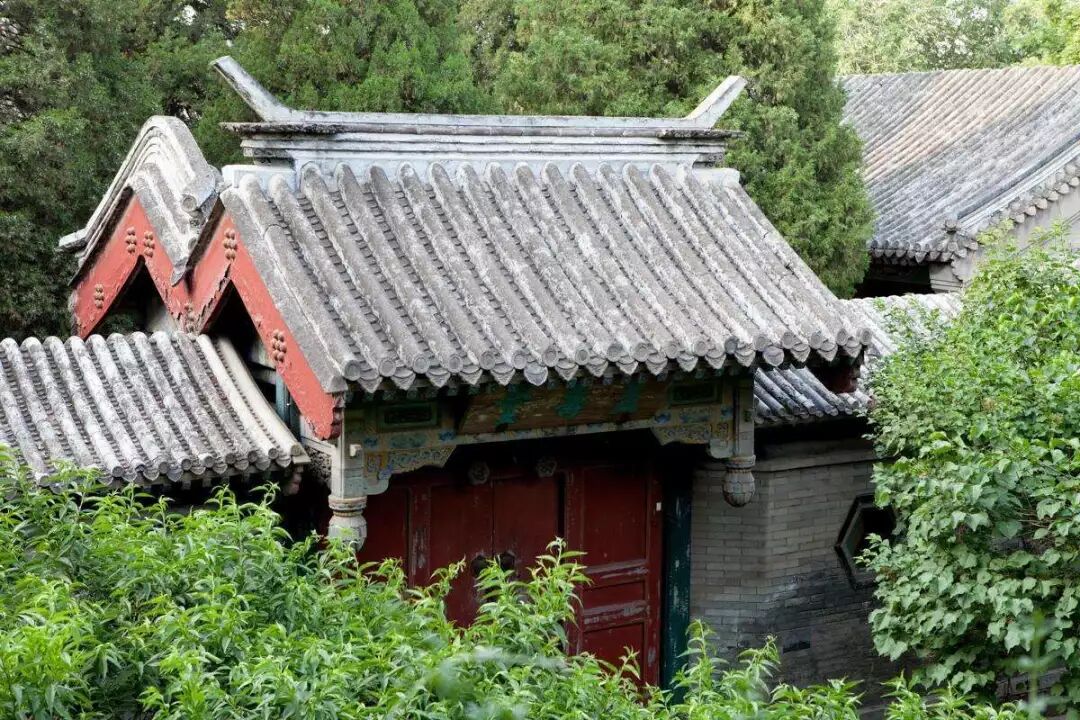

飞檐是中国特有的建筑结构,它是中国古代建筑在檐部上的一种特殊处理和创造,常用在亭、台、楼、阁、宫殿、庙宇的屋顶转角处。飞檐是其屋檐上翘,形如飞鸟展翅,轻盈活泼,是中国建筑上民族风格的重要表现之一,我国传统建筑檐部形式,屋檐特别是屋角的檐部向上翘起。
飞檐设计构图巧妙,造型优美的屋顶给人们以赏心悦目的艺术享受。飞翘的屋檐上往往雕刻避邪祈福灵兽,似麒麟,像飞鹤,有人喜欢灵兽,有人喜欢祥云,或是一条活蹦乱跳的鲤鱼,代表着临水而居的亲水文化。
飞檐有着南北的差异,南方的翼角多起高挑飞檐,工艺往往会相对更自由,富有创造力。南方雨水大常有暴雨,建筑的飞檐大、翘的高,可将房顶的雨水抛得尽量远一些(曲线为抛物线最好),以减少雨水对建筑基础的损害。在建筑中,飞檐也用来显示财富,屋檐翘得越高,就代表屋主越富有。
而北方的飞檐没有南方高挺。屋檐本身比较平直,但飞檐的翘起颇为突出。又因北方多雪,积雪后平直的屋檐不会对末端的瓦片造成压力。北方的飞檐出现重檐,其作用是扩大屋顶和屋身的体重,增添屋顶的高度和层次,增强屋顶的雄伟感和庄严感,调节屋顶和屋身的比例。
