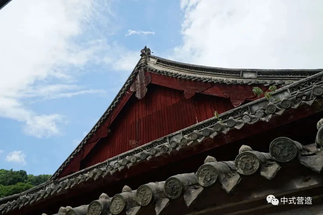

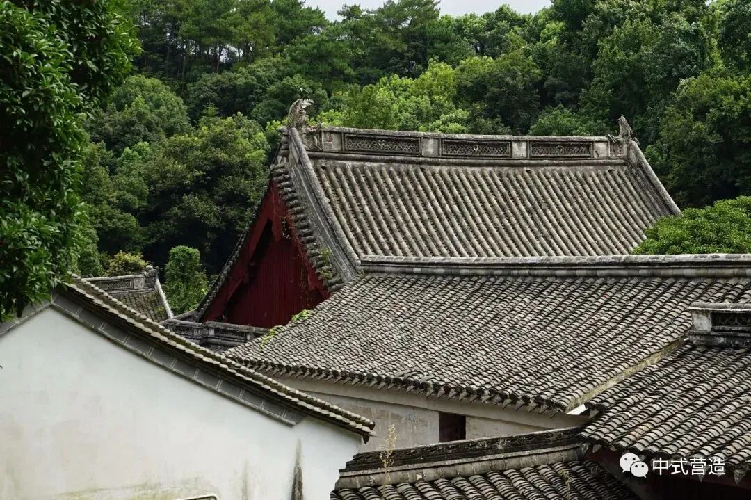

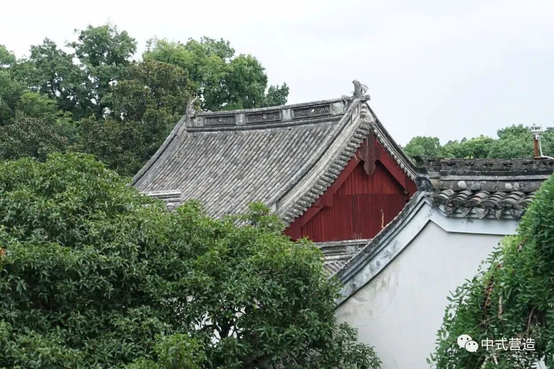

从保国寺山门进入,印入眼帘的就是我梦寐以求的保国寺大殿。但遗憾的是清代加建外檐的遮掩下,整个大殿外观上显得平平无奇。

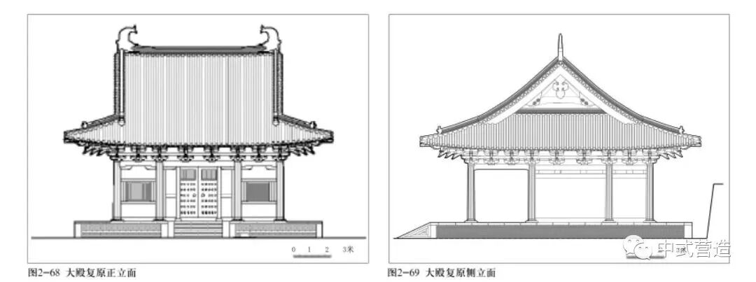

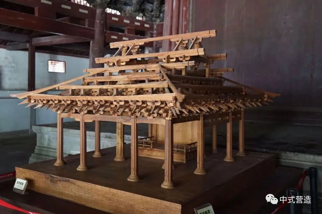

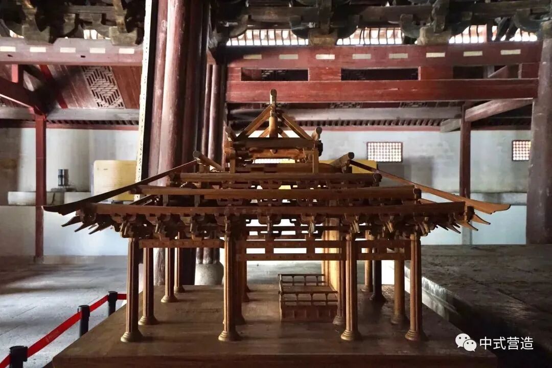

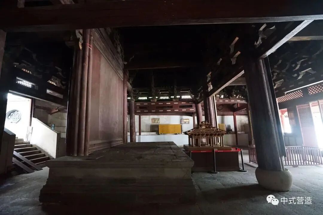

进入大殿后,摆在正前方的就是一座保国寺大殿复原模型,从这个模型中我们可以对大殿在宋代的面貌有一个整体的把握,然后我将从平面、柱网、斗拱、屋架几个角度依次解析它的结构。

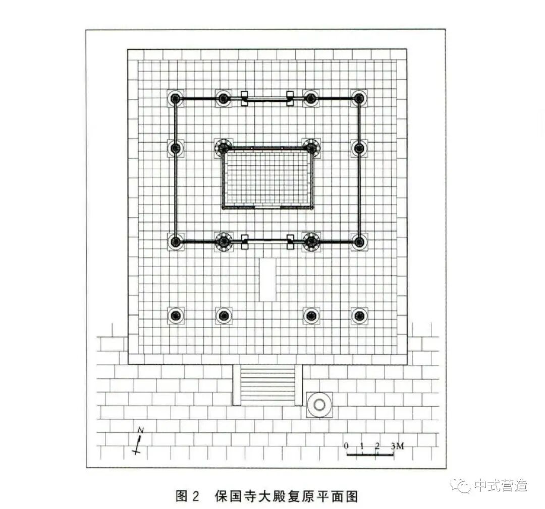

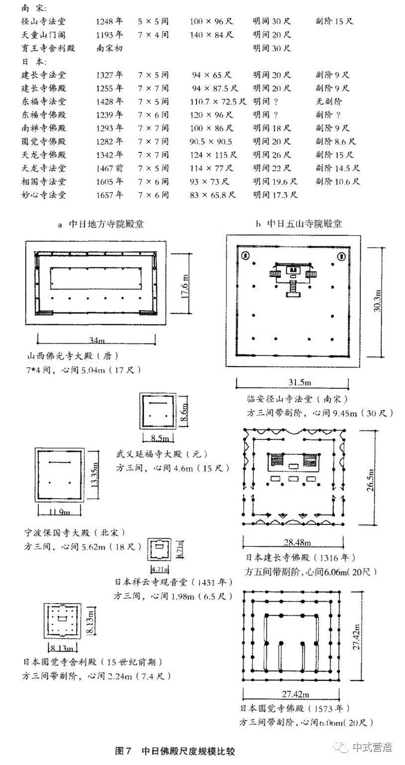

从大殿现状平面图可以看出,保国寺大殿现为面阔七间,进深六间的重檐歇山顶建筑,其中下檐为康熙二十三年(1684年)所添加。中央面阔三间、进深三间的为宋构部分。
面阔三间进深三间的平面布置在江南非常常见,现存的很多宋元遗构都采用了这种平面布置。这种平面也有相当大的灵活度——可以通过改变单间面阔和构架来适应不同的规模需求。如下图所示,放三间最小的是通面阔仅4.71米的日本祥云寺观音堂,放三间带附阶最大的是径山寺法堂,通面阔可达31.5米。

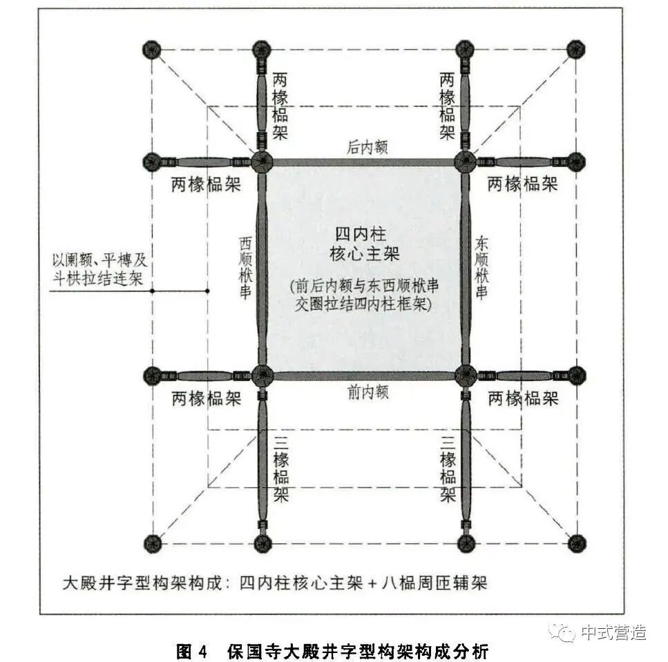

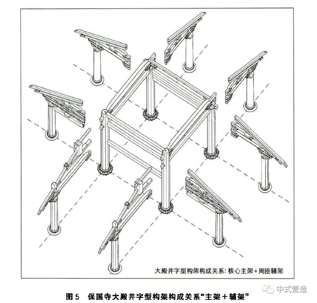

放三间的厅堂一般会采用井字型构架。井字型构架是对江南方三间厅堂构架形式的概括,即言其构架关系的平面投影呈井字形式。江南厅堂型构架,以方三间者最为典型。根据现存遗构分析,江南方三间厅堂构架,以面阔三间、进深八椽为基本形式,进深上则以四柱三间对应八架椽规模。中心4内柱,周圈12檐柱,共16柱,呈九宫格的平面柱网形式。檐柱与内柱尽皆对位,并以梁袱拉结,构架主体形成纵横相交的井字型构架形式。保国寺大殿具体的梁架构造在下文会有更加详细的介绍。

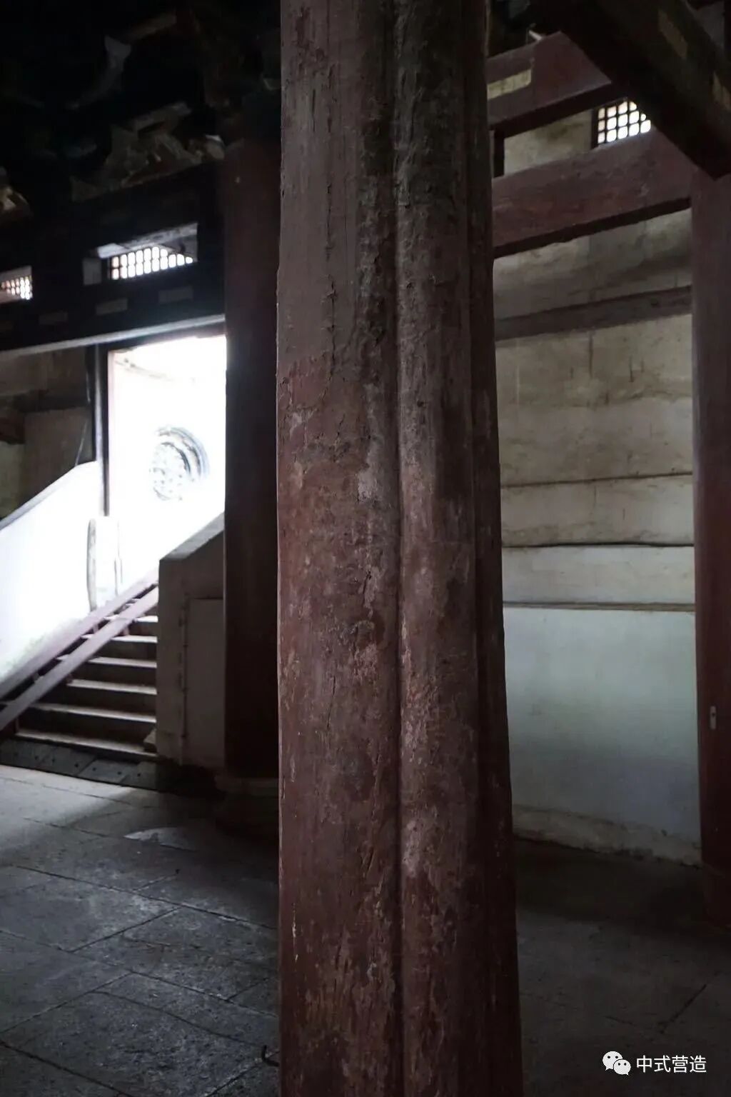

从这张复原图可以看出,进深一间的前廊是开敞的,这么复原有什么依据呢?实际上,虽然现在保国寺大殿四周宋构部分的墙壁已被拆除,但柱子上面实际上蕴涵了匠人丰富的巧思。

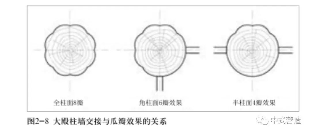

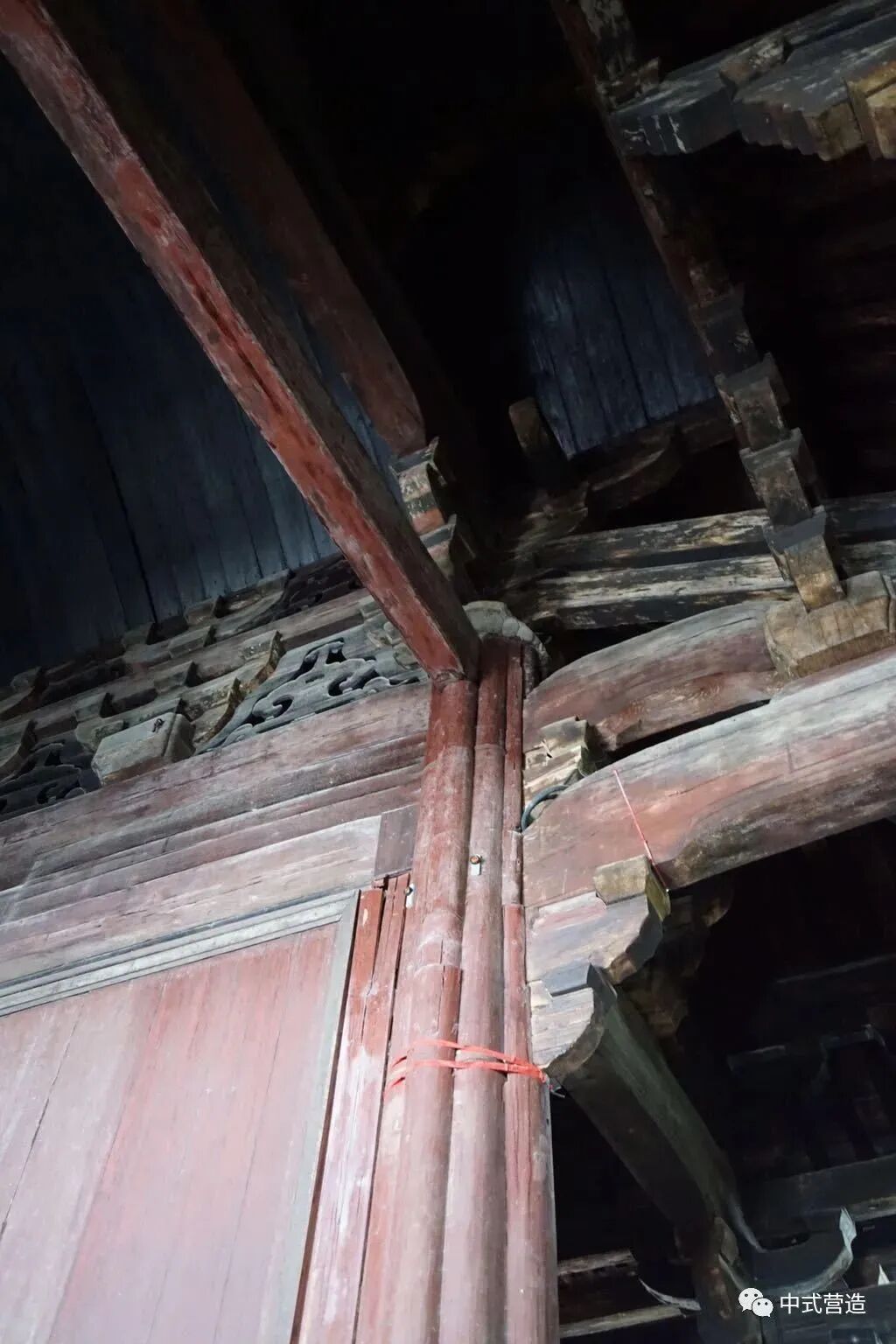

很多游客可能都没有注意到,保国寺大殿瓜楞柱的柱面分瓣形式实际上共有三种,即全柱面瓜楞形式、角柱面瓜楞形式和半柱面瓜楞形式这三种。具体而言,全柱面瓜楞设8瓣、角柱面瓜楞(3/4柱面)设4瓣、半柱面瓜楞(1/2柱面)设2瓣(图2-6),柱上栌斗的分瓣形式也完全与柱对应一致。
大殿前檐西平柱,全柱面瓜棱设八瓣
大殿前檐东平柱,全柱面瓜棱设八瓣
角柱,3/4柱面设瓜棱六瓣
角柱,3/4柱面设瓜棱6瓣
(右边的柱子)后檐西平柱,1/2柱面设瓜棱4瓣

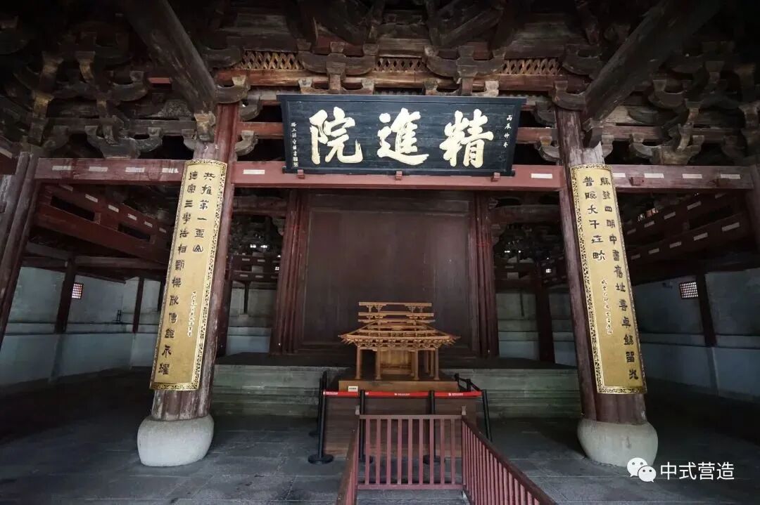

现在,知道了几种瓜棱柱样式及其布置位置,就能对大殿原貌作出一些推断了。瓜棱主要的作用是装饰,所以瓜棱面一般是外露的,把外露瓜棱放在外面,未装饰的放在殿内,那么就会下图是这种效果了。由此可以推知,保国寺大殿最初是有前廊的。这恰好也与早期佛殿的使用方式相吻合——在殿外设置前廊或者回廊作为礼佛空间,殿内则是普通信众、游客不能进入的。
从上面这张图也可以看出,保国寺大殿的瓜棱柱有的是整木柱雕刻出瓜棱形状,有的是拼合成瓜棱形状的。实际上,在初建时木料较为充足,用的都是整木柱,因此那几根整木柱才是宋代遗存的柱子,那几根拼合的瓜棱柱都是后代修缮替换的。

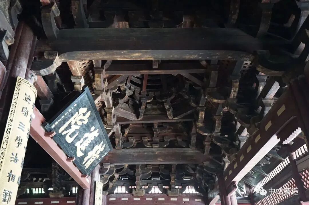

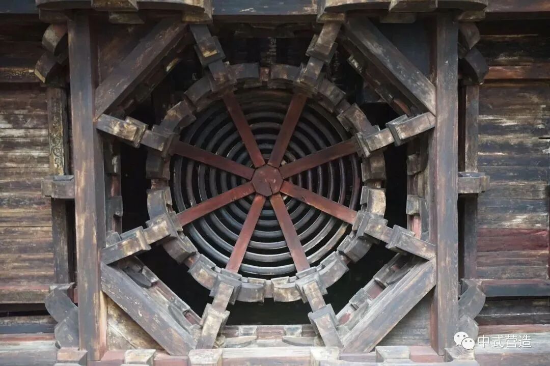

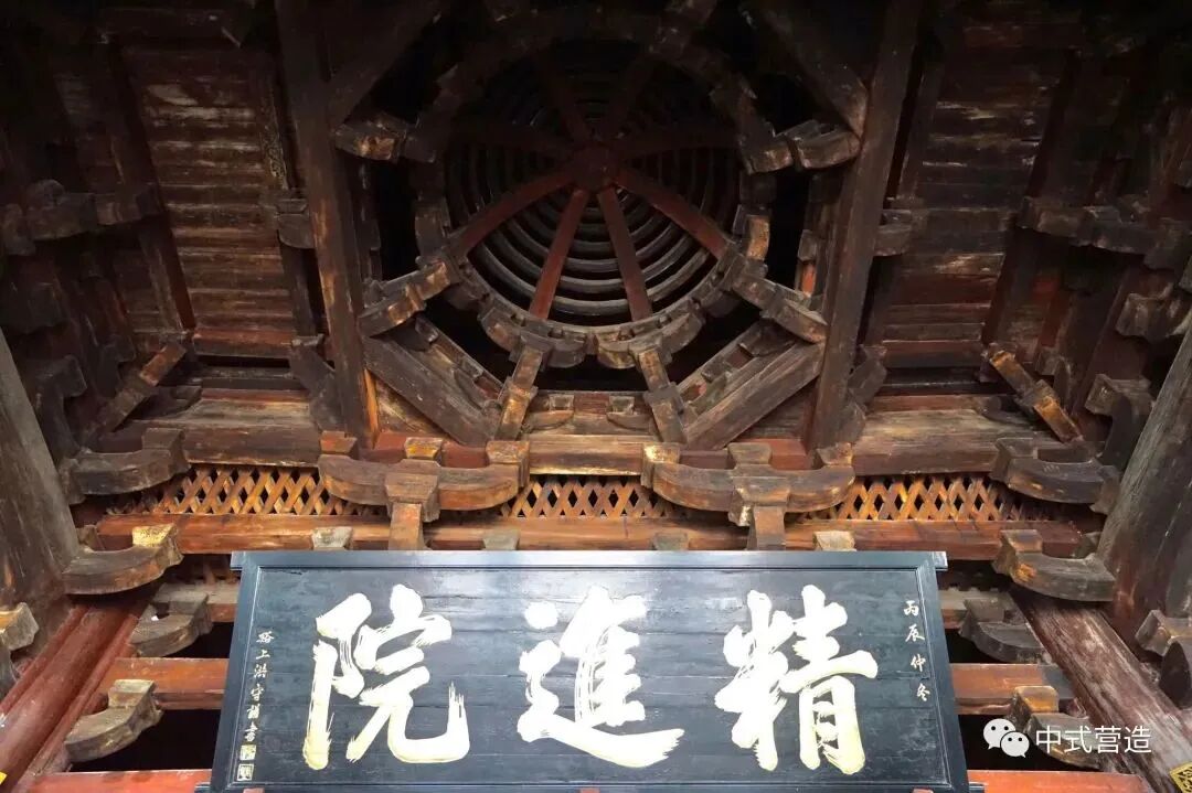

在宋代,当前来礼佛的人踏入前廊时,最先注意到的恐怕就是保国寺大殿精美的藻井了。这种将藻井安放在礼佛空间上方,而不是佛像上方的做法确实很罕见,有人认为这是人文主义的一种体现。
藻井剖面图
“精进院”牌匾特写

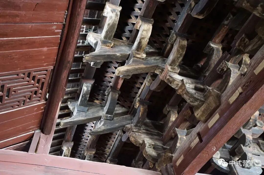

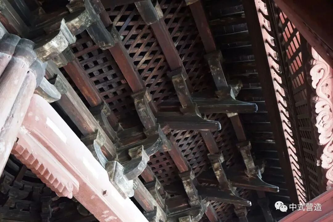

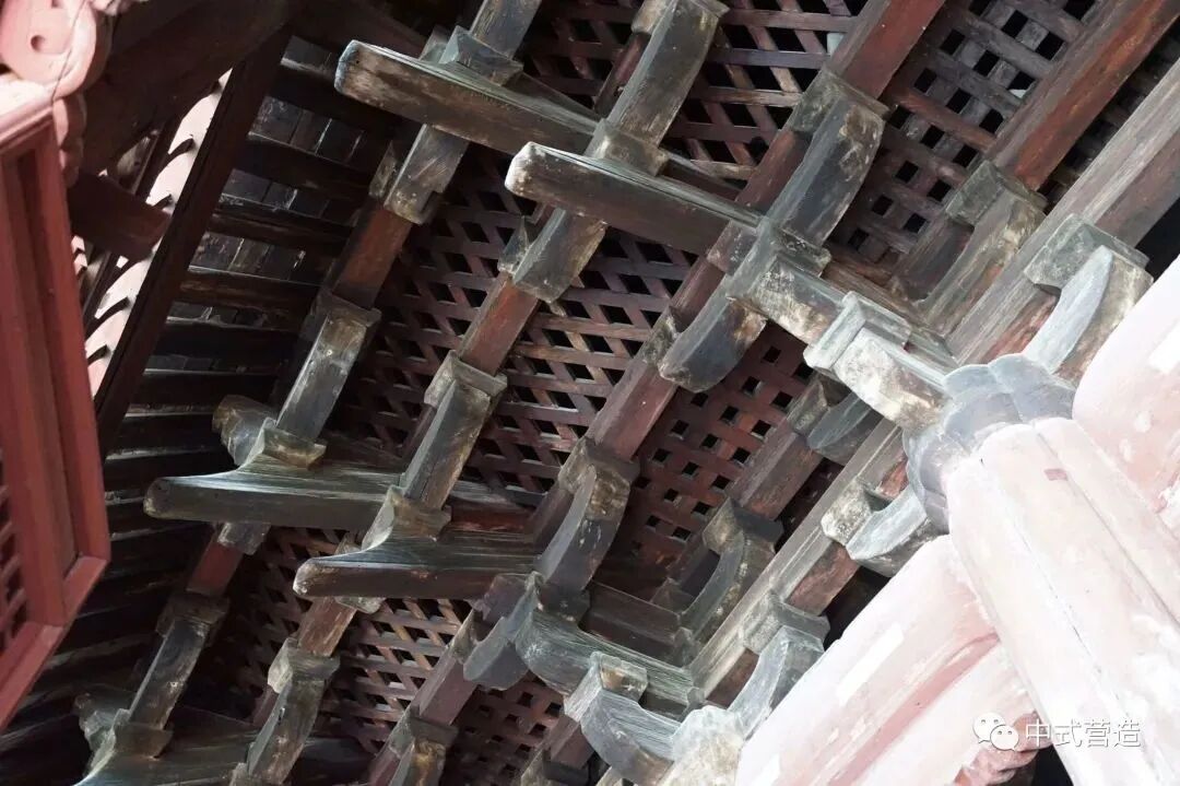

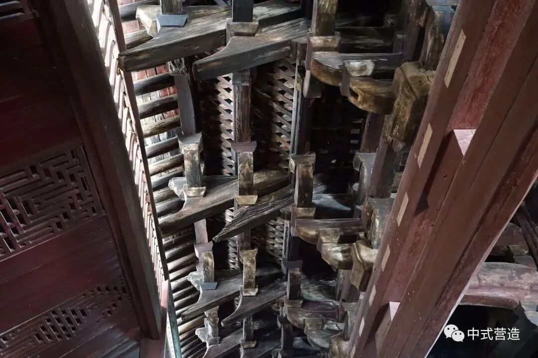

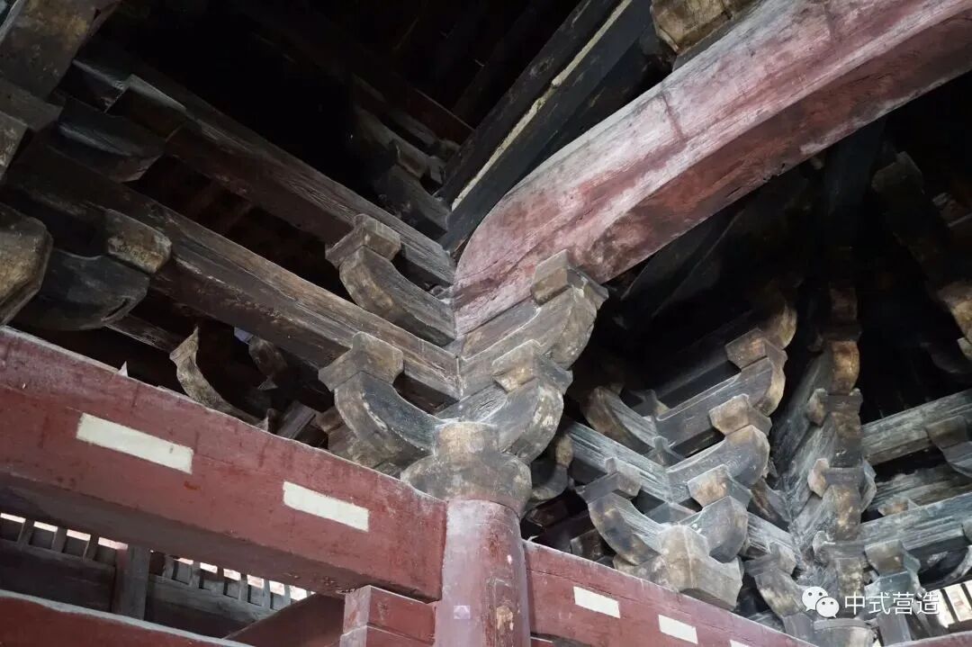

大殿前檐补间铺作为两朵,次间一朵,符合《营造法式》的规定。双杪双下昂七铺作,斗拱以上面采用了菱形平闇峻脚椽。

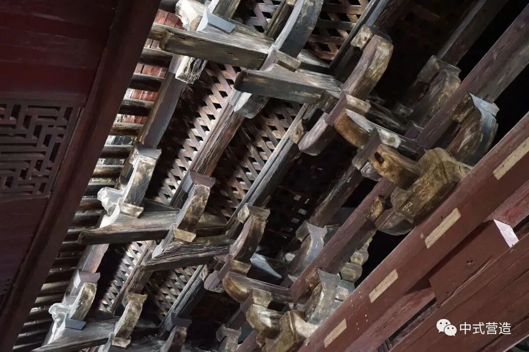

大殿转角铺作及转角里跳。
大殿山面铺作。

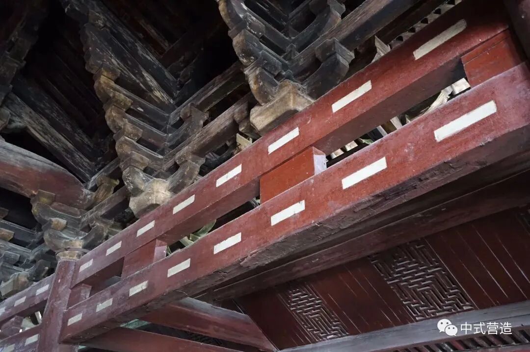

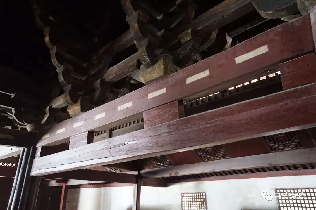

阑额上可见七朱八白的使用。这个还是“重楣”,做法挺古朴的。
采用扶壁栱分隔空间
大殿前廊与殿内之间采用了层层叠叠的栱枋交替的扶壁栱

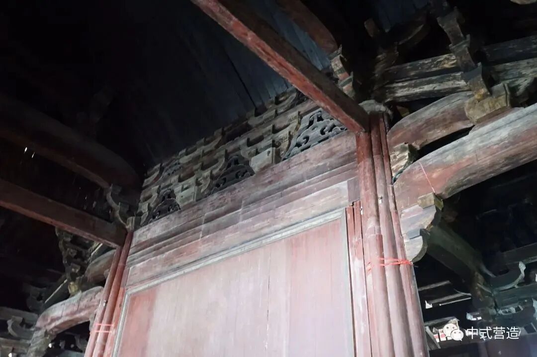

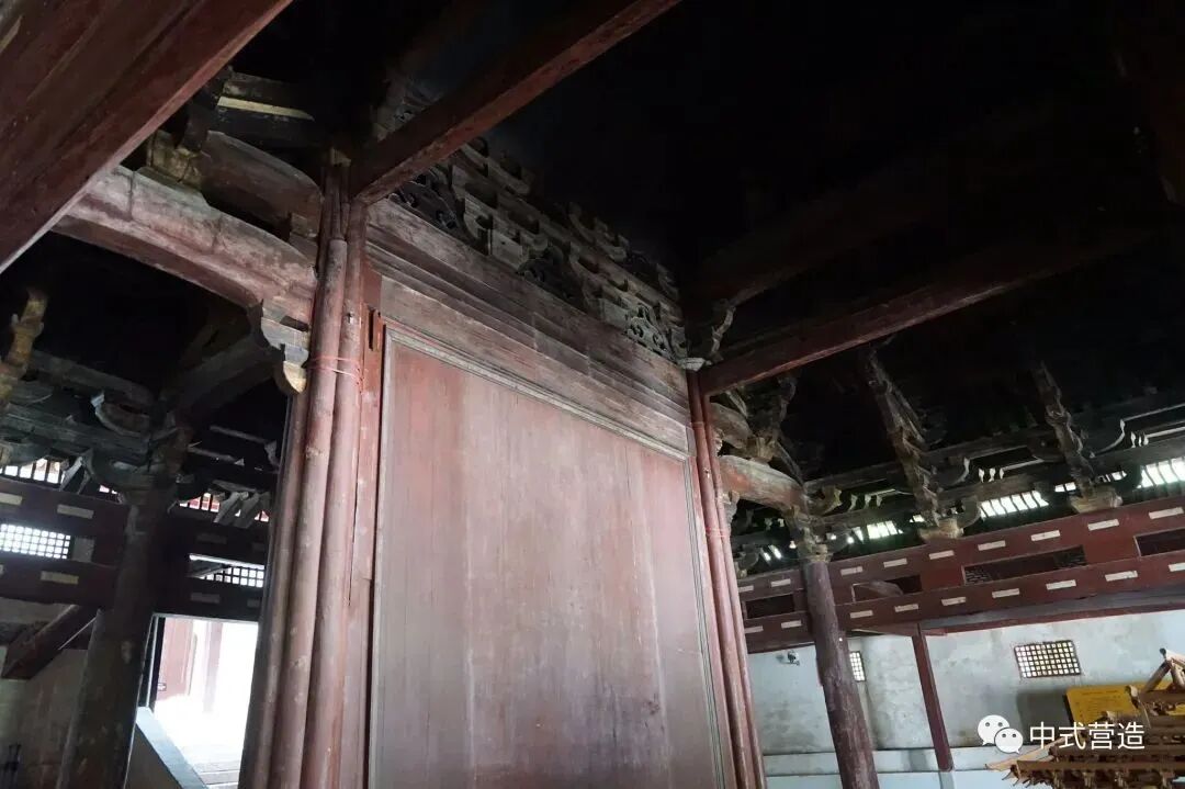

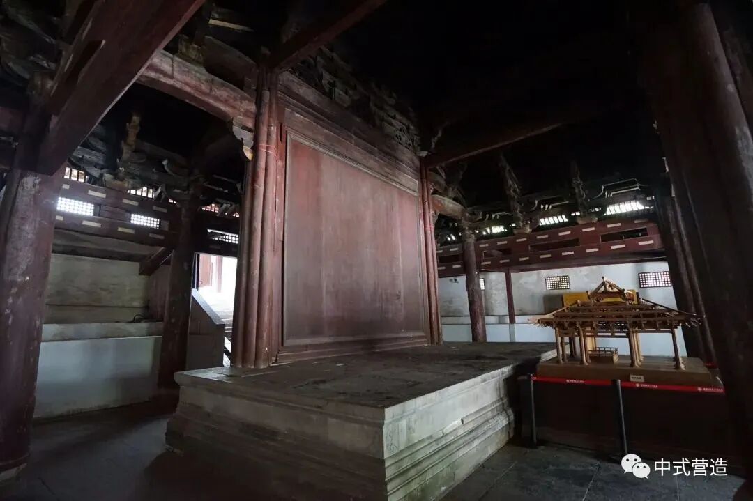

大殿佛像后的板壁、以及板壁以上的斗拱。

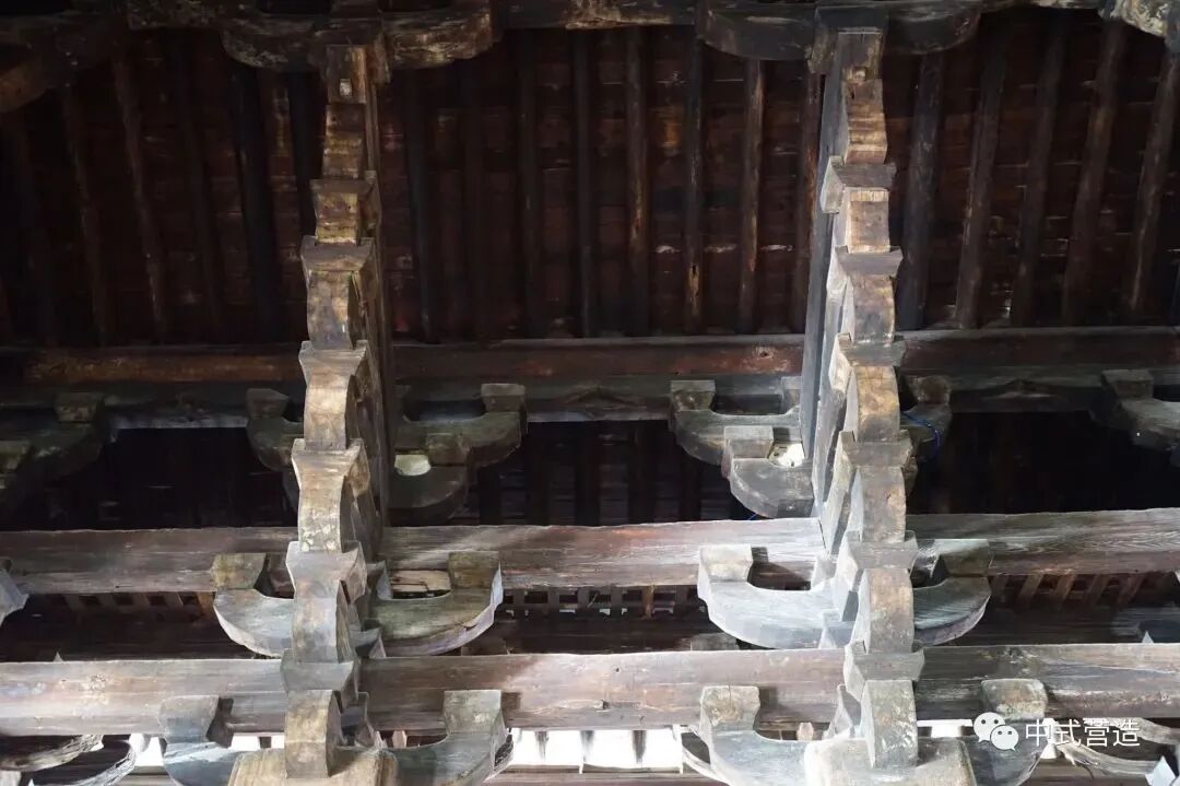

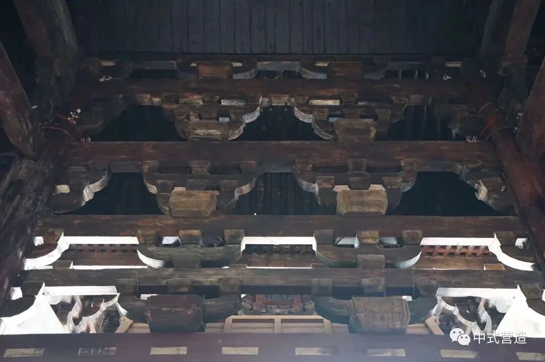

大殿内部斗拱

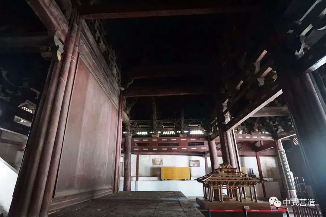

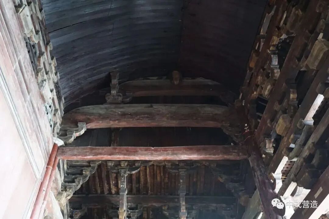

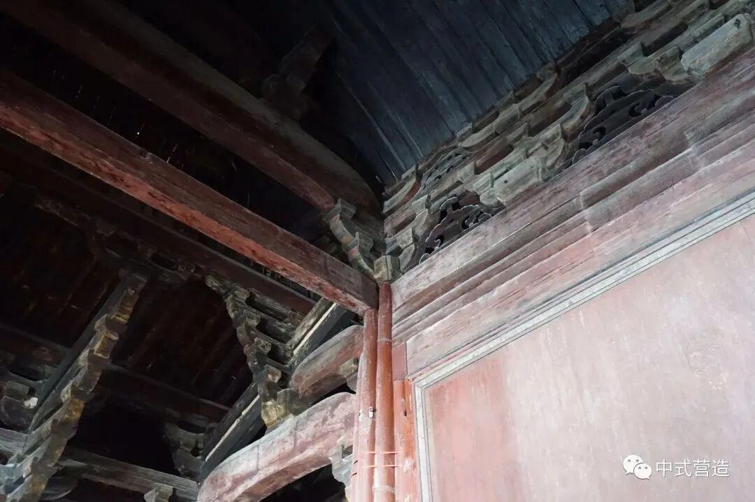

现在进入保国寺大殿内部看不到完整的梁架,只能看到几根明栿月梁,这是因为民国时期在梁架之下加装了一个顶棚,遮挡住了原本露明的梁架,实在是一大遗憾╮(╯_╰)╭。

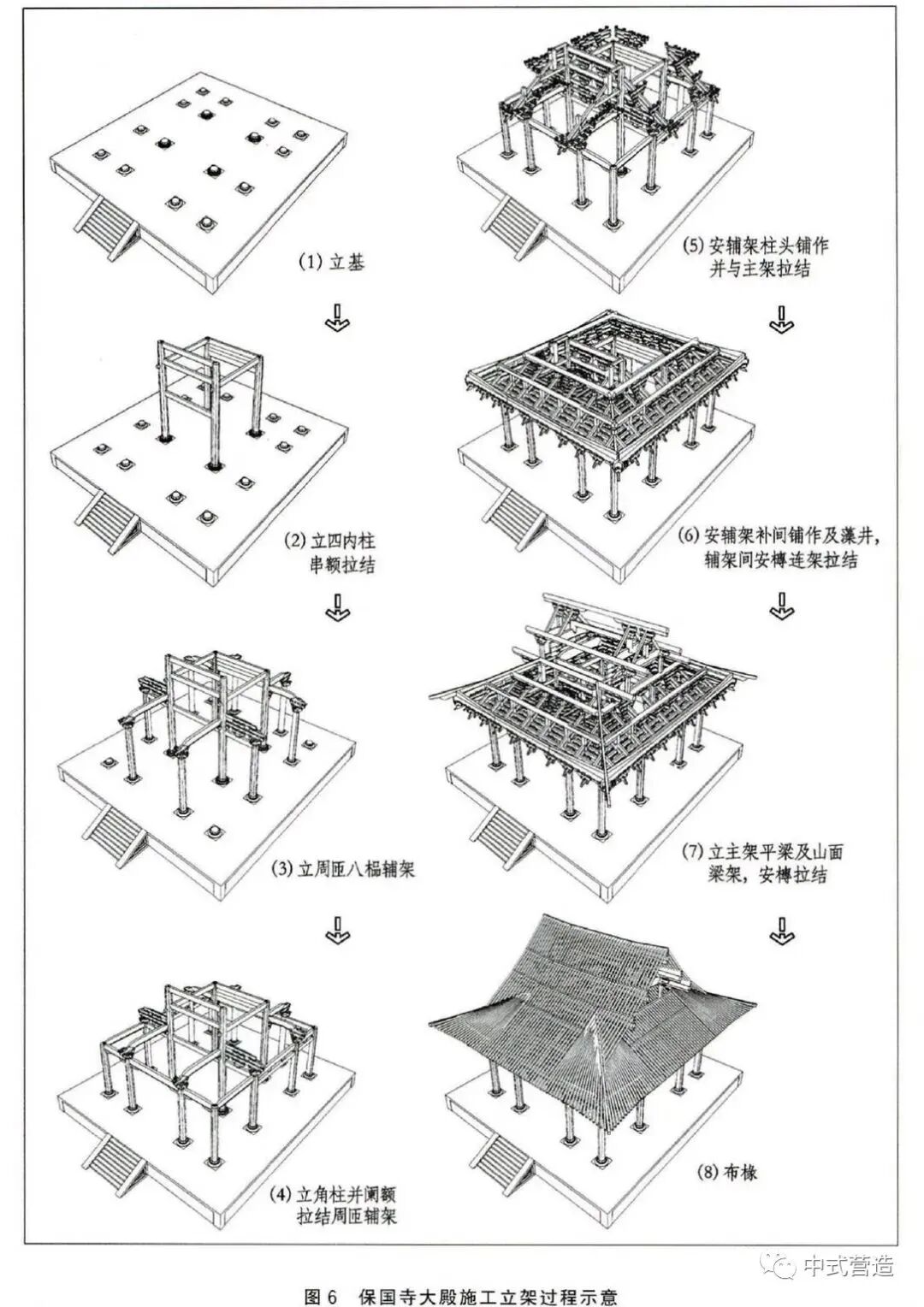

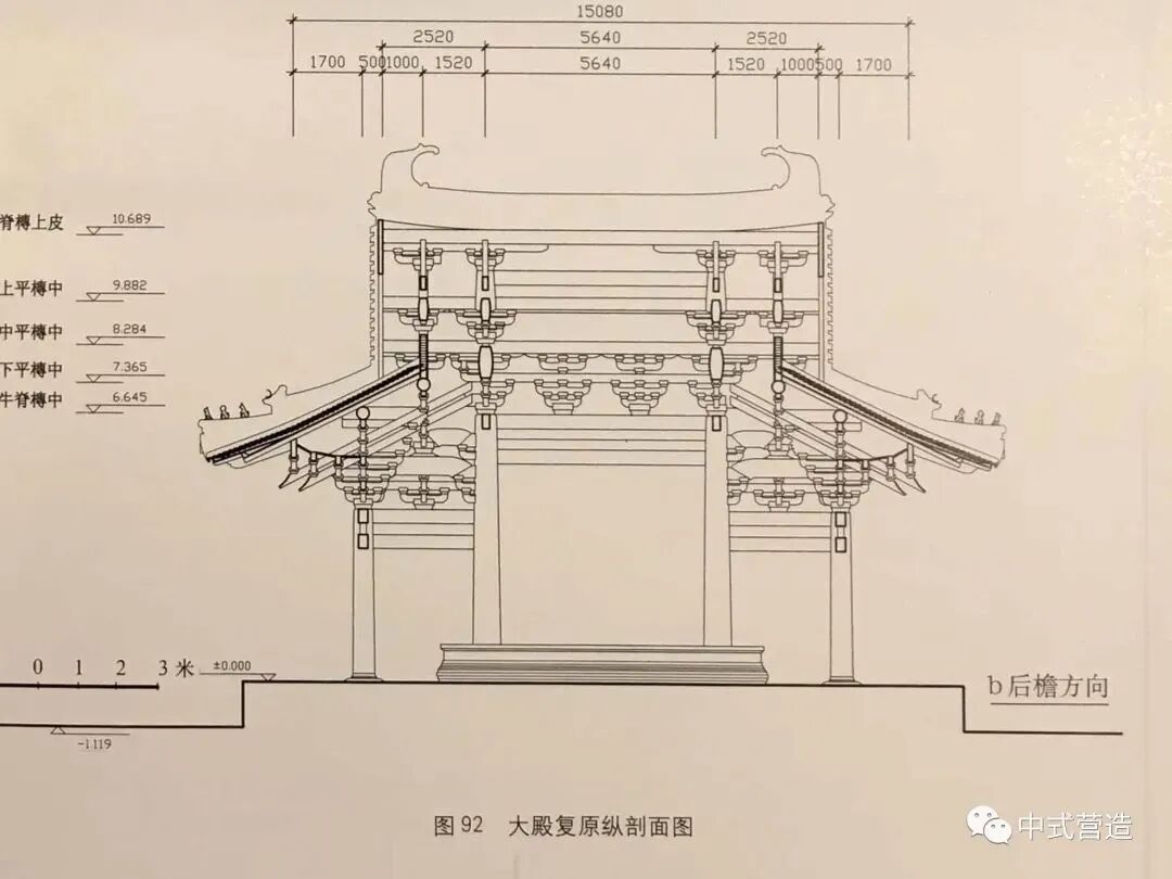

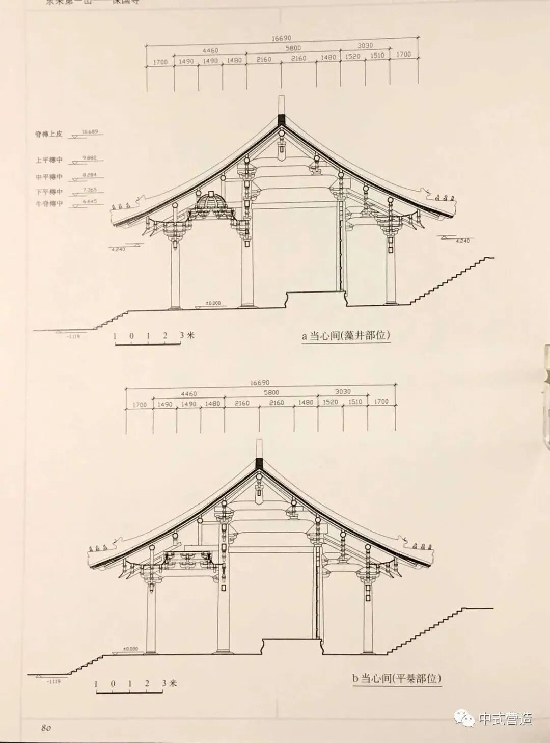

下面就只能借助测绘图来说明结构了。保国寺大殿的屋架结构是八架椽屋前三椽栿后乳栿用四柱,也就是3-3-2的模式(这个数字是椽架数),一般认为,是在2-4-2模式(保圣寺大殿)的基础上,扩大礼佛空间而形成的。
通过下面这几张图,可以很容易地理解江南厅堂的井字构架:即四内柱(核心主架)+八榀周匝辅架。

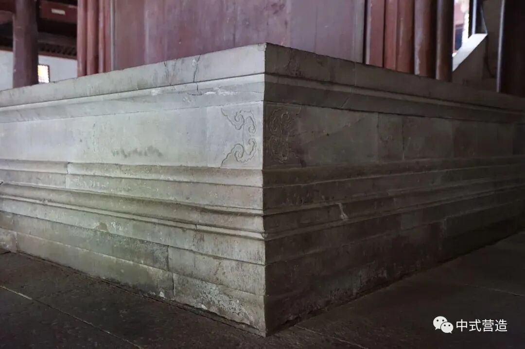

佛坛是很标准的宋式须弥座,古朴典雅。

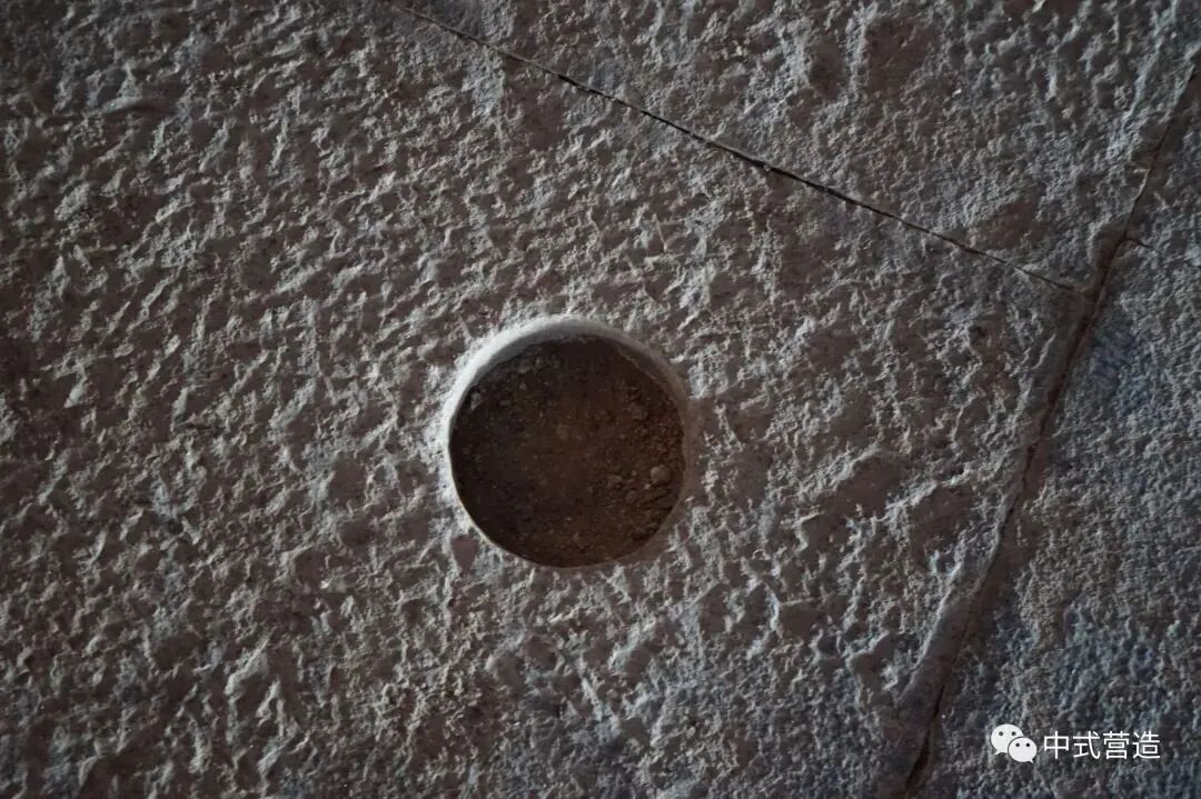

须弥座上面的空洞,可能是用来安放佛帐柱的?

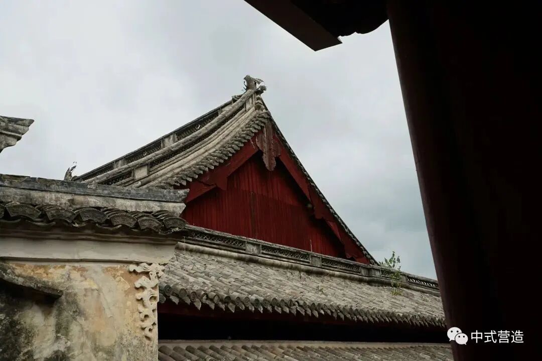

后部俯瞰大殿山面
