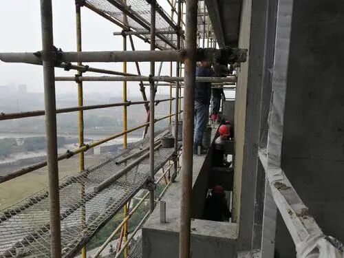

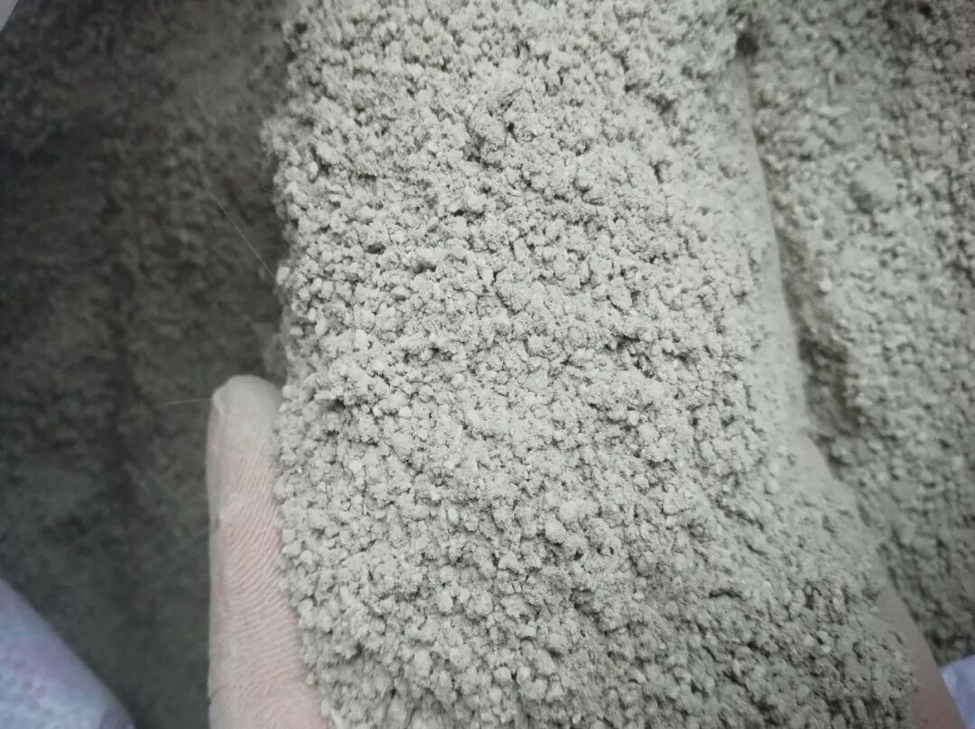

外墙保温砂浆在施工现场加水搅拌成膏状,抹在经过界面处理过的基层上,硬化后形成保温层,在整个保温系统中起着保温隔热的作用。目前常用的外墙保温砂浆主要是玻化微珠保温砂浆,下面我们就浅谈一下外墙保温砂浆施工厚度问题。
外墙保温砂浆施工是在基面做好了界面处理,用保温砂浆做好了灰饼、冲筋作口后再进行涂抹施工,对于保温砂浆的施工厚度要求上,不同的保温工程设计要求不同,但是有一点要注意的是,在相关的保温系统标准中明确规定了保温层的最大厚度不宜大于40mm,当保温层设计厚度超过40mm时,应设计为内外组合保温,所以保温层的设计厚度是不能超过40mm的,而保温砂浆施工一般也是分两次施工的,头遍打底,注意压紧压实,二遍注意压实抹平。第一遍保温砂浆施工的厚度在≤15mm,一般在第一道施工24小时厚再进行二道保温砂浆施工。
要注意的是每道保温砂浆施工工序必须紧压密实,杜绝有疏松、空鼓、开裂、起壳等不良现象的发生,并控制其表面的垂直度、平整度以免造成下道工序施工的困难。
