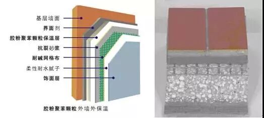

一、胶粉聚苯颗粒外墙外保温系统
1、系统定义:设置在外墙外侧,由界面层、胶粉聚苯颗粒保温层、抗裂防护层和饰面层(面砖或涂料)构成,起保温隔热、防护和装饰作用的构造系统;
2、系统构成:界面层、胶粉聚苯颗粒保温层、抗裂砂浆防护层及饰面层;
3、系统材料:,界面剂、胶粉、聚苯颗粒、抗裂砂浆、网格布、锚栓、热镀锌钢丝网;
4、施工工艺:基层处理第一遍保温层第二遍保温层抗裂砂浆网格布(热镀锌电焊网、锚栓)。

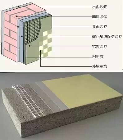

二、无机玻化微珠外墙外保温系统
1、系统定义:设置在建筑物外墙外侧,由界面层、无机玻化微珠保温层、抗裂防护层和饰面层(面砖或涂料)构成的,起保温隔热、防护和装饰作用的构造系统。该产品具有、隔热、保温、施工简便、抗压和粘结强度高、耐候性能佳、防水、不燃烧、遇高温不会散发挥发性气体、抗辐射、不受虫蚁噬咬等特点,适用于夏热冬冷、夏热冬暖地区和部分寒冷地区的建筑墙体保温工程;
2、系统构成:界面层、无机玻化微珠保温层、抗裂砂浆防护层及饰面层;
3、系统材料:界面剂、胶粉、玻化微珠、抗裂砂浆、网格布、锚栓、热镀锌钢丝网;
4、施工工艺:基层处理第一遍保温层第二遍保温层抗裂砂浆网格布(热镀锌电焊网、锚栓)抗裂砂浆饰面层。

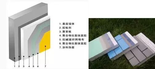

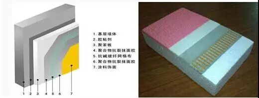

三、膨胀聚苯板薄抹灰外墙外保温系统
1、系统定义:置于建筑物外墙外侧的保温及饰面系统,由膨胀聚苯板、胶粘剂和必要时使用锚栓、抹面胶浆和耐碱网格布及涂料等组成的系统产品;
2、系统构成:粘结层、膨胀聚苯板保温层、抹面砂浆防护层及饰面层;
3、系统材料:胶粘剂、膨胀聚苯板、抹面砂浆、网格布、锚栓、热镀锌钢丝网;
4、基层处理膨胀聚苯板保温层抹面砂浆网格布(热镀锌电焊网、锚栓)抹面砂浆饰面层。
四、挤塑聚苯板外墙外保温系统
1、系统定义:置于建筑物外墙外侧的保温及饰面系统,由挤塑聚苯板、胶粘剂和必要时使用锚栓、抹面胶浆和耐碱网格布及涂料等组成的系统产品;
2、系统构成:粘结层、挤塑聚苯板保温层、抹面砂浆防护层及饰面层;
3、系统材料:胶粘剂、挤塑聚苯板、抹面砂浆、网格布、锚栓、热镀锌钢丝网;
4、施工工艺:基层处理挤塑聚苯板保温层抹面砂浆耐碱网格布(热镀锌电焊网、锚栓)抹面砂浆饰面层。

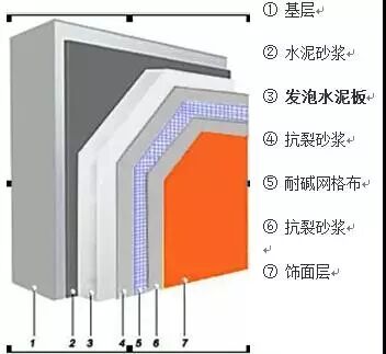

五、水泥发泡板外墙外保温系统
1、系统定义:置于建筑物外墙外侧的保温及饰面系统,由水泥发泡板、胶粘剂、抹面胶浆和耐碱网格布及涂料等组成的系统产品;
2、系统构成:粘结层、水泥发泡板保温层、抹面砂浆防护层及饰面层;
3、系统材料:胶粘剂、水泥发泡板、抹面砂浆、耐碱网格布、;
4、施工工艺:基层处理水泥发泡板保温层抹面砂浆耐碱网格布抹面砂浆饰面层。

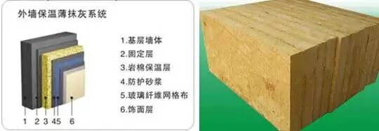

六、岩棉板外墙外保温系统
1、系统定义:置于建筑物外墙外侧的保温及饰面系统,由胶粘剂、界面剂、岩棉板、锚栓、抹面胶浆、耐碱网格布及柔性耐水腻子及涂料等组成的不燃型建筑保温系统产品;
2、系统构成:粘结层、岩棉板保温层、抹面砂浆防护层及饰面层;
3、系统材料:胶粘剂、界面剂、岩棉板、锚栓、抹面砂浆、耐碱网格布(热镀锌电焊网);
4、施工工艺:基层处理岩棉板保温层抹面砂浆耐碱网格布(热镀锌电焊网)抹面砂浆饰面层。

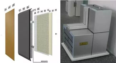

七、保温装饰板保温系统
1、系统定义:保温装饰板粘锚系统由粘结层、保温装饰板(酚醛保温板 CCA板 涂层)、锚固件、密封胶组成。该体系适用于各类新建建筑物外墙保温、装饰工程和既有建筑物的节能、装饰改造工程。
2、系统构成:粘结层、保温层装饰板;
3、系统材料:粘结层、保温层装饰板、锚固件层、密封胶;
4、施工工艺:基层处理粘结锚固保温装饰板填塞聚乙烯圆棒密封密封胶清理、去除保护膜。
