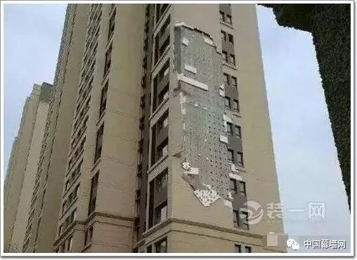

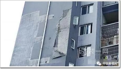

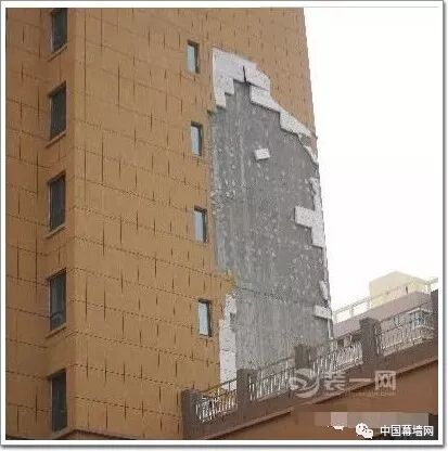

  一、外墙保温层脱落
  因为使用材料的质量问题、施工过程不注意等原因,外墙保温板材容易出现移位、空鼓、脱落,浆体保温层存在空鼓和脱落。如果没有及时处理,墙面的保温效果会大打折扣。
  原因:
  1、基层结构因素。框架结构外墙在砼梁柱和砌体接缝处,易发生因砌体变形而造成的保温层破坏。脚手架洞口等未砌实,形成保温层局部基层不牢而破坏。外墙装饰构件固定不牢、移位,形成推拉作用,使保温层局部空鼓、产生裂纹后长期渗水,最终导致保温层脱落;
  2、抗压措施不当。保温板表面荷载过大,或对负风压抵抗措施采用不合理,如沿海地区或高层建筑外墙采用非钉粘结合的粘结方式,极易使保温板块被风压破坏而空鼓脱落;
  3、墙体界面处理不当。除黏土砖墙外,其他墙体均应用界面砂浆处理后再涂抹浆体保温材料,否则易造成保温层直接空鼓或界面处理材质失效,形成界面层与主体墙空鼓,连带形成保温层空鼓。保温板表面也需要使用界面砂浆处理,否则也会造成保温层局部空鼓。

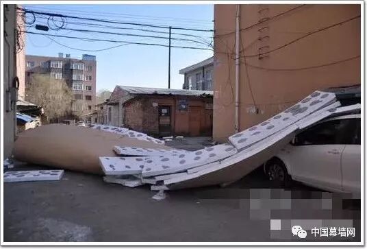

  浅析外墙保温层脱落原因及解决方案
  随着我国建筑节能的推进,新建建筑已95%以上设计采用了围护结构保温系统,其中又因外墙外保温技术应用尤其广泛。然而国内具备墙体保温技术研究和创新的企业却不多,采用的技术多为国外技术的舶来品,尽管经过二十余年的推广应用,外墙外保温技术在国内应用越来越成熟,但在实际工程中也出现了许多工程质量问题。比如外墙开裂、空鼓、脱落、结露,以及施工过程中带来的火灾隐患等。
  “脱落”和“火灾”一直是国内外墙外保温工程的两大重要祸患,给居住者带来了很多损失和不便,其中又因为建筑外墙保温脱落问题频发,给社会造成了不良影响。
  一、常见脱落质量问题分析
  建筑外墙保温系统为一种复合构造层,出现脱落现象一般在不同构造层交界处,如粘结层与基层之间、保温层与粘结层之间、抹面层与保温层之间,常见的脱落现象主要出现在保温板脱落和抹面层脱落两种,而引起外墙保温系统脱落的原因主要有以下几方面:

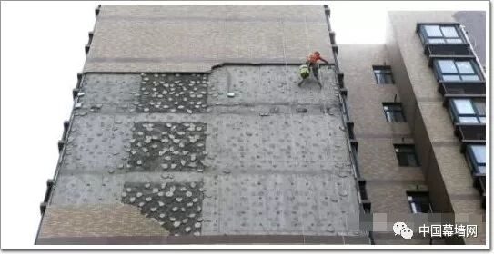

  1.胶粘剂因素
  在外墙保温层脱落质量问题中,因为胶粘剂因素引起的保温脱落问题最为常见。
  (1)胶粘剂质量太差:墙体保温系统保温材料多为高分子泡沫板,为保证保温材料与基层墙体的粘贴,采用的是一种添加了聚合物乳液或可分散胶粉的聚合物砂浆。胶粘剂中聚合物含量,会影响胶粘剂的粘结性、耐水性等,但是成本较高,国内市场某些企业会降低聚合物的用量,以牺牲质量来换取低成本,这样直接导致胶粘剂性能达不到标准规定的0.1MPa要求。
  (2)布胶方式不正确或布胶量不够,导致保温板粘贴面积过小:胶粘剂粘贴保温板是保温系统固定的主要方式,保温板粘结面积直接影响保温系统的粘结牢固度。胶粘剂在施工时因为涂布量不够,或者采用了不正确的涂布方式,会导致保温板与基层墙体之间的有效粘结面积达不到规定40%以上要求。
  (3)施工因素或基墙原因,导致保温板虚贴。因为施工工人操作原因或者墙面平整度偏差过大,导致保温板出现虚贴现象,其次涂布方式不正确也容易导致虚贴现象。

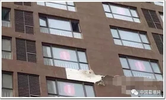

  2、外墙保温层材料质量问题
  (1)保温板面粘结性太差:保温板因成形工艺原因或者材料特点,保温板面光洁度较高,与胶粘剂或抹面胶浆粘结性太差,比如XPS板、PU等。
  (2)保温板自身强度太低:保温板的强度太低,会导致保温系统从保温层发生破坏从而脱落,故国家标准或行业标准对于保温材料拉伸粘结强度都做出了要求,对于采用了自身强度较低的保温材料如岩棉应采取一定加固措施。另外像保温砂浆、发泡水泥板等材料在吸水后,自身强度会出现大幅下降,在外墙保温系统中使用时也应加以注意。
  (3)保温材料质量不合格:以EPS板为例,行业标准中明确规定每立方米的容重不应低于18公斤,拉伸粘结强度不低于0.1MPa,事实上,有许多工程在应用时偷工减料选用低容重的EPS板,导致保温板抗拉强度过低,满足不了保温系统自重和抗负风压的要求,出现保温板中间破损脱落。
