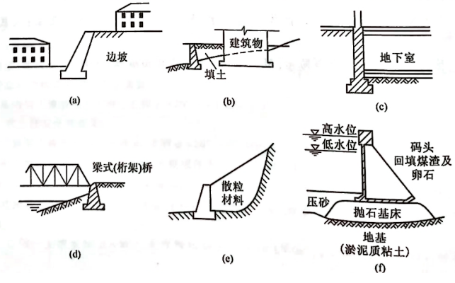

01 挡土墙的结构形式
挡土墙常见结构形式有重力式挡土墙、悬臂式挡土墙、扶壁式挡土墙、锚杆挡土墙、桩板式挡墙。
名称 结构形式 特点 图例
重力式挡土墙
一般用块石、砖或素混凝土筑成,靠挡土墙本身所受到的重力保持稳定,通常用于较低的挡土墙。
结构简单、对地基承载力要求高。

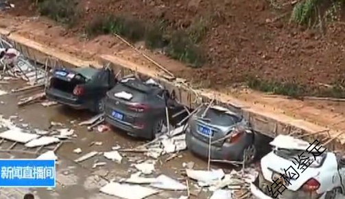

02 倒塌机理分析
挡土墙因抗滑移、抗倾覆、地基承载力不能满足,从而导致墙体倒塌。
(1)抗滑移不满足
图片—挡土墙压力;图片—基地摩擦系数
G1—每延米墙身自重;G2—每延米基底板自重;G3—每延米墙踵板在宽度内的土重
(2)抗倾覆不满足
Mr——抗倾覆力矩;Ms——倾覆力矩
(3)地基承载力不满足
fa—修正后的低级承载力特征值。
抗倾覆倒塌                                  滑移后倒塌
