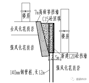

一、某小区仰斜式挡墙高约7m,墙后岩土体从上至下依次为全风化花岗岩和强风化花岗岩。挡墙顶部紧邻住宅楼房,挡墙前部约2.5m为 住宅楼房。当墙在使用多年后,由于多种原因墙身发生变形开裂,若不能及时进行处治,将严重威胁挡墙前后的住宅楼房安全。
工程方案确定:1)由于挡墙稳定性直接关系到前、后的住宅楼安全,故不能采取拆除重建的方案。
2)在既有挡墙前部重新修建重力式挡墙进行支挡的方案,由于新建挡墙的墙基开挖必然会扰动病害挡墙,极可能造成病害挡墙发生失稳而威胁住宅楼的安全,故也不能采用。
3)由于墙前紧邻住宅楼房,无法采用轻型面板式(肋板式)锚杆或锚索挡墙对病害挡墙进行加固。
4)墙前采用抗滑桩支挡方案虽然可行,但施工难度较大,工程造价偏高,且桩体的开挖必然会对挡墙和住宅楼基产生一定的影响,故也不予采用。
基于此,最终选用在挡墙与住宅楼之间约2.5m的场地上设置微型桩挡墙后对既有病害挡墙进行支顶处治。
即设置两排直径为140mm、长12m、纵向间距0.6m,前后排矩0.9m梅花型布置的钢管微型桩,其中桩体露出地面6m,地下埋深6m。在地面适当清表后(不开挖墙基)后,在地面标高处直接浇注砼矩形截面挡墙。其中墙顶和墙底宽均为1.1m。利用微型桩提供可靠的承载力、抗滑力、抗倾覆力或墙身结构的抗剪力,从而大大减小了挡墙的圬工规模。
图1 工程处治断面图
该方案对既有病害挡墙和住宅楼的影响很小,很好的适应了狭窄场地的工程施做需要,且工程造价较低,施工便捷快速,是一个较好的工程处治方案。

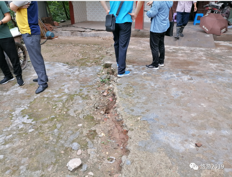

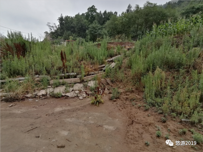

二、某路堑边坡由松散粉质粘土构成,坡高约5.5m。由于降雨导致坡体向临空面发生变形。造成 坡体前部边坡溜滑严重,道路对侧的路肩上拱, 坡后30m左右的民居院坝出现了长约15m的贯通性裂缝,裂缝宽约15cm,下错15cm。滑坡厚度约7~8m,滑坡下滑力约250KN。
图2 坡体前级滑塌、溜滑严重
图3 滑体后缘民居院坝发育的贯通性裂缝

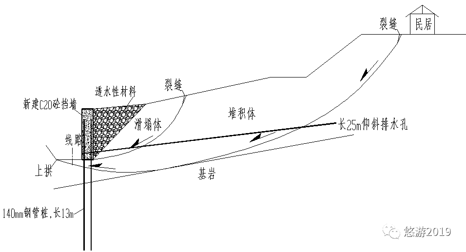

工程方案确定:1)由于道路相连人行涵洞,且道路宽度限制,故无法采用反压进行处治。
2)由于坡脚覆盖层厚约2.5m左右,且坡体和墙基地下水丰富,地基承载力低,开挖墙基势必会造成坡体扰动,继而可能影响后部紧邻民居的安全,且由于道路宽度限制,无法采用大截面工程进行处治,故无法采用新建大截面挡墙进行支挡。
3)采用抗滑桩治理工程费用较高,性价比较低,故也不予采用。
基于此,最终选用在设置微型桩挡墙后对既有病害挡墙进行支顶处治。
即对地面适当清表后后设置两排直径为140mm、长15m的钢管微型桩,其中桩体露出地面4m,地下埋深11m。在地面标高处直接浇注砼小截面挡墙。其中挡墙顶宽和底宽均为1.0m。利用微型桩提供可靠的承载力、抗滑力、抗倾覆力或墙身结构的抗剪力,大大减小了挡墙的圬工规模。
墙后采用透水性材料回填反压,防止墙后地下水汇集。坡脚设置长25m的仰斜排水孔,有效降低坡体地下水位。对后部民居院坝的裂缝进行回填,防止雨后大量地表水灌入坡体。 图片
图4 工程处治断面图
该方案对坡体的稳定性影响很小,很好的适应了场地限制和承载力等不利因素,且工程造价较低,施工便捷快速,是一个较好的工程处治方案。
