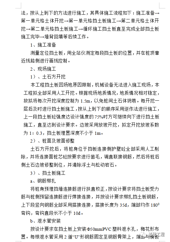

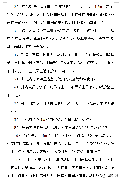

路基桩板式挡土墙施工方案
桩板墙及挡土墙实施性施工方案
知识点:桩板式挡土墙施工方案
结构资料库
41.29 万条内容 · 427 人订阅
防护工程之桩板式挡土墙
一、含义 桩板式挡土墙是指由间隔设置的桩与桩间的挡土板构成的钢筋混凝土支挡结构,是一种轻型挡土墙,可用作路堤墙、路肩墙或路堑墙,也可用于小型滑坡治理或处治边坡坍滑,此种结构可大量减少挡土墙基础开挖的费用。   桩板式挡土墙适用于土压力大,墙高超过一般挡土墙限制的情况,地基强度的不足可由桩的埋深得到补偿,桩板式挡土墙多用于表土及强风化层较薄的均匀岩石地基上,其基岩的饱水无侧限抗压强度须大于20MPa,岩石完整系数应大于0.6。由于土的弹性抗力较小,设置桩板式挡土墙后,桩顶处可能产生较大的水平位移或转动,因而一般不宜用于土质地基。
