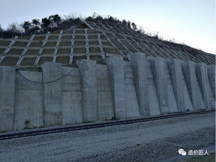

一、含义
桩板式挡土墙是指由间隔设置的桩与桩间的挡土板构成的钢筋混凝土支挡结构,是一种轻型挡土墙,可用作路堤墙、路肩墙或路堑墙,也可用于小型滑坡治理或处治边坡坍滑,此种结构可大量减少挡土墙基础开挖的费用。
桩板式挡土墙适用于土压力大,墙高超过一般挡土墙限制的情况,地基强度的不足可由桩的埋深得到补偿,桩板式挡土墙多用于表土及强风化层较薄的均匀岩石地基上,其基岩的饱水无侧限抗压强度须大于20MPa,岩石完整系数应大于0.6。由于土的弹性抗力较小,设置桩板式挡土墙后,桩顶处可能产生较大的水平位移或转动,因而一般不宜用于土质地基。
桩板式挡土墙作路堑墙时,先设置桩,后开挖路基,挡土板自上而下安装,即可保证施工安全,又可减少开挖工程量。
桩板式挡土墙的桩自由悬臂长度不宜大于15m,桩的截面尺寸不宜小于1.25m,截面形式可采用矩形或T形,桩间距宜为5-8m,桩板墙顶位移应小于桩悬臂端长度的1/100,且不宜大于10cm。
