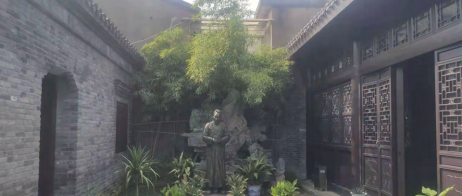

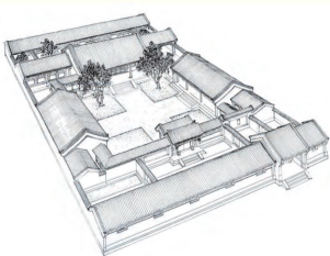

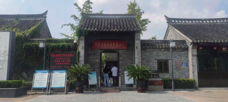

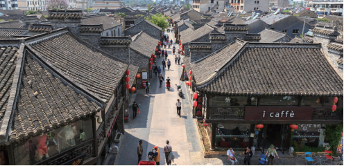

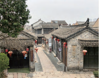

江淮民居同时受到南北建筑风格的影响,但相对来说更多的是南方建筑风格的影响。基于外墙、屋顶的材料和建造方法的特点,江淮地区传统民居的建筑外观因整洁而突出。江淮地区偏北地区的大多数传统民居是由简单的外墙、雅致的灰砖砌缝和灰色的瓦屋顶组成的。这样的房子通常给人一种钢灰色的印象,外观简单而坚固,类似结实而严肃的北方民居。江淮地区偏北地区的民居整体给人的感觉以敦实为主,主要是色彩的明度、亮度较低,整体色彩灰蒙蒙,从建筑美学的角度看,形成了江淮地区偏北地区的民居特色[3],如江苏淮安等地区的传统民居(图1、2)。而江南大多数民居的外墙都涂上了白石灰,屋顶是灰黑色的瓷砖,给人以清新优雅的印象,如苏南民居、皖南民居(图3)。
图1
图2

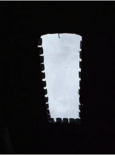

中国传统的民居建筑群主要以中轴线为中心线,主要建筑沿着中轴线依次展开布置,辅助用房位于中轴线两侧,与主要建筑相互配合,形成围合院落。这种布局突出主要建筑,主要建筑根据中轴线左右对称,其地位得以突显。这样的建筑布局突出了左右对称结构,主要建筑和次要建筑布局清晰,展示了良好的平面与空间秩序[4]。更大规模的庭院不仅沿南北中轴线延伸,而且沿东西方向延伸,形成多轴线庭院。中国传统民居的空间布局往往以庭院为中心,这是与西方建筑显著的不同之处。中国传统民居重视群体、平面和社会性,而西方民居则强调个性、立面和独特性。这塑造了中国传统建筑的突出特征之一(图4)。

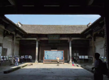

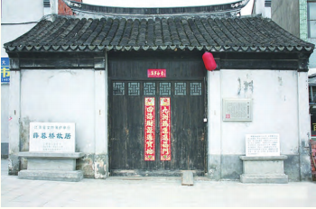

由于江淮地区地势平坦,民居的平面布局在整体上显得更加紧致,房屋的外形也显得更加规整严密。整体建筑的布局以合院形式为主,以正屋为中线,两侧房屋以正屋中线对称。正屋一般采用坐北朝南的向阳格局,开间一般为三间,进深上大于两间。两侧房屋一般用作卧室和储物间。单进院落在设计上一般以天井为主,四周布置房间,形成以天井为中心的院落组合(图5),不同的房间通过天井的院落空间组合在一起,实现对不同空间的有机组合。天井也有利于房屋的通风(图6)。
