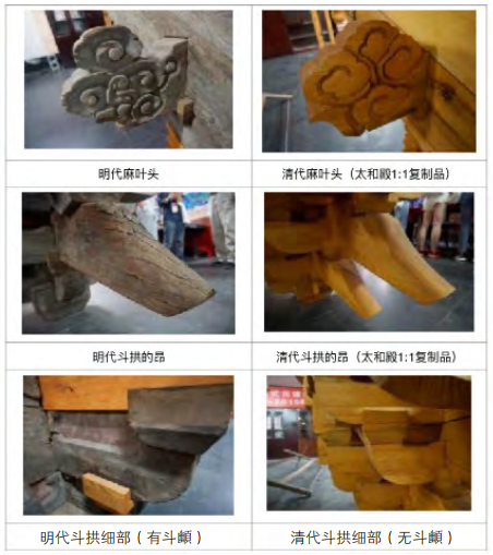

宋代李诫编写的《营造法式》是我国第一部在全国范围内规范建筑工程的官方论著。对宋以后各朝代尤其是官式建筑的营造产生了巨大的影响力。明代故宫内建筑大量沿用宋《营造法式》的规范和技术特点,例如现存的保和殿前檐内金柱做法就是典型的宋代“减柱造”的法式。但此时故宫建筑并不严格遵循《营造法式》的做法,因缺乏官方出台的营造规范,明代木作营造技艺也更为灵活,得以长足发展。不仅用材制度上并未沿用宋代材分制,整体也呈现出做工精致、注重细部、造型生动等特征。具体体现在榫卯衔接方式、木作卷杀处理、柱子侧脚生起的设计、斗拱细部形式等方面。随着清代《清工部工程做法》的出现,清代建筑木作有章可循,但也使其木作工艺整体上呈现批量化生产的趋势,建造过程更为粗犷快捷,建筑木作整体风格更为简洁、大方。
紫禁城学会会长晋宏逵老师在《故宫的建筑特征和维修技术选择》一文中也提到,“作为一个整体,故宫建筑群虽然已经拥有近600年的历史,但并不是每一座建筑都是故宫创建之初的作品,而是随着世代的更替不断在改造更新”。因此,历史朝代的变更带来古建筑木作风格的变化是故宫文化多样性的基本体现。
图 1 故宫明、清建筑中木作细部对比示意图
(图片来源:作者自摄)

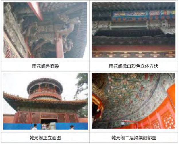

故宫古建筑的总体布局遵循了我国《周礼.考工记》的核心思想:“匠人营国,方九里,旁三门,国中九经九纬,经徒九轨。”建筑等级和风格上严格遵循其筑城整体需要。但其中也有个别建筑受到宗教文化的影响,具有独特的宗教特征。比如,位于故宫内庭外西路春华门内廷的雨花阁便是一座藏传佛教的密宗佛堂。据史料记载,雨花阁为乾隆时期仿照西藏阿里古格的托林寺坛城殿而建。雨花阁檐口装饰华丽繁复,其彩色立体方块,为藏式建筑中方形椽头外露最显著的特征,兽面梁的形式也有着鲜明的藏族建筑艺术色彩,在故宫其他建筑中罕有,是汉式宫殿建筑与藏式建筑的巧妙结合。而位于故宫外西北侧,与故宫密切相关的乾元阁,则是道教与官式建筑的结合。建筑整体为两层,一层平面为方形供奉厚土娘娘,二层平面为圆形供奉玉皇大帝,其大木作梁架体系整体体现了道家天圆地方的核心思想。
图2 故宫宗教建筑木作局部示意图
