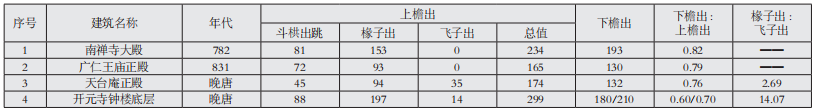

中国现存6栋唐构,除佛光寺东大殿之外还有4栋有上下檐出的尺寸值,现在分析整理它们的上下檐出尺寸如表1。
表 1 唐代遗存上下檐出尺寸分析表
注:第 3-7 列数据单位是厘米。各尺寸来自《南禅寺大殿修复》[7]、《山西芮城广仁王庙唐代木构大殿》[8]、《山西平顺晚唐建筑天台庵》[9] 和《正定开元寺钟楼落架和复原性修复》
可以看出,这几栋遗存除了开元寺钟楼之外,下檐出与上檐出的比例都与清代的习惯做法相吻合,并且前两栋未设飞子的遗构的下檐出与上檐出的比例较为一致,约为0.8左右。而开元寺钟楼的椽子出与飞子出的比值达到了惊人的14.07,显然是不合理的11,加之该建筑下檐出与上檐出的比值也偏小,因此初步判断该建筑的飞子曾经被截短较长的长度。

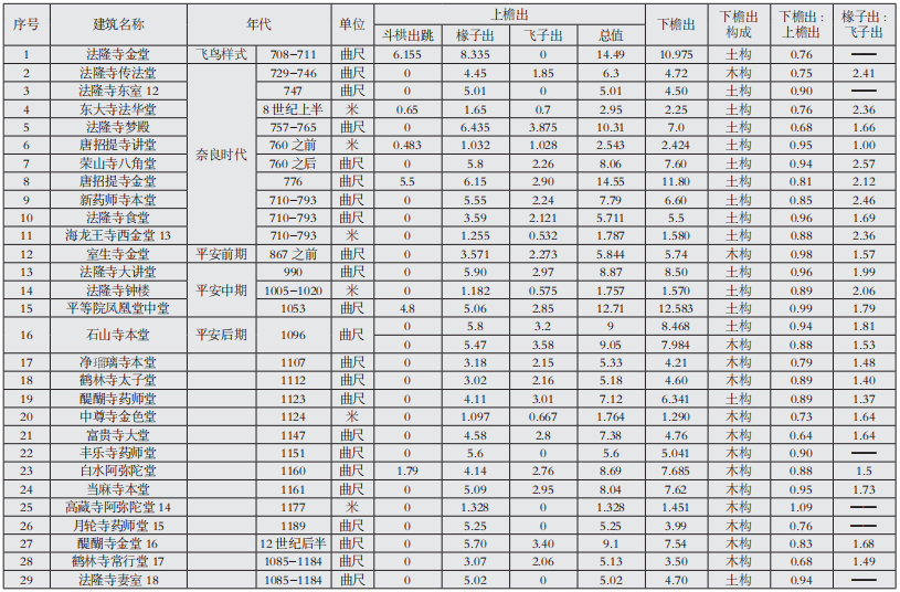

日本现存33栋8-12世纪末的佛殿,其中旧富贵寺罗汉堂1933年解体时仅存橑檐方以下的木构架,并旋即被拆除,因此没有上下檐出的尺寸值;往生极乐院阿弥陀堂、广隆寺讲堂没有实测数据;三佛寺奥院形制特殊,没有比较的价值。现将数据比较完整的29栋佛殿的上下檐出尺寸值整理分析如表2。
表 2 日本现存 8-12 世纪末
创建的佛殿上下檐出尺寸分析表
注:除了标注了脚注的建筑之外的建筑尺寸均来自《日本建筑史基础资料集成·佛殿》[12][13] 所收实测图(量得或直接录用图中数据)。
由表中可以看出,日本8-12世纪末的佛殿下檐出与上檐出的比值基本都在0.7-1.0之间,其中尤以比值为0.75、0.9和0.95的居多。平安时代后期的富贵寺大堂(1147年)下檐出相对上檐出较小——比值为0.64,另有高藏寺阿弥陀堂(1177年)下檐出比上檐出略大——比值为1.09。这两栋建筑都位于远离政治文化中心的地区,基础都设木地板(日本因素),且年代靠后,应该属于中国技术日本化之后的产物,因此比较意义稍弱。

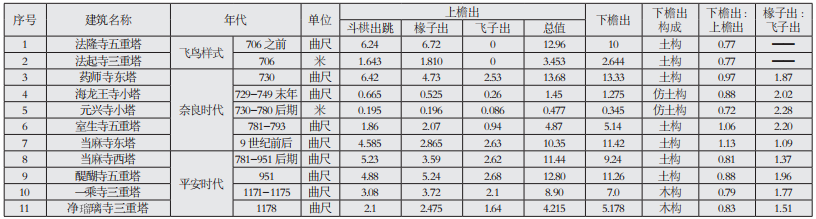

日本现存8-12世纪末的楼阁式木塔11栋,现对其上下檐出尺寸分析如表3。
表 3 日本现存 8-12 世纪末
创建的楼阁式木塔上下檐出尺寸分析表
注:尺寸均来自《日本建筑史基础资料集成·佛塔》[14][15] 所收实测图(量得或直接录用图中数据)。
由表3可以看出有五座塔的下檐出与上檐出的比值为0.8左右,另比值为0.88和1.0左右分别有两座塔,而元兴寺小塔(为模型非实际建筑)这一比值为0.72,当麻寺东塔的下檐出则超过了上檐出——是为特例。

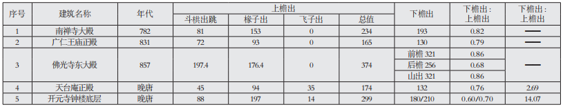

佛光寺东大殿的上下檐出尺寸的初步分析如下表,作为比较也将另外4栋唐构的尺寸分析并列在表7中。
表 7 唐代遗存上下檐出尺寸分析表
注:第 3-7 列数据单位是厘米,佛光寺东大殿的上檐出数据来自《佛光寺东大殿建筑勘察研究报告》[22],下檐出数据量自该书所载剖面实测图。
由表7中可以看出,佛光寺东大殿现状的下檐出与上檐出的比值比此前的南禅寺大殿和广仁王庙正殿偏大,但现状都是不设飞子的做法。那么佛光寺东大殿最初是否设置了飞子呢?下面做一下推测分析。

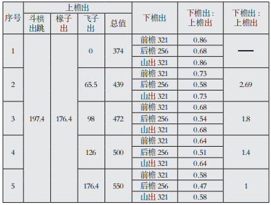

从前述实例的分析分析可知,中日遗构中带飞子的檐部做法中,椽子出和飞子出的比值大概是1~2.69之间,特别是1.4~1.8的实例居多。假设佛光寺东大殿在创建当初设有飞子,并假设依照前述实例中椽子出与飞子出的比值来推算上檐出的总值,并计算下檐出与上檐出的比值如表8。
表 8 佛光寺东大殿上下檐出尺寸分析表
注:第 2-6 列数据单位是厘米,佛光寺东大殿的斗栱出跳、椽子出数据来自《佛光寺东大殿建筑勘察研究报告》,下檐出数据量自该书所载剖面实测图。
椽子出与飞子出的比值取相关实例中的最大值 2.69、最小值 1 以及频率最高的 1.4~1.8 来推算飞子出的大小,并最终计算下檐出与上檐出的比值。
假设佛光寺东大殿最初设有飞子,根据实例中出现的椽子出与飞子出的比值的最大值和最小值计算得飞子出的可能的极值:65.5~176.4厘米,再算出上檐出总值以及下檐出与上檐出的比值列入该表左起第7列。从表中可以看到如果佛光寺东大殿当初设有飞子,则其下檐出与上檐出的比值都要小于0.73。而前述实例中比此比值小的实例只有开元寺钟楼(0.60/0.70)、中尊寺金色堂(0.73)、富贵寺大堂(0.64)、鹤林寺常行堂(0.68)和元兴寺小塔(0.72),其他实例的情况都比这一数值大。有关开元寺钟楼的情况已如前述分析,其飞子极有可能在后代被截短了很长的长度;而中尊寺金色堂、富贵寺大堂和鹤林寺常行堂创建于平安时代后期,并且基础已经是木地板的做法——日本因素,因此这3栋建筑呈现的是唐代技术传入日本后日本化的结果,与唐代技术关系较弱;元兴寺小塔是一座建筑模型,并非实际的建筑,因此它所反映的情况与实际可能有一定的差距。综上假如佛光寺东大殿当初设有飞子,其下檐出与上檐出的比值与实例的情况相较偏小,也就是上檐出偏大,故初步推测佛光寺东大殿当初不设飞子。
