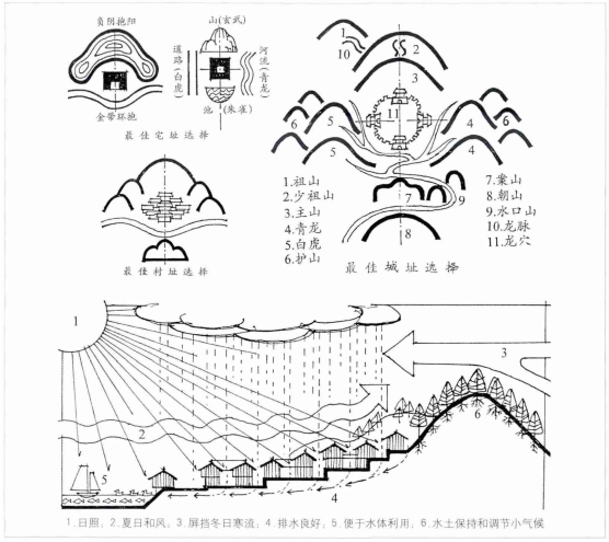

穴的选择,有很多具体而微的方法和过程,如龙、砂、穴、水,即风水“地理四科”的审辨,以及察验生气和辨方正位等。其中诸多风水术语,以“山川之情性不一……位置各殊,因形立名,顾名思义,贵夫近理”,裨益于“相江山而择吉,晓人有法”[31]。这种表述方式,具有很强的直感形象性和象征隐喻性,表现出非常丰富而生动的联想力和浓郁的审美情趣,很多深刻的哲理也寓意其中,反映了中国古代类比外推式的整体思维特质。而无可回避也不容忽视的是,作为中国传统文化的特色之一,风水的这种“喝名”,还引人瞩目地一直传承在今天各地的山川名胜的地望中(图3)。
图3 风水的环境选择模式(上)
和生态意向(下)

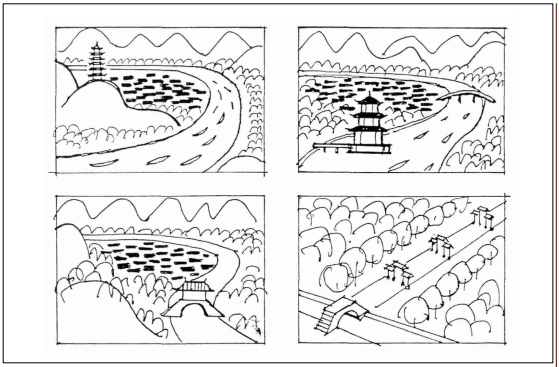

在这种观念下,即使是井邑之宅,即城镇聚落中的宅居环境,其四周屋宇、墙垣、道路等人为环境构成,也都具有拟象自然生态系统的龙、砂、水、穴等意义,有谓:“万瓦鳞鳞市井中,高屋联脊是真龙,虽曰汉龙天上至,还须滴水界真宗。”[37]“一层街衢为一层水,一层墙屋为一层砂,门前街道即是明堂,对面屋宇即为案山。”[38]与此同时,风水也倡言“一邦有一邦之仰止,一邑有一邑之观瞻”,“通显一邦,延袤一邦之仰止;丰饶一邑,彰扬一邑之观瞻”[39]。即强调宅居环境的经营,应是具有个性特色的场所精神的创造,要因地制宜,结合山川风物和人文风俗而彰显独特风貌,而不是千里一律、千篇一律地生搬硬套。与这一意向息息相关,遍布古代中国的各种类型、各种规模的建筑,在大一统的文化体系下,又深深植根并融冶于多姿多彩的各地方文化中,显现多元共生的气象万千,也成为中国传统建筑的显著特色之一(图4)。
图4 风水倡导“通显一邦,延袤一邦之仰止;丰饶一邑,彰扬一邑之观瞻”,环境经营,常在山上建塔,河上修桥,以及装点风景的其他风水建筑,往往成为城镇、村落的景观标志,即风景构图中心或最佳观景点
