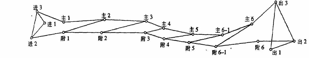

见过很多测量人员将洞内控制网布设成了单导线形式,这并不是不可以,只要我们能确保控制网测设的各个环节都满足要求,跟设置双导线并没有区别。问题是,我们怎么去确保?没有任何数据可以证明我们做到了“确保”,平差数据无法看到误差大小。因此,隧道的控制网应尽量采取双导线模式,如下图所示:
我们可以看到控制网点均形成了独立环,每个环都可以计算角度闭合差和坐标闭合差,这样能够发现我们在测角或测距方面的问题,当不合格时可以重测,单导线则没有检核的条件,有粗差或较大误差时无法发现。设置双导线在平差精度的评定中也可以看出测量精度是否满足设计精度,从而保障隧道的贯通。很显然,双导线的测量工作量比单导线成1.5倍增加,工程测量,本来就是一件苦差事,该怎么做还得必须去按照要求去做。

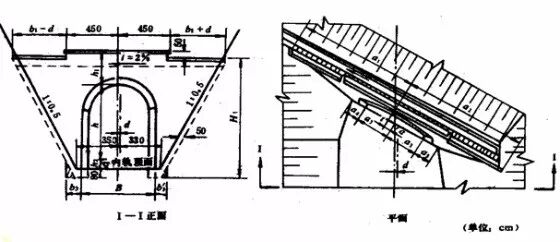

洞口边坡测量一般分为两部分,洞口顶边坡测量和洞口两侧边坡测量。洞口顶边坡测量根据洞口顶设计给定的起始基线向上施放边坡即可,基线一般垂直于线路,也有不垂直于线路的,只要确定基线和基线高程,就可以根据边坡坡度按路基边坡方式放样(注意调桩)。洞口两侧的边坡测量按路基边桩施测。

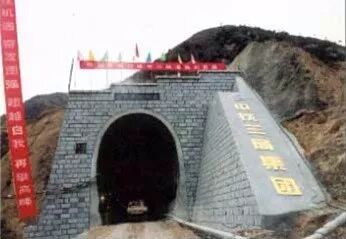

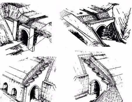

洞门测量:隧道洞口的形式很多(图片来自网络)
(一)洞口环框
(二)端墙式洞门及柱式洞门
(三)翼墙式洞门及耳墙式洞门
(四)台阶式洞门
(五)斜交式洞门
(六)突出式洞门

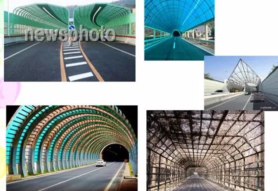

(七)遮光式洞门
(八)拱形明洞门
洞口的形式虽然很多,除斜切式洞口之外,其他和一般构筑物的放样区别不大。隧道本体被斜切,在空间上形成一个削竹状,如何控制其形状?

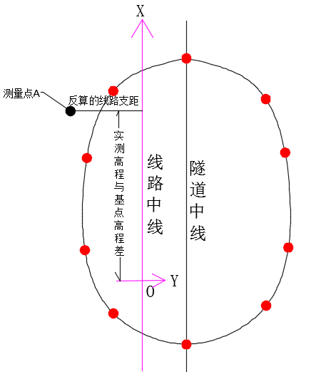

所有洞内的施工测量都可以采用任意点坐标法测量。在《广义地去理解和使用线路》中我们分析了任意点坐标法的计算原理,只要测量任何一点的坐标高程,即可反算出对应构造层的超欠挖值,这对于掌子面、各种断面检测都是适用的。这种方法极大的加快了测量计算速度,缺点是需要依赖程序支持(很多测量人员有卡西欧计算器的计算程序)。
需要注意的是,测量的坐标点是反算到线路上,而线路跟隧道中线一般不重合,需要在断面图上标识出线路偏移隧道中线的距离(一般设计会提供),并在断面图上定出断面坐标系原点,在以隧道断面轮廓为线路的基础上,用第一次反算的支距和实测高程与原点高程差再一次反算到隧道断面的轮廓上,即可得到超欠挖值。因此在使用程序时(各种程序或有不同),务必分清断面轮廓线路定义的含义。
在同一个隧道中,往往因为功能设置等原因导致隧道断面不同,庆幸的是隧道断面一般是按段落相同,并非渐变。在应用任意点坐标法时,不同断面需定义不同的隧道断面轮廓。
如图所示,我们可以在隧道内测得测量点A的坐标及高程(x,y,H),反算到线路后可以得到里程和反算的线路支距(b1),实测高程H和基点O之差为c1,则可以得到在坐标系(XOY)的坐标(c1,b1)。基于坐标系(XOY)定义轮廓线路(红点所示),一般隧道断面由直线和圆曲线组成(目前尚未发现其他线型),这样可以将坐标点(c1,b1)反算到轮廓线路上,得到里程和支距,里程表示点在断面上的位置,支距则表示超欠挖值(从左向右定义,则负为超挖,正为欠挖),从而可以知道测量点A与断面的关系。
ps1:基点高程从何而来,怎么确定?一般基点高程取线路竖曲线位置(轨顶或路面等)的高程,并根据竖曲线计算获得。除非0%的坡,一般不会是固定值。
ps2:能不能依据隧道中线定义坐标系?当然可以,但应注意两点:第一,轮廓线路定义依据的坐标系发生改变;第二,从线路反算的支距需要加或减线路偏离隧道中线偏移值。
从上述过程我们可以知道,要实现任意点坐标法的效果,需要完整定义线路的平纵曲线和定义不同的隧道断面,定义量还是蛮大的,不过对于一座隧道来说,只需在开始时定义一次即可(除非断面有变更),在以后的使用过程中,则十分快捷。
