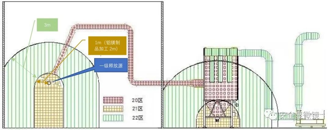

那20、21和22区到底如何划分呢?根据《爆炸危险环境电力装置设计规范》GB50058-2014中4.3章相关条文总结:
——20区为涉粉设备内部区域如管道、除尘器、设备设施的内部空间、封闭区域。
——21区涉粉开口区域1m范围内(开口是正常工作需要持续敞开或偶尔敞开)。
——22区为21区以外3m范围内,或涉粉不正常开口(如检修、维护时才打开)区域3m范围内。如果环境范围位于高处,应延伸到地面;如果被实体墙隔开应截止到实体墙即可。
若是铝镁粉尘,根据《铝镁制品机械加工粉尘防爆安全技术规范》AQ4272-2106中第5.4章,其中21区规定严于国标,要求正常工作时开口2m范围的区域为21区。行业规范严于国标的情况,是符合标准制定的原则的。
爆炸性粉尘环境危险区域范围示例图
结论:
要简要划分爆炸性粉尘环境危险区域范围,可以把设备设施涉粉内部划为20区,正常工作时粉尘释放处4m范围内需要进行防爆要求设置(并垂直延伸至地面),检修、维护时粉尘释放处3m范围内需要进行防爆要求设置(并垂直延伸至地面)。
而铝镁制品机械加工粉尘的环境范围,正常工作时粉尘释放处5m范围内需要进行防爆要求设置(并垂直延伸至地面),检修、维护时粉尘释放处3m范围内需要进行防爆要求设置(并垂直延伸至地面)。
