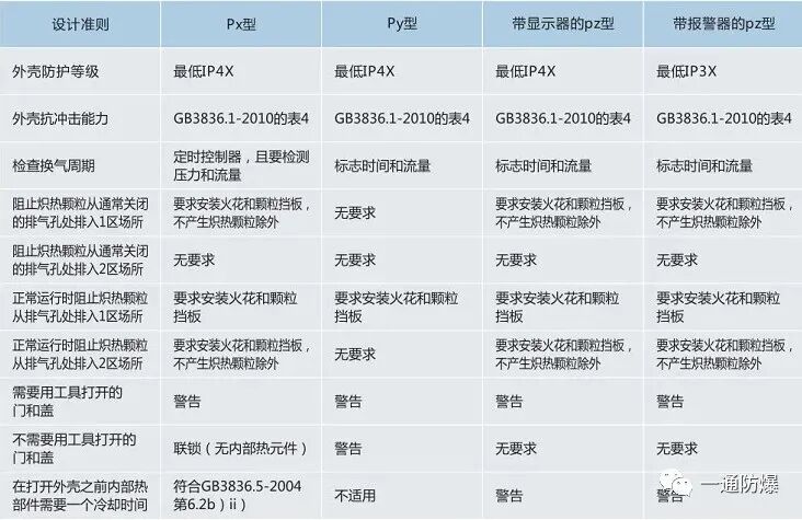

正压外壳的结构要求视防爆型式不同而变化。具体见下表。

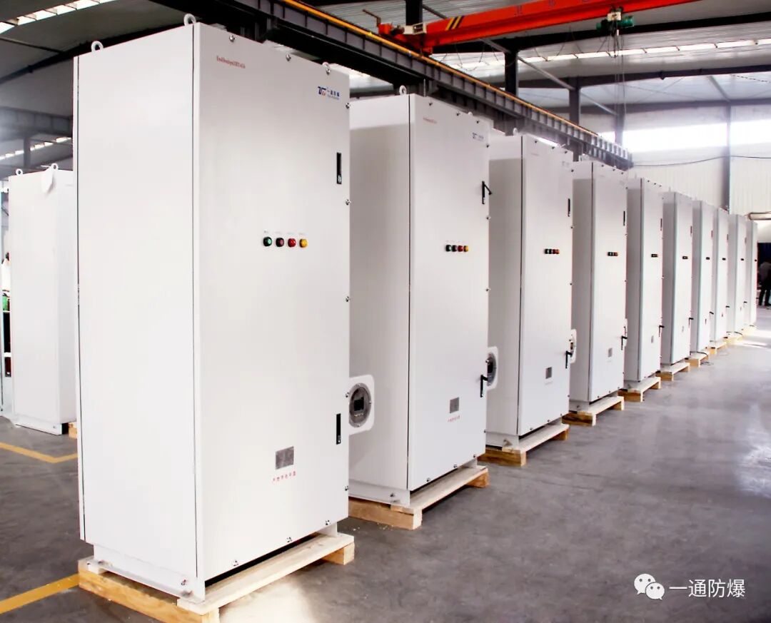

正压外壳“p”保护的设备,是利用外壳内部压力大于周围环境压力,以确保设备所在危险区有可能存在的爆炸性气体不能进入正压外壳内部,进而阻止与点燃源接触产生爆炸。正压外壳“p“分为px,py,pz三个保护等级。px与py可安装使用在1区,px保护型正压外壳内为安全区,py保护型正压外壳内为2区。pz可安装使用在2区,正压外壳内为安全区。

正压外壳的箱、盖、门、窗一般应有钢板焊接而成,其密封结合的防护等级须不低于IP4X,外壳及管道的耐压强度应能承受壳内1.5倍工作压力,最低为200Pa气压。快开式门或盖须设有联锁装置,保证门或盖打开时,电源不能接通,电源接通时,门或盖不能打开;采用螺栓紧固的门或盖可不设联锁装置,但应在外壳明显处设置“严禁带电开盖”的警告牌;内装电热器及电容器的外壳,应有断电源后延时打开快开式门或盖的措施。
正压外壳的排气口应通到安全环境,如果采取有效的措施阻止炽热颗粒吹出时,排气口也可通至危险等级较低的地方。
通至正压外壳内的保护气体应是不燃、无毒性气体。通常采用清洁空气或惰性气体。除灌装保护气体外,保护气体进入管道的位置应设在非危险环境。
正压外壳内的保护气体应是干燥、不含油、粉尘、纤维、化学剂、可燃物的气体。因此,管道内应设置干燥过滤器,且空气源的采集位置应在安全区,并应注意风向、风速的影响。
正压型防爆设备外壳及管道内的所有空间的最小气体压力值应不低于50Pa,特别要保证泄漏部位的最小气体压力值。通常设计的工作气压为200Pa左右。
