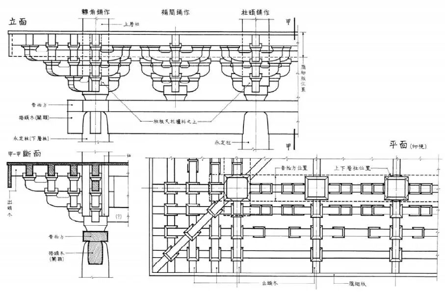

因无遗构实例参照,故对于缠柱造的分析,只能先从《营造法式》中相关的只言片语入手。《营造法式》大木作制度:“凡平座铺作,若缠柱造,即每角于柱外普拍方上安栌斗三枚,每面互见两斗,于附角斗上,各别加铺作一缝。”③仅以此与叉柱造相比较,即可以清楚地看出,二者最大的差异在于上下柱位关系的不同。叉柱造上下对位,缠柱造上柱移位。又,“于普拍方里用柱脚方,广三材,厚二材,上坐柱脚卯”④,以此又可知,缠柱造做法需另增加构件柱脚枋及附角斗,上层柱立于柱脚枋上。在此基础上,我们再从多方面对缠柱造做法作进一步的分析。

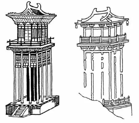

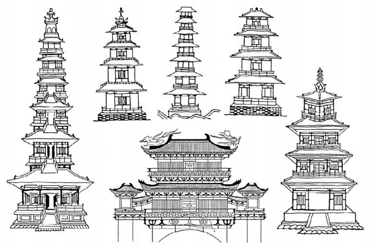

分析壁画中所表现的唐宋时期楼阁式建筑的造型特点,我们会发现这样一个问题:即部分唐宋楼阁式建筑上下各相应开间尺度的逐层递减,是一非常典型和显著的现象。而以叉柱造的结构特点则解释不了这样的形象特征,即这一时期许多楼阁式建筑的造型,不但上下递减收分显著,而且上下檐柱逐层内收而不对位,各开间尺度逐层递减,甚至上下开间数也有变化,整体造型舒展轻盈(图3)。可以想象,这种建筑造型所对应的结构形式肯定不是叉柱造,而有可能是缠柱造。然面临的问题是,按以往研究中关于缠柱造结构形式的推定,解释不了或无法与这种形象对应。如按梁先生的缠柱造释义图,其楼阁各层开间大小的递减,也只能出现在梢间上,其他各间均无法变化。而这与上述的楼阁建筑的形象完全不符。问题出在哪里呢?关键还在于柱脚枋的位置关系,即以往所推定的“与普拍枋成正角直交的”柱脚枋,必然形成各层檐柱上下对位及各层相应开间尺度不变这一形象特征。如若我们按《营造法式》所记述的“于普拍方里用柱脚方”来设置柱脚枋,即取柱脚枋与普拍枋平行设置的形式,那么,此缠柱造结构形式就能圆满地解释上述楼阁建筑的形象特征。因为由平行于各面普拍枋的纵横向柱脚枋所形成的井口形方框,成为承载上层柱的底框,立于其上并由柱脚卯所固定的上层柱,不再受与下层柱严格对位的制约,可沿柱脚枋横向移动,从而具有调节开间大小乃至开间数的可能和余地。相对于叉柱造而言,与缠柱造结构相应的建筑形象,上下递减收分显著,开间大小及设置灵活变化,形象轻盈而舒展。

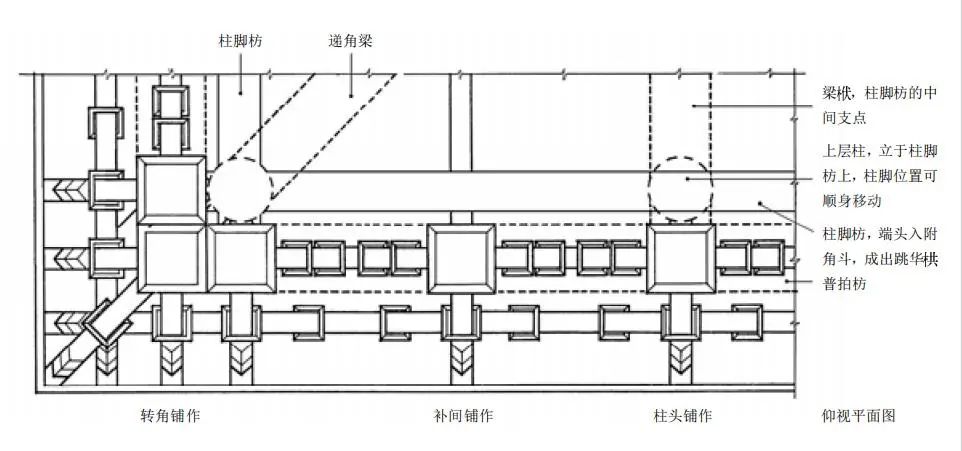

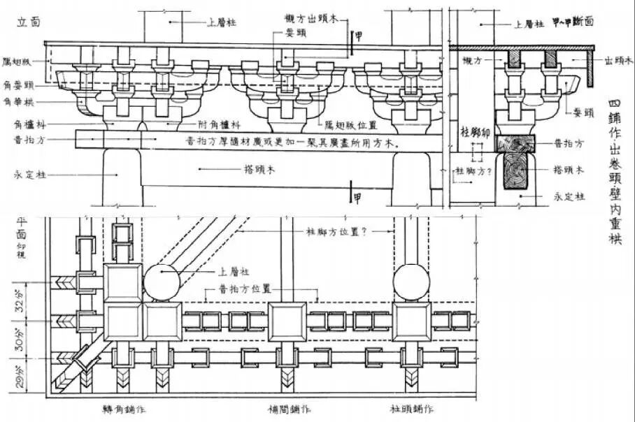

关于柱脚枋的位置关系确定之后,随之要解决的即是其具体的构造关系。对此,《营造法式》中有关附角斗的论述值得注意:“凡平座铺作,若缠柱造,即每角于柱外普拍枋上安栌斗三枚,每面互见两斗,于附角斗上,各别加铺作一缝。”⑦根据以上分析再回过头辨析《营造法式》中的有关论述,缠柱造的形式就已相当清晰可见了。即“每角于柱外普拍方上”所安栌斗三枚中的侧面各一枚即附角斗,其上所别加的一缝铺作,即是普拍枋内柱脚枋的位置所在。也即于四面普拍枋里纵横井字相交的柱脚枋,于角部十字状搭口交接,出头延伸作华,分别正好伸入并组合于每角两侧面的附角斗上所别加的一缝铺作中,这是为缠柱造所特有的结构而设的。由角部至所加一缝铺作的间距,即是缠柱造每面收进的距离。由纵横相交的柱脚枋结合成一牢固扎实的井口状水平基座,再按上层开间大小设柱脚卯,以此承载上层立柱。若塔,则逐层行之。
还需考虑的是,缠柱造结构做法的合理性及其强度问题。从缠柱造的构造形式来看,柱脚枋是一受力较大的构件,故《营造法式》定其尺寸为广三材,厚二材。在《营造法式》造梁之制中,作为殿堂承重大梁的檐(草),四椽及五椽者,广三材,六椽至八椽以上者,广四材。故广三材的柱脚枋,在《营造法式》用材制度中已是相当大的构材了。尽管如此,如若楼阁开间较多、尺度较大时,平行于面阔普拍枋的柱脚枋下,还应有分跨支点。这个支点即是架于檐柱与内柱间的梁。柱脚枋的两端支点则应是由45°角的递角梁,支承于纵横相交的柱脚枋的交点上(图4)。
图 4 缠柱造推定

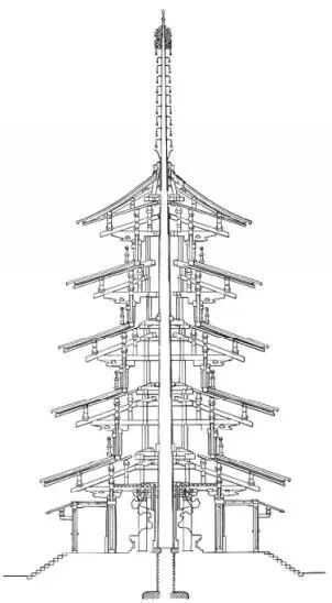

在日本的楼阁式建筑上,极少见叉柱造做法,其楼阁式建筑的竖向层叠交接,几乎都是相当或类似于缠柱造的形式(包括其前身及变化)。柱脚枋构件日本称“柱盘”,其上亦设柱脚卯,名称及构造形式皆与中国的柱脚枋甚似。日本的楼阁式建筑的竖向结构,一般是在下层大角梁及檐椽上,四面分别设置顺身柱盘,绞角连接成底框;再于其上立上层檐柱,以柱脚卯固定。自法隆寺建筑以来,日本楼阁结构皆类此缠柱造做法。

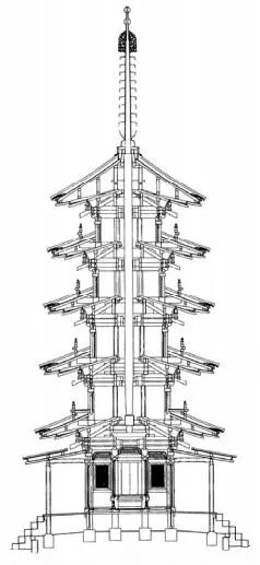

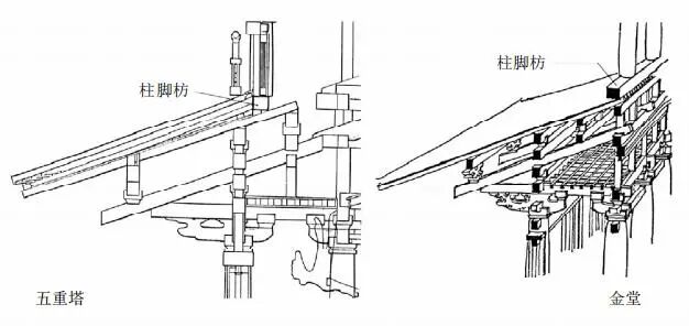

法隆寺金堂与五重塔,不仅是现存最早的楼阁式建筑,同时也是世界上最古老的木构建筑。其整体结构形式是了解早期楼阁结构做法的珍贵实例。法隆寺金堂与五重塔一样,楼阁竖向的结构形式,皆为类似于缠柱造的形式,即以柱脚枋所构成的底框承载上层檐柱(图6、图7)。由此形成缠柱造所相应的造型特色,如法隆寺五重塔,塔身方三间,不但上下层逐间尺度递减,顶层尺度较底层竟缩减了一半,且至顶层面阔开间改作二间,较大的尺度递减使得顶层尺度不足以分作三间。法隆寺金堂也同样如此,殿身底层5×4间,至上层面阔、进深各缩减一间,成4×3间的形式。法隆寺这样的楼阁建筑形式,是叉柱造所完全无能为力的。
图 6 法隆寺五重塔剖面(奈良·7 世纪后期)
图 7 法隆寺金堂、五重塔上下层交接构造

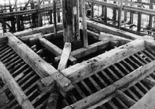

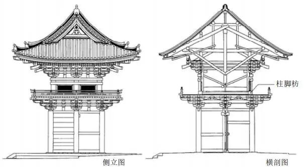

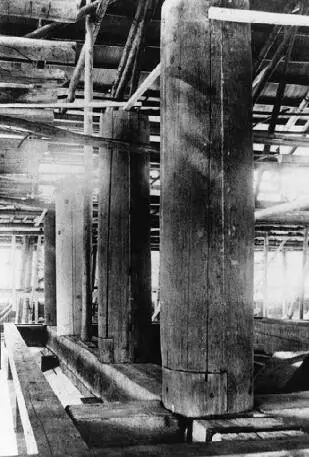

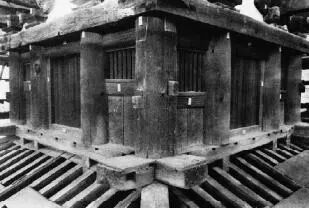

颇具特色的是,法隆寺建筑柱脚枋底框的位置是置于椽上,即由每层檐椽后尾承之。早期木构建筑的受力特点及结构形式,在此表现得十分充分和典型。据日本建筑史学家浅野清先生所言,这种将柱脚枋置于椽上的做法,在早期椽径硕大、出檐深远的情况下,对于檐椽的受力平衡极为重要。日本早期楼阁建筑,即皆为这一形式(图8、图9、图10)。然随着建筑出檐及椽径的趋小,置于椽后尾这一形式,显然在结构稳定和受力平衡上较差。故其后柱脚枋(柱盘)的位置逐渐向下移动,由原先的压于椽上,移至椽下铺作层上。平衡性与整体性较好的铺作层,无疑为上层柱脚找到了一个更好的落点。我们在日本中世以后的楼阁式建筑上可以见到这种形式(图11)。此外,在重层山门上,柱脚枋置于铺作上的做法,也有典型的表现(图12)。作为比较,敦煌壁画中所描绘的一些唐代木构高架楼阁,当也采用的是同日本寺院山门相类似的结构形式(图13)。
图 8 法隆寺五重塔解体修缮中(第四层)
图 9 法隆寺五重塔柱脚枋与上层立柱
图 10 法起寺三重塔柱脚枋与上层立柱

楼阁式建筑的缠柱造传统,日本自法隆寺建筑以来一直沿用,而无多少本质上的变化。要说有什么变化的话,即中世以后,柱脚枋所处的高度,由椽上降至椽下铺作层的衬方头上,铺作层作为一个整体承载着由立柱传递的上层荷载。这已与《营造法式》的做法十分接近和相似。古代缠柱造的做法,因时代与地域的变化,相信会有不同程度的差异和演变,但有一点是肯定和不变的,即以顺身柱脚枋组成底座、承载上层檐柱的结构方法。

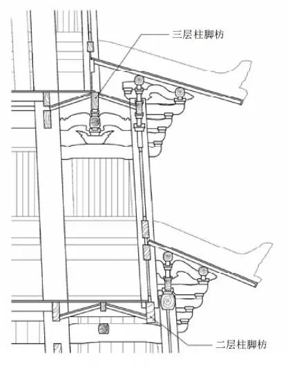

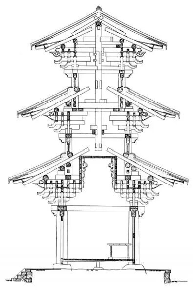

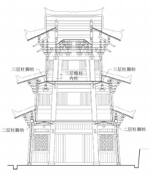

缠柱造在东亚诸国作为主流做法传承至今,然作为一种层叠构造的基本方式,缠柱造在中土是否完全消失不存呢?实际上,比照上文关于缠柱造的分析解明,现存实例中《法式》型缠柱造虽或不存,但传承缠柱造基本精神者,仍存其例,浙江景宁时思寺钟楼即为其一。处于浙南偏僻山区的时思寺钟楼,虽为清构,然形制古朴,多有旧制遗存。其层叠构造做法上,保存了与《营造法式》缠柱造十分相似的做法。钟楼三层,方三间。在层叠构造做法上,于第一、第二层的四面檐柱头的里侧设顺身柱脚枋,承上层檐柱。第二层心间尺度不减,立于柱脚枋上的心间平柱仍与一层柱对位;第三层心间平柱顺身位移,与下层柱不对位,心间尺度显著减小(图15~图17)。
图 15 浙江景宁时思寺钟楼剖面
图 16 浙江景宁时思寺钟楼柱脚枋与上层柱脚的构造关系
图 17 时思寺钟楼层叠构造大样
时思寺钟楼层叠构造做法,表现了缠柱造典型的基本精神。在构造关系上,与《营造法式》缠柱造比较,基本构造关系两者大致相同,其主要的差异表现在后世铺作构件从层叠构造做法中的退出。
