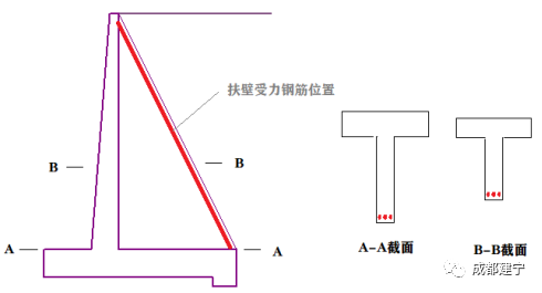

     受力钢筋位置及计算截面如下:

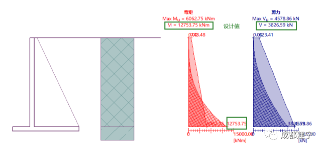

      针对扶壁,从上到下的T形梁的梁高都是不一样的,例如上图的A-A截面及B-B截面,越往下梁高越大。内力计算最大弯矩跟剪力通常是在最底部的A-A截面,如下图:

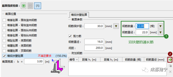

     根据上面的受力图,我们可以选择分段配筋,上部少配置些钢筋,下部多配置些,具体数值由截面尺寸与受力决定。下面我们介绍一下GEO5的软件的具体操作及对应参数的意义。

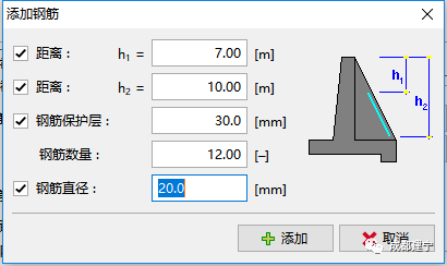

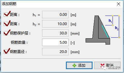

    上图1处的钢筋数量与直径是沿全扶壁的通长筋,设置此通长筋计算出来的Mu≤M,此时需要局部附加钢筋,点击2处的“+”号,在弹出的对话框中勾选距离、钢筋数量与直径,然后才可进行修改,默认的h1=0,h2是到扶壁底部。

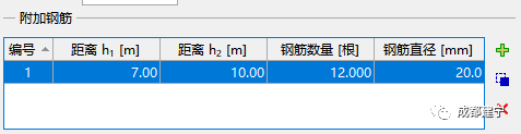

      点击“添加”,附加钢筋新增一组编号为1的附加钢筋。双击此附加筋可以进行修改,点击右下角的“x”号可以删除。

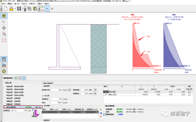

     点击“添加”完成点击确认后,可以发现弯矩会有变化。可以依据变化再次调整,最终使得Mu的图形完全包住M图形。同时我们可以去检查一下配筋率。

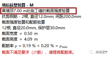

     点击勾选配筋率验算,发现配筋率不满足要求。。
    仔细观察发现这个抗弯验算的深度由上图的10m自动变成了这里的7m,点击图片,发现7m处“少筋”,需要再去调整附加筋,让7m位置处抗弯钢筋多一点,最简单的是附件筋范围上移动,h1由7变成6m。
