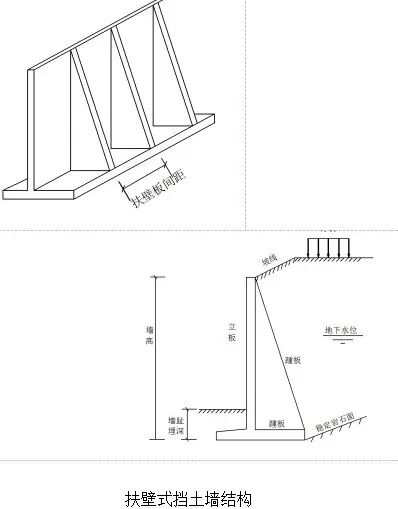

3、扶壁式挡墙结构组成及受力分析
扶壁式挡土墙由立板、墙趾板、墙踵板及扶壁组成,如下图所示,立板主要限制回填的变形保证回填土的直立性,扶壁把立壁同墙踵板连接起来,起加劲的作用,以改善立壁和墙踵板的受力条件,提高结构的刚度和整体性,减小立壁的变形,墙趾板把墙身力的作用传递给地基土,地基土通过墙趾板提供反力给墙体,限制墙体变形,上部回填土重力及上部荷载等作用力传递给墙踵板,通过墙踵板限制挡土墙的变形,起到保证墙体的稳定作用。
扶壁式挡土墙体主要受回填土、上部荷载及地下水作用下产生的下滑力,一部力施加到挡墙立板上,一部分力施加到墙踵板,在下滑力推动立板扭转并使挡土墙滑移,挡墙自重、墙踵板上回填土重力、荷载的重力通过墙趾板、墙踵板施加到地基土上产生摩擦力,摩擦力限制挡墙的滑动,同时扶壁式挡墙自重、踵板上方回填土重力、荷载对墙踵板下压,产生与下滑力相反的扭矩,阻止挡墙倾覆,达到稳定挡墙,从以上受力分析,下滑力越大,墙趾板、墙踵板与地基的接触面积自墙踵板向墙趾板方向接触的面积越大,地基受到的压力越来越大,墙趾板端部应力越来越集中,如墙踵板上的扭矩小于下滑力形成的扭矩,挡墙将会出现前翘后沉的现象,从而形成挡墙破坏,综上分析墙趾板端处对地基的应力最为集中,墙踵板端处对地基应力为最小,而自墙趾板向墙踵板方向对地基的承载力要求越来越低,但当整个地基承载力小于挡墙自重时仍会出现挡墙整体下沉现象,因此承载力仍应满足整个挡墙稳定要求。

5、扶壁式挡土墙结构分析
      扶壁式挡土墙由立板、墙趾板、墙踵板及扶壁组成,各组成是互相联系,密不可分的,是互相制约的,主要制约因素为边坡高度、扶壁间距及墙趾板和墙踵板的长度等。

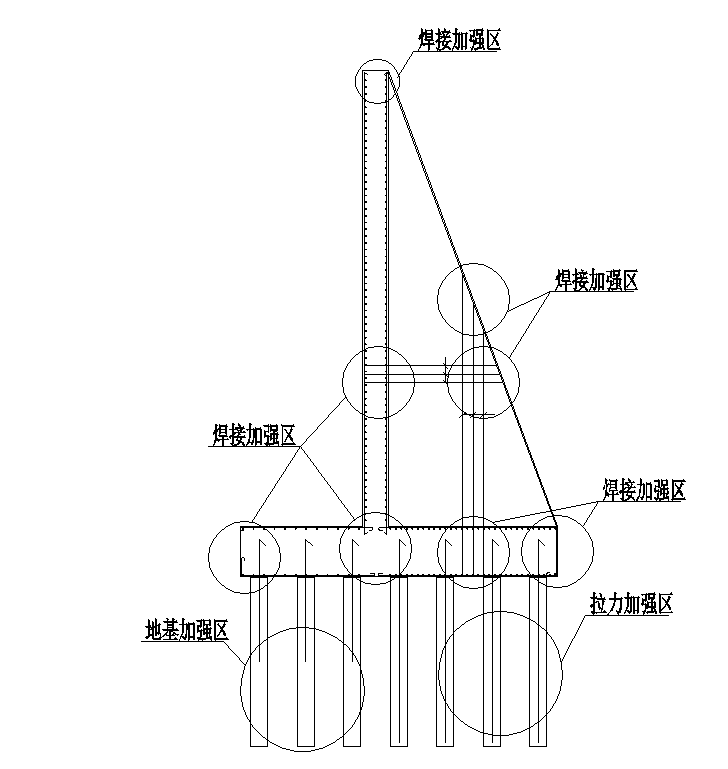

(2)施工
1) 画圈的部位为作用力重点部位,应严加管理,作为重点检查部位;
2)墙趾板处为应力集中区,关系到挡墙的整体安全,在施工时应为重点检查及检测部位,保证承载力符合要求;
3)内侧锚固筋主要起增加抗倾覆性及增加摩擦力作用,锚固筋应和墙趾板钢筋采用可靠焊接连接;
4)挡墙钢筋拉结钢筋部位受力大,关系整个挡墙结构的安全,应制作弯钩并进行焊接连接,以保证挡墙的整体性,也为重点检查部位;
5)挡墙应设置排泄水孔,起排泄水的作用避免墙后回填土软化以使墙后土压力增大,施工完成后应保证泄水孔通畅,也应进行重点检查;
6)墙后回填土应根据现场实际坡形按照相关规范挖成台阶回填,以改变墙后回填土作用力的方向,减少挡墙后的下滑力作用;
7)挡墙后填土应禁止水夯,防止墙背压力突然增加破坏挡墙结构;
8)挡墙后禁止大型机械碾压,应采用小型设备夯实,使挡墙逐渐加载,以保证墙体的稳定;
9)挡墙墙体应防止外倾,防止破坏墙体受力体系,从而破坏挡墙的稳定性。
