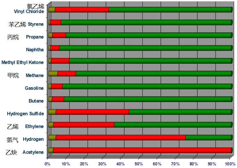

可燃性物质的相关性质
◆ 爆炸极限(LEL、UEL)
可燃性物质的相关性质

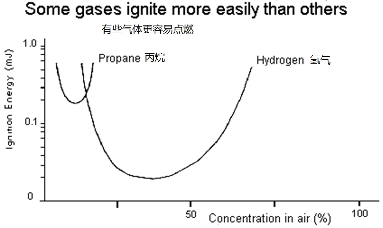

◆  点燃能量
可燃性物质的相关性质
◆ 自动点燃温度(AIT):某种材料在没有火花或火焰存在的情况下自己燃烧的温度。
比如:
乙炔Acetylene: 299°C
氢气Hydrogen: 550°C
乙醚Ethyl Ether: 160°C
丙烷Propane: 493°C
镁Magnesium: 490°C
小麦Wheat: 220°C 引爆源
可燃性物质 (空气中的)氧气
可燃性物质的相关性质
◆ 爆炸浓度上限和爆炸的浓度下限(UFL和 LEL)
◆ 最小点燃电流(MIC)
◆ 自动点燃温度(AIT)
◆ 最大实验间隙MESG(隔爆产品)

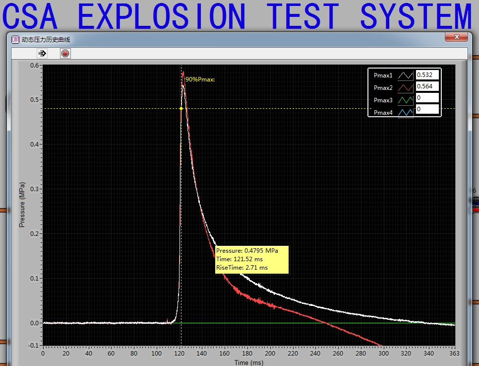

◆ 爆炸压力(EP)
◆ 爆炸峰值压力上升时间(TPP)

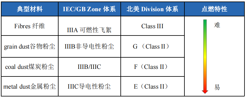

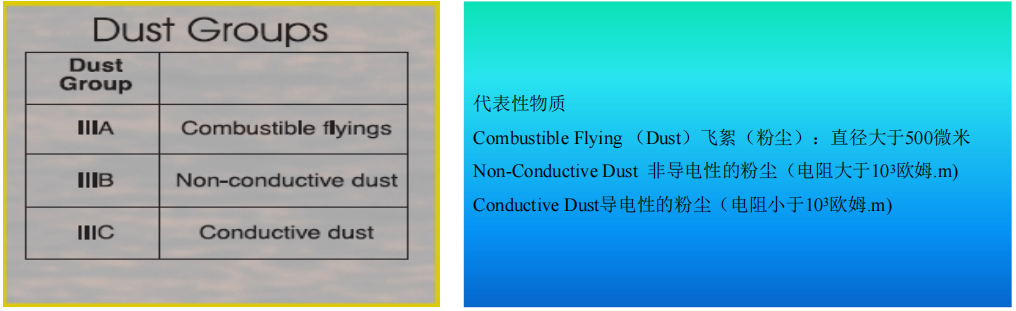

爆炸性粉尘分级

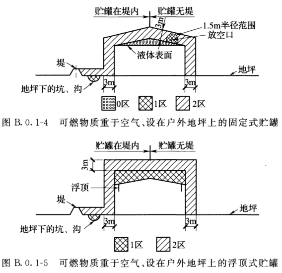

危险区域划分 EN/IEC 60079-10-X
Zone 0 - zone 20 (>1000 h/year)
is an area where there is a hazardous explosive atmosphere of a mixture of air and flammable gases, vapours or mists or dusts all the time, for extended periods of time, or frequently.
长期维持,经常出现
Zone 1 - zone 21 (10-1000 h/year)
is an area where a hazardous explosive atmosphere of a mixture of air and flammable gases, vapours or mists or dusts is occasionally formed in normal operation 正常工况,偶尔出现
Zone 2 - zone 22 (<10 h/year)
is an area where a hazardous explosive atmosphere of a mixture of air and flammable gases, vapours or mists or dusts is not usually or is temporarily formed in normal operation. 正常工况,不太可能出现,或短時维持

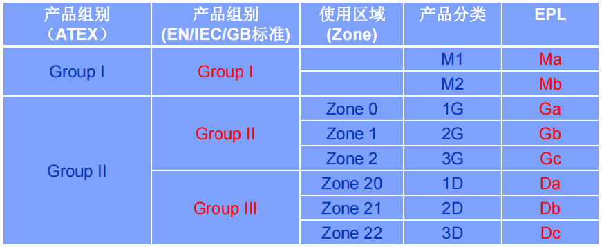

防爆设备的分类
防爆设备的保护等级 EPL
◆  EPL:Equipment Protection Level
◆  根据设备成为引爆源的课能性和在爆炸性环境中所具有的不同特征而 对设备规定的保护等级
防爆产品的分类 —— 总结

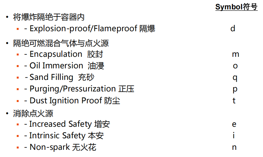

常用保护方法

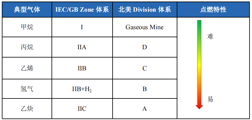

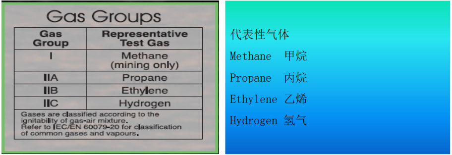

防爆设备气体分类组别 —— Sub Group
特殊:IIB+H2

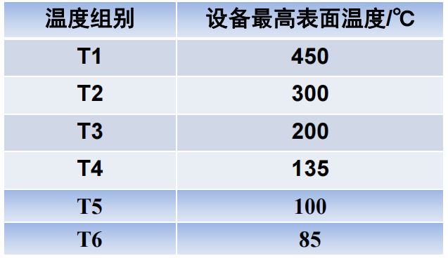

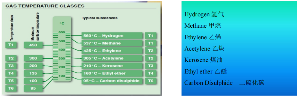

防爆设备的温度
◆ 最大表面温度 (Maximum Surface Temperature)
设备在0.9倍和1.1 倍额定下(额定电压,额定功率或额定电流)所能到 达的最高温度 (已经校准到设备定义的最大环境温度)
◆ 环境温度 (Ambient Temperature)
设备使用的环境介质的温度(如空气或其他介质温度)
◆ 服务温度 (Service Temperature)
设备中与防爆方式符合性有关的非金属材料的所能承受的工作温度

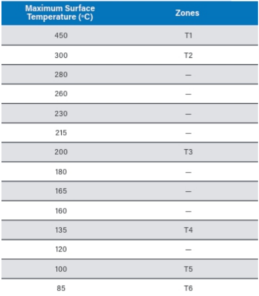

防爆设备的表面温度组别——气体环境下
代表性气体和粉尘的点燃温度

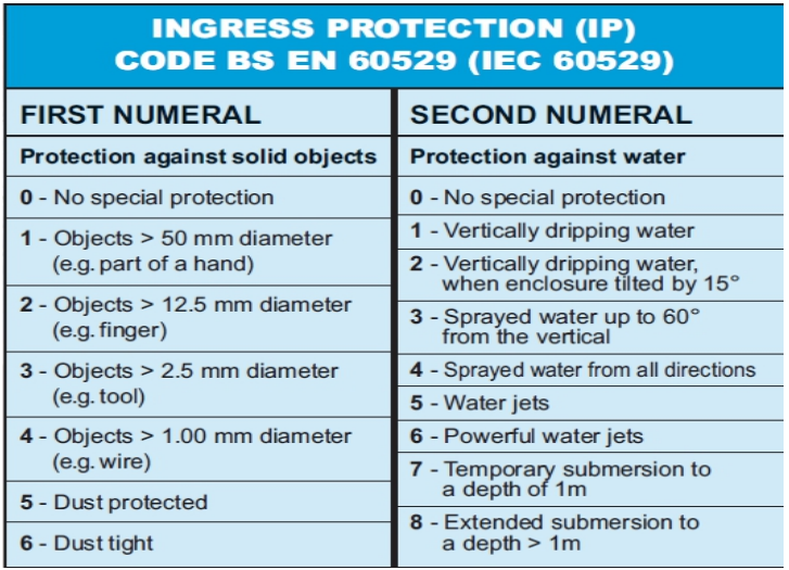

防爆设备的IP防护等级 GB 4208

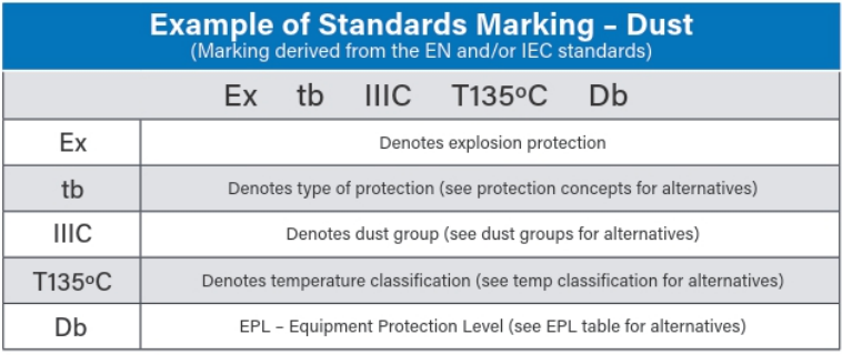

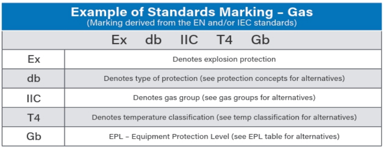

从防爆标志评审防爆设备的选型 ——IECEx/GB标志 (气体)
从防爆标志评审防爆设备的选型 —— IECEx/GB 标志(粉尘)

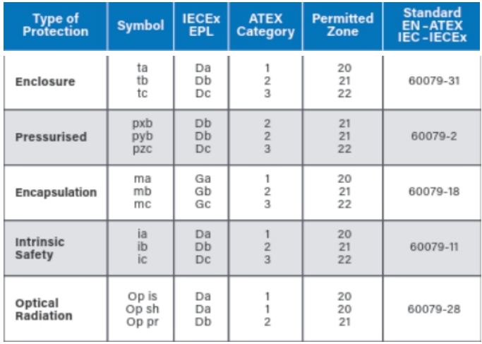

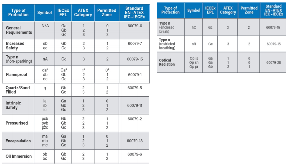

防爆方式及其适用的区域 —— 气体环境
防爆方式及其适用的区域 —— 粉尘环境

● 防爆设备的IP 和一般IP的区别;如果设备的IP高于防爆要求的IP,设备的IP 安装和使用过程中应保持。

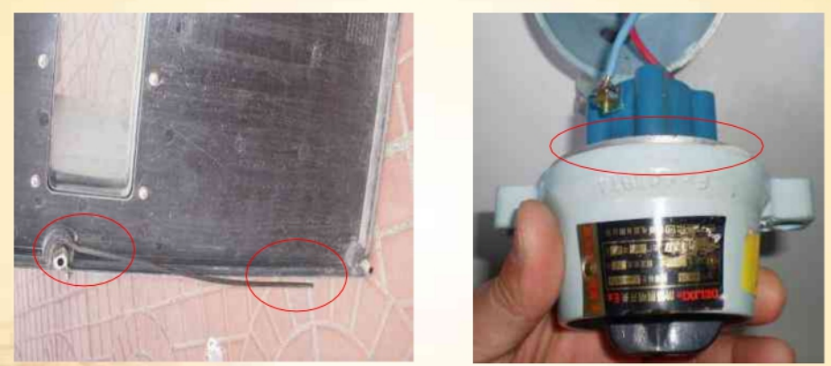

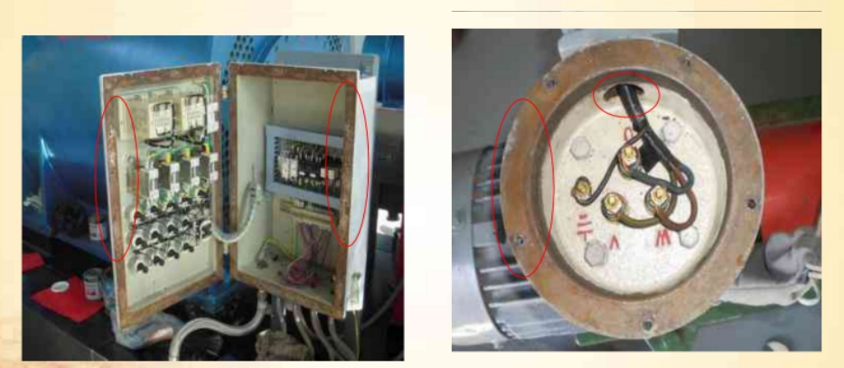

检验案例

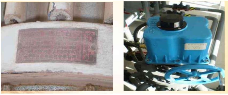

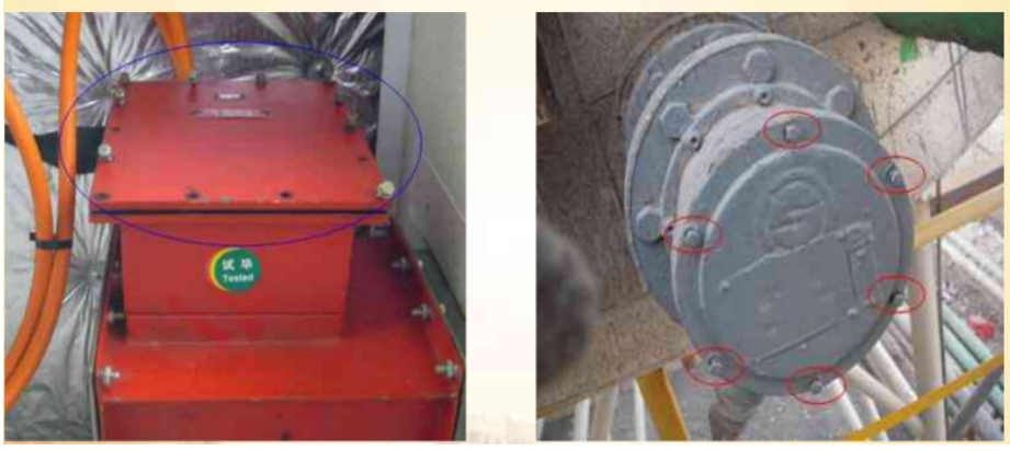

防爆设备的检查和维护 —— 案列
▲防爆面锈蚀
▲紧固件松动
▲铭牌不完整或丢失
▲密封丢失或老化
