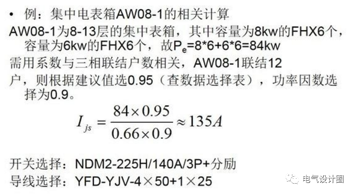

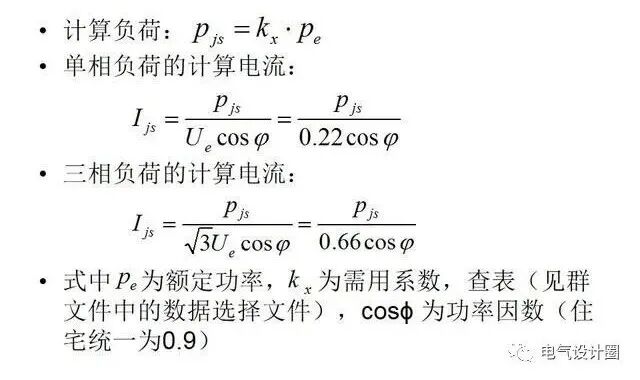

(4)负荷计算的方法
负荷计算的方法有单位建筑面积安装功率法、需用系数法、二项式法和利用系数法等。住宅一般多采用需用系数法。商业网点一 般采用单位面积法。

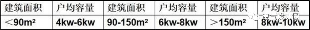

(5)住宅建筑负荷计算标准
居民住户用电负荷设计标准:
商业网点容量:每平方米不低于100wo
独立车库容量:按2kw设计。

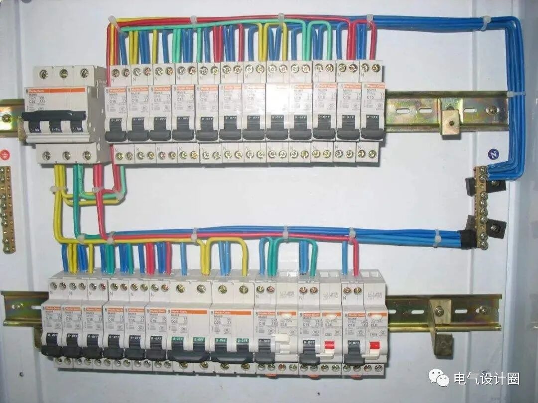

(6)分户箱的相关要求
? 住宅内分户箱的回路设置:照明回路、普通插座回路、空调插座回路、时房插座回路及卫生间插座回路。应根据户型的情况増设空调插座回路。
? 注意:空调插座功率大,故放于客厅的柜式空调插座应独门 一个回路,放丁卧室等位置的壁挂式空调对2个插座一个回 路(数量不能再多了)。
? 注意:照明冋路至多带25个灯,普通插座冋路至多带40个。
? 照明回路的导线选择:BV-2*2.5-PC20-CC。
? 插座回路的导线选择:BV-3*4-PC25-FC,插座冋路要求带漏电保护。
? 入户线最小截而积不小J 10mm2。

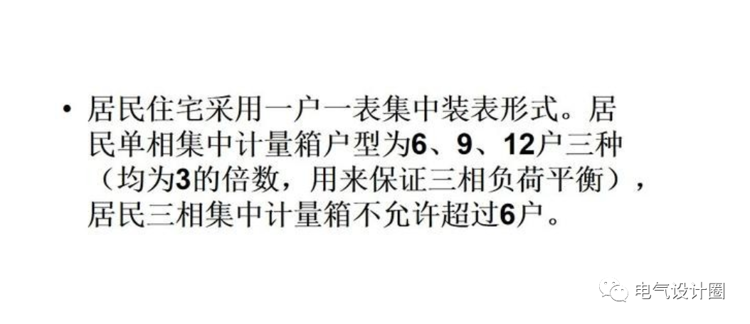

?  一般采用单相计量方式,但居民每户容量 大于巾Okw的采用三相计量方式;网点每户 大于5kw的采用三相计量方式。
? 低压三相负荷电流大于50A时要采用电流互感器方式计量。
?  走廊灯等公用设备应设计量点,单独计量。
(8)需用系数法的基本公式

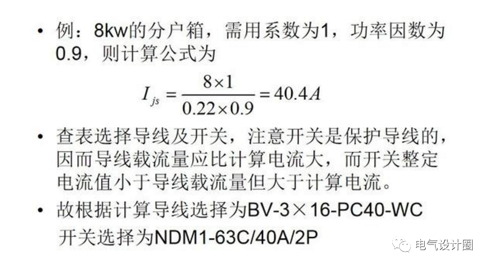

(9)分户箱的负荷计算
(10)集中计量的相关要求
(11)MJJG的负荷计算

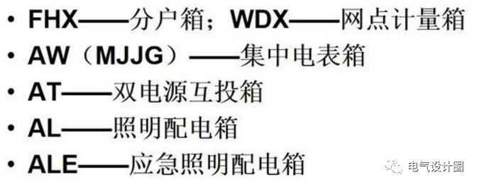

(12)相关电气符号的介绍

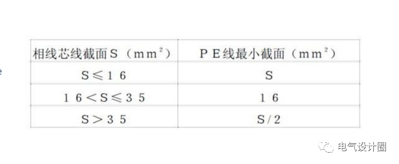

(13)相线与PE线截面关系

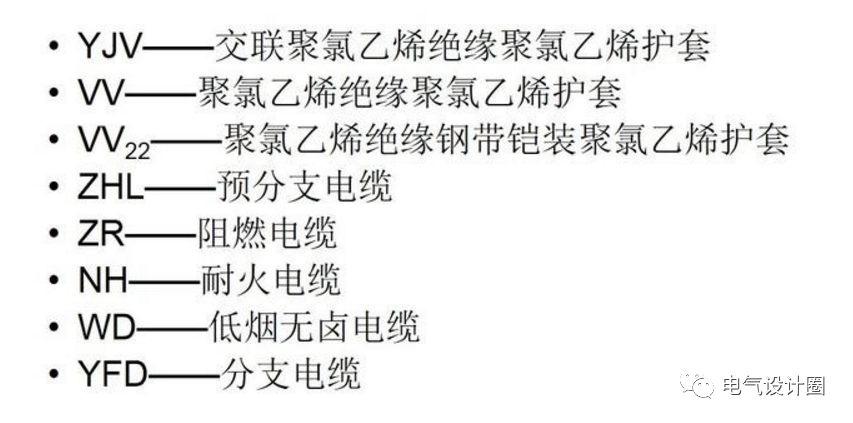

(14)常用的电缆符号
(15)导线及断路器符号含义
? 导线选择为BV-3X16-PC40-WC:BV为导线类型(聚氯乙烯 绝缘铜线)、3X16为导线数量与截面积(3根16mm2,此3 根分别为相线、N线、PE线,单相电供电)、PC40为穿管保 护的材质及管径(PC为聚乙烯塑料管,管径为40mm)、 WC为敷设方式(沿墙暗敷)。

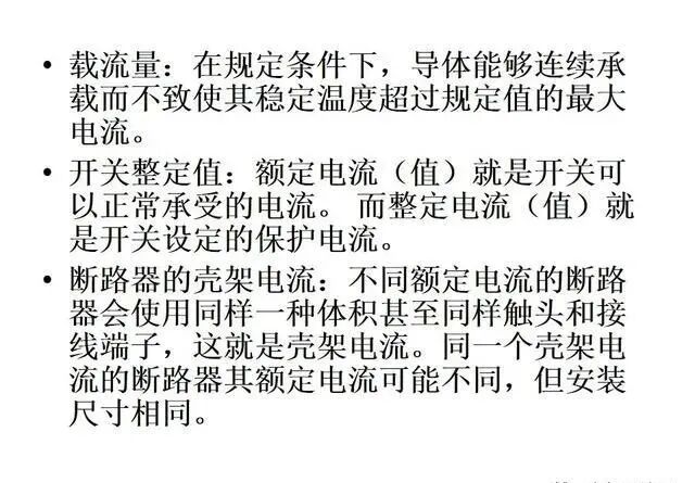

? 断路器选择为NDM1-63C/40A/2P:NDM1为断路器厂家信息、63为断路器的壳架等级电流值(即该断路 器能承受的最大电流值)、C为脱扣特性(即切断电路的快慢, 住宅通常采用C型)、40A为根据计算电流设定的整定电流值、 2P为断路器断路时候切断导线的类型(称为2极,断路时切 断相线和N线,PE线任何情况下均不允许断路)。
