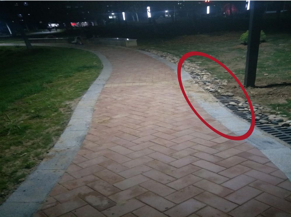

▲采用纵向铺贴方式(禁)
▲基础处理不到位,出现断裂()
▲园路曲线不顺畅,水沟与园路应有30cm间隔(禁)
▲砖缝不够顺直、均匀,铺完未用细沙扫缝(禁)

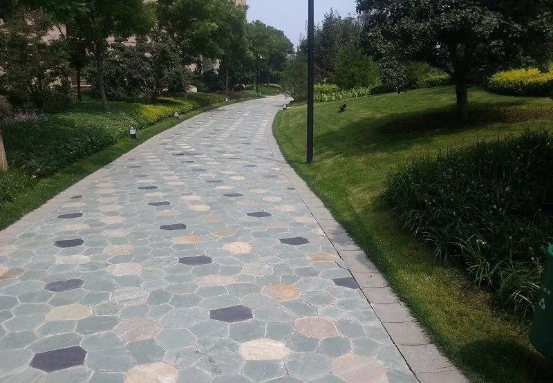

●冰裂纹园路施工要点
(1)石材的规格大小应该相仿,大小以200-300mm为宜;
▲冰裂纹园路

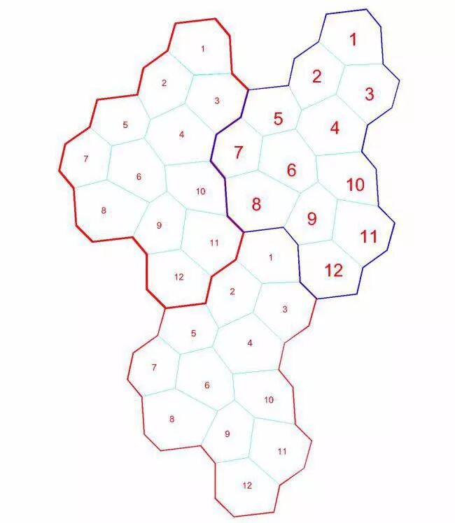

(2)材料多为不等边五边形或六边形,四边形占5-8%,五边形占35-45%,六边形占55%-60%;
▲冰裂纹排版

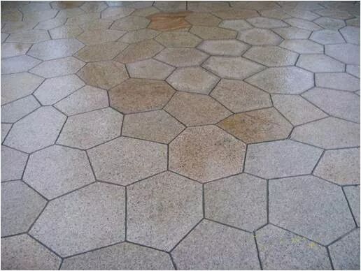

(3)边长控制在150-250mm之间,长宽比小于1.5,面积比小于2.5,长边与短边差不大于100mm;
▲景观效果较好的冰裂缝铺装(图片)

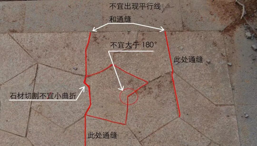

(4)拼角控制在120°-180°之间;
▲拼角大于180°(禁)

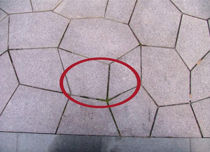

(6)避免出现通缝及三角形。
▲三角形过多(禁)
▲出现通缝(禁)
