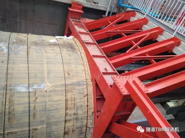

1.1盾构基座变形
现象
在盾构进出洞过程中,盾构基座发生变形,使盾构掘进轴线偏离设计轴线。
原因分析
(1)盾构基座的中心夹角轴线与隧道设计轴线不平行,盾构在基座上纠偏产生了过大的侧向力;
(2)盾构基座的整体刚度、稳定性不够,或局部构件的强度不足;
(3)盾构姿态控制不好,盾构推进轴线与基座轴线产生较大夹角,致使盾构基座受力不均匀;
(4)对盾构基座的固定方式考虑不周。
预防措施
(1)盾构基座形成时中心夹角轴线应与隧道设计轴线方向一致,当洞口段隧道设计轴线处于曲线状态时,可考虑盾构机座沿隧道设计曲线的切线方向放置,切点必须取洞口内侧面处;
(2)基座框架结构的强度和刚度能克服出洞段穿越加固土体所产生的推力;
(3)合理控制盾构姿态,尽量使盾构轴线与盾构机座中心夹角轴线保持一致;
(4)盾构机座的底面与始发井的底板之间要垫平垫实,保证接触面积满足要求。
治理方法
(1)先停止推进,对已发生变形破坏的构件分析破坏原因,进行相应的加固。对需要调换的部件,先将盾构支撑加固牢靠,再调换破坏固件;
(2)盾构基座的变形确实严重,盾构在其上又无法修复和加固时,只能采取措施使盾构脱离基座,创造工作条件后对基座修复加固。

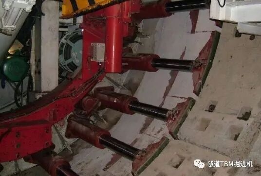

1.2盾构后靠支撑位移及变形
现象
在盾构出洞过程中,盾构后靠支撑体系在受盾构推进顶力的作用后发生支撑体系的局部变形或位移。
原因分析
(1)盾构推力过大,或受出洞千斤顶编组影响,造成后靠受力不均匀、不对称,产生应力集中;
(2)盾构后靠混凝土充填不密实或填充的混凝土强度不够;
(3)组成后靠体系的部分构件的强度、刚度不够,各构件见到焊接强度不够;
(4)后靠与负环管片间的结合面不平整。
预防措施
(1)在推进过程中合理控制盾构的总推力,且尽量使千斤顶合理编组,使之均匀受力;
(2)采用混凝土或水泥砂浆填充各构件连接处的缝隙,除填充密实外,还必须确保填充材料强度,使推力能均匀的传递至工作井后井垫。在构件受力前还应做好填充混凝土的养护工作;
(3)对体系的各构件必须进行强度、刚度检验,对受压构件一定要作稳定性验算。连接点要采用合理的连接方式保证连接牢靠,构件安装要定位精确,并确保电焊质量以及螺栓连接的强度;
(4)尽快安装上部的后盾支撑构件,完善整个后盾支撑体系,以便开启盾构上部的千斤顶,使后盾支撑系统受力均匀。
治理方法
(1)对产生裂缝或强度不够的缝隙填充料凿除,重新填充,并经过养护后达到要求强度再恢复推进;
(2)对变形的构件进行修补及加固。根据推进油压及千斤顶开启数量计算出发生破坏时的实际推力,对后靠体系进行检验;
(3)对于发现裂缝的接头及时进行修补;

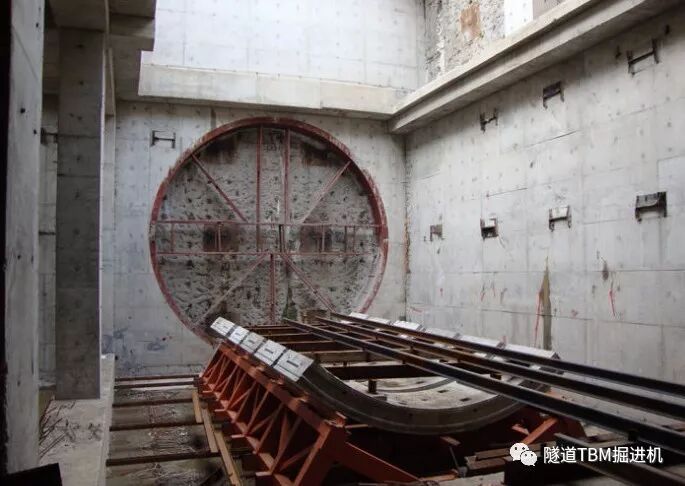

1.3凿除钢筋混凝土封门产生涌土
现象
在拆除封门过程中,洞门前方土体从封门间隙内涌入工作井(接收井)内。
原因分析
(1)封门外侧土体加固方案不当或加固效果欠佳,自立性达不到封门拆除所需的施工时间;
(2)地下水丰富,土体软弱自立性极差;
(3)封门拆除工艺编制不合理或施工中发生意外,造成封门外土体暴露时间过长。
预防措施
(1)根据现场土质状况,指定合理的土体加固方案,并在拆封门前设置观察孔,检测加固效果,以确保在土体加固效果良好的情况下拆封门;
(2)布置井点降水管,将地下水位降至能保证安全出洞水位;
(3)根据封门的实际尺寸制定合理的封门拆除工艺,施工安排周详,确保拆除封门时安全、快速。
治理方法
创造条件使盾构尽快进入洞口内,对洞口圈进行注浆封堵减少土体流失。

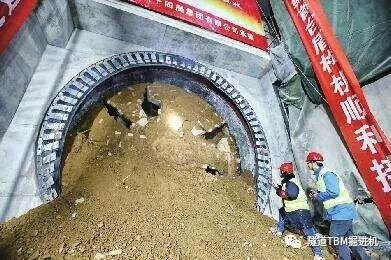

1.5盾构进洞时姿态突变
现象
盾构进洞后,最后几环管片往往与前几环管片存在明显的高差,影响了隧道的有效净尺寸。
原因分析
(1)盾构进洞时,由于接收基座中心夹角轴线与推进轴线不一致,盾构姿态产生突变,盾尾使在其内的圆环位置产生相应的变化;
(2)最后两环管片在脱出盾尾后,与周围土体的空隙由于洞口处无法及时的填充,在重力的作用下产生沉降。
预防措施
(1)盾构接收基座要设计合理,使盾构下落的距离不超过盾尾与管片的建筑空隙;
(2)将进洞段的最后一段管片,在上半圈的部位用槽钢相互连接,增加隧道刚度;
(3)在最后几环管片拼装时,注意对管片的拼装螺栓及时复紧,提高抗变形的能力;
(4)进洞前调整好盾构姿态,使盾构标高略高于接收基座标高。
治理方法
在洞门密封钢板未焊接以前,用整圆装置将下落的管片向上托起。

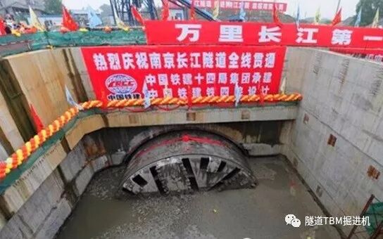

1.6盾构进、出洞时洞口土体大量流失
现象
进出洞时,大量的土体从洞口流入井内,造成洞口外侧底面大量沉降。
原因分析
(1)洞口土体加固质量不好,强度为达到设计或施工要求而产生塌方,或者加固不均匀,隔水效果差,造成漏水、漏泥现象;
(2)在凿除洞门混凝土或拔除洞门钢板桩后,盾构未及时靠上土体,使正面土体失去支撑造成塌方;
(3)洞门密封装置安装不好,止水橡胶帘带内翻,造成水土流失;
(4)洞门密封装置强度不够,经不起较高的土压力受挤压破坏而失效;
(5)盾构外壳上有突出的注浆管等物体,使密封受到影响;
(6)进洞时未能及时安装好洞圈钢板;
(7)进洞时土压力未及时下调,致使洞门装置被顶坏,大量井外土体塌入井内。
预防措施
(1)洞口土体加固应提高施工质量,保证加固后土体强度和均匀性;
(2)洞口封门拆除前应充分做好各项进、出洞的准备工作;
(3)洞门密封圈安装要准确,在盾构推进的过程中要注意观察,防止盾构刀盘的周边刀割伤橡胶密封圈。密封圈可涂牛油增加润滑性;洞门的扇形钢板要及时调整,改善密封圈的受力状况;
(4)在设计、使用洞门密封时要预先考虑到盾壳上的突出物体,在相应位置设计可调节的构造,保证密封的性能;
(5)盾构进洞时要及时调整密封钢板的位置,及时的将洞口封好;
(6)盾构将进入进洞口他加固区时,要降低正面的平衡压力。
治理措施
(1)将受压变形的密封圈重新压回洞口内,恢复密封性能,及时固定弧形板,改善密封橡胶带的工作状态;
(2)对洞口进行注浆堵漏,减少土体的流失。
